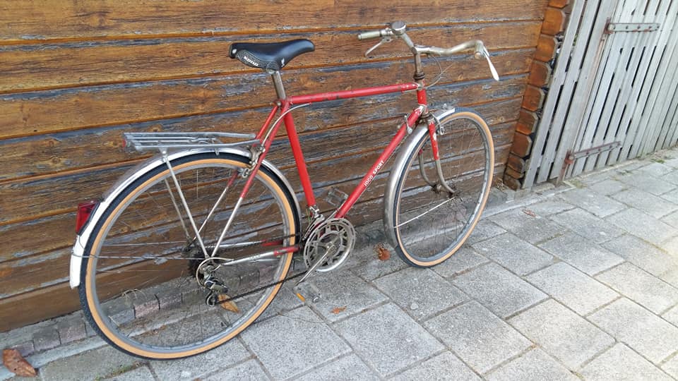

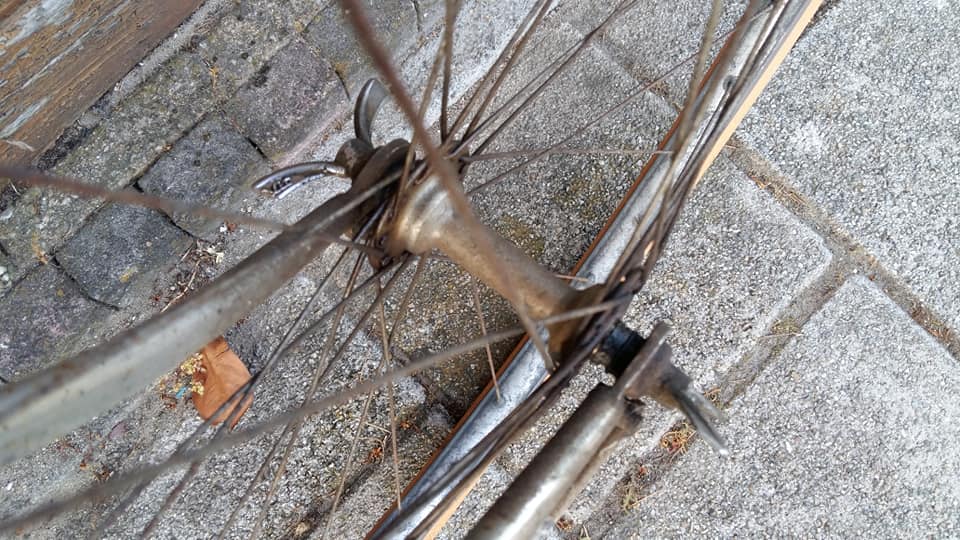

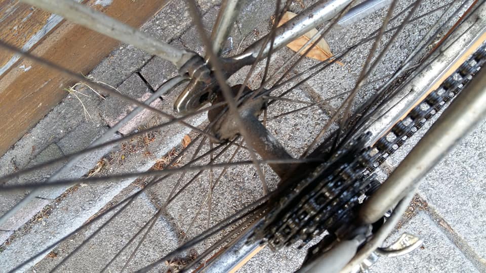

Dit het probleem?
Afbeelding
Ik heb me laten vertellen dat het indertijd in zo'n geval niet ongebruikelijk was voor de fietsenmaker om een paar halen met de rattenstaart te geven.

IK heb dit ook meegemaakt met een 50's Eroba waar mijn eerder geplande tubewielen met uitvalassen niet pasten in de patten. De vaste (massieve) assen met vleugelmoeren inderdaad wel. Ik heb er wel de ronde vijl doorheen gehaald....

Vandaag aan de rode RIH gewerkt en daar de voorvorkpatten wel iets uitgevijld. Dit had weinig zin, want de patten zijn te dun voor wielen met snelspanassen. Weer wat geleerd. Volgens mij heb ik nog een wielset met FB naven met vaste as. Die binnenkort maar eens passen.

Als je de veertjes uit de snelspanners haalt en je assen niet uit de patten steken past het wel, in mijn ervaring. Maar mooi is anders, of beter: vleugelmoeren ;)
