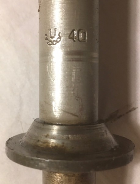

In een Union damesfiets die ik aan het restaureren ben van ongeveer eind jaren 30 zit een trapas van het Duitse Union. Daarop staat "40" ingeslagen. Nu dacht ik eerst dat dit het jaartal was , maar de diameter van de conus is ook 40 mm.
weet iemand hoe dit zi? heeft Union jaartallen in de trapas geslagen ? of is het de diameter van de conus.

Het is het jaartal. Zie ook dit voorbeeld uit 1941:

ah, bedankt. Dat klopt wel goed met de rest van de fiets. Er zit Elvea verlichting op van eind jaren 30. Het past ook goed in het vooroorlogse framenummer overzicht dat ik van Union aan het maken ben. Ik heb nu al 8 gedateerde nummers uit de periode 1914 tot 1940.
