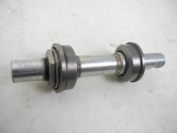

Hallo iedereen,
Iemand die foto's heeft van de lagers, cups, trapas van een safety? Gedemonteerd? Dat ik wat materiaal heb om te kunnen vergelijken? Ik kan niet direct duidelijke foto's online vinden.(Bij mijn fiets is er veel dat niet compleet is.)
Ik weet dat het niet bij alle fietsen hetzelfde is, maar iets om te vergelijken is toch beter dan niets ;)
In bijlage heb ik foto's toegevoegd van mijn bottom bracket.
Alvast bedankt

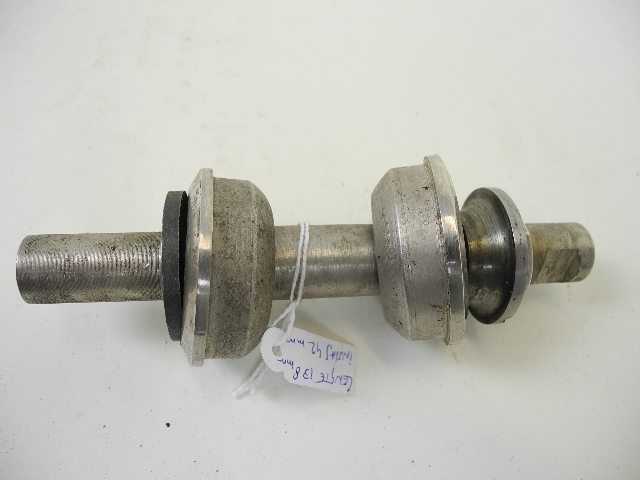

In de brede delen van je bracket (frame) zaten de cups, daarin draaide de trapas met cones. Die worden op enige manier geborgd. Zie mijn website in de link hieronder voor veel voorbeelden.
het probleem is dat je onderdelen niet bij elkaar lijken te horen. De linker crank ziet er een beetje uit als bij CMC/Swift: de uitstulping aan de kant van de bracketas is dan om de afstelling van het bracketlager te fixeren. Maar ondertussen zit die ring (de conus) er niet meer.
We kennen een Duitser die heeft in dit geval overal gewoon moderne kogellagers gezet. Zijn safety loopt als een tierelier en hij heeft er lange tochten mee gemaakt. Origineel is anders, maar wellicht is dat een oplossing?
Ik snap dat ik wellicht in jargon praat. Ik zei het al eerder: Word eens lid van de club, kom eens langs bij mij of een van de andere deskundige leden. Dan zoeken we naar een oplossing. Waar woon je eigenlijk?

Het is natuurlijk fijner en beter om een draaibank met het liefste schroefdraad maak mogelijkheid te hebben maar verder is de safety trapas wel eenvoudig van opbouw.
De cups bij zo`n trapas vormen meestal een geheel met de bus die je er nog onder hebt zitten.
Als je dan een paar Thomson type trapassen aanschaft op een rommelbeurs van oude fietsen dan kun je die eens passen.
Bikestoremember:
Ze zijn het zelfde van systeem als die oude safety assen. Je moet alleen geluk hebben met de maatvoering.
Stofkappen gewoon weggooien. Daar deden ze in de safety tijd nog niet aan.
De grootste maat van de cup (jouw bus waarschijnlijk in dit geval) en de kleinste maat van de conus gedeeld door twee geeft een idee van de benodigde kogelmaat.
Punt bij jouw fiets is mogelijk dat de bus te breed is voor een gemiddelde Thomson trapas. Dan zou je moeten gaan verlengen , nieuwe as draaien of kijken maar afwijkende assen van gemotoriseerde fietsen of iets dergelijks.
Echt een kwestie van zoeken bij handelaren met veel materiaal.
Alternatief is zoals Maarten schreef; de kogellager. Werkt goed en vereist een eenvoudigere as maar ziet er niet zo leuk uit aan de buitenkant.
Tandwielen zitten nagenoeg altijd vast op de as. Dat zou je weer opnieuw kunnen doen. Bij voorkeur hardsolderen. Als er dan een conus niet meer los te draaien zou zijn. geen punt. Die safety`s zijn nagenoeg allen gemaakt om na slijtage niet meer te kunnen worden gerepareerd.
Achtertandwielen bijvoorbeeld maken meestal deel uit van de achternaaf. Eenmaal versleten is einde oefening. Het zijn ook geen kilometers die je maakt met zo`n ding.

Kun je zo'n as niet middendoor zagen en dan een pijp met strak passende binnendiameter er omheen lassen? Dat is stevig hoor! En dan verleng je hem ook.
Hardsolderen kan natuurlijk ook, zal nog steviger zijn.

Als ik het goed begrepen heb werkt mijn safety helemaal niet met inslag cups. De bus die onderaan zit is 1 geheel. Dus het is enkel de kogels en de trapas die in de bus bevestigt worden. Is wel goed gevonden van die thompson as. Maar inderdaad zal deze wat kort zijn (mijn safety heeft een trapas nodig van 180 mm (vlug eens gemeten is ongeveer)).
Ook had ik geen idee dat de tandwielen altijd vast gesoldeerd zitten aan de trapas.
Ik denk dat ik toch meer overweeg voor deze oplossing dan de oplossing van de duitser. Is toch nog net iets meer "origineel".
Bedankt!
