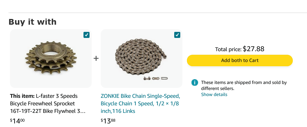

door marco verbaant
- Screenshot 2024-07-11 at 22-27-31 Amazon.com L-faster 3 Speeds Bicycle Freewheel Sprocket 16T-19T-22T Bike Flywheel 3 Gears for Regular Bike #410 Chain Convert Single Gear to 3 Gears¡ Sports & Outdoors.png (147.02 KiB) 3072 keer bekeken

Eeen 3/32" ketting is lang niet altijd de juiste keuze. Veel 3 vits freewheels hebben kransjes die breder zijn en niet passen met een 3/32 ketting, maar wel op een 1/8" ketting... Peugeot deed vroeger standaard op hun jeugd (sport)racefietsjes met een 3-vit een 1/8 ketting....
