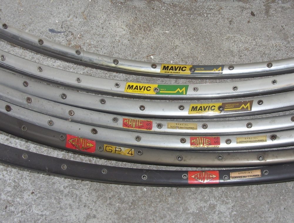

Dank je wel voor de informatie, ben ik weer een stukje verder. Ik heb er nu Mavic wielen ondergezet, is dat tijdsorigineel?
Groet, Ton

Hallo Ton,
Destijds waren de Mavic stickers rood met goud.

Hoi Wiel, bedankt voor de info, dan ga ik er andere Mavic’s opzetten want nu zijn ze geel met groen. Groet, Ton

Ton, blanke Mavic's is van alle tijden is, maar die er nu in staan, zijn van veel later (80's). Detail... maar toch :D Destijds waren het tuben in racefietsen bovendien.
