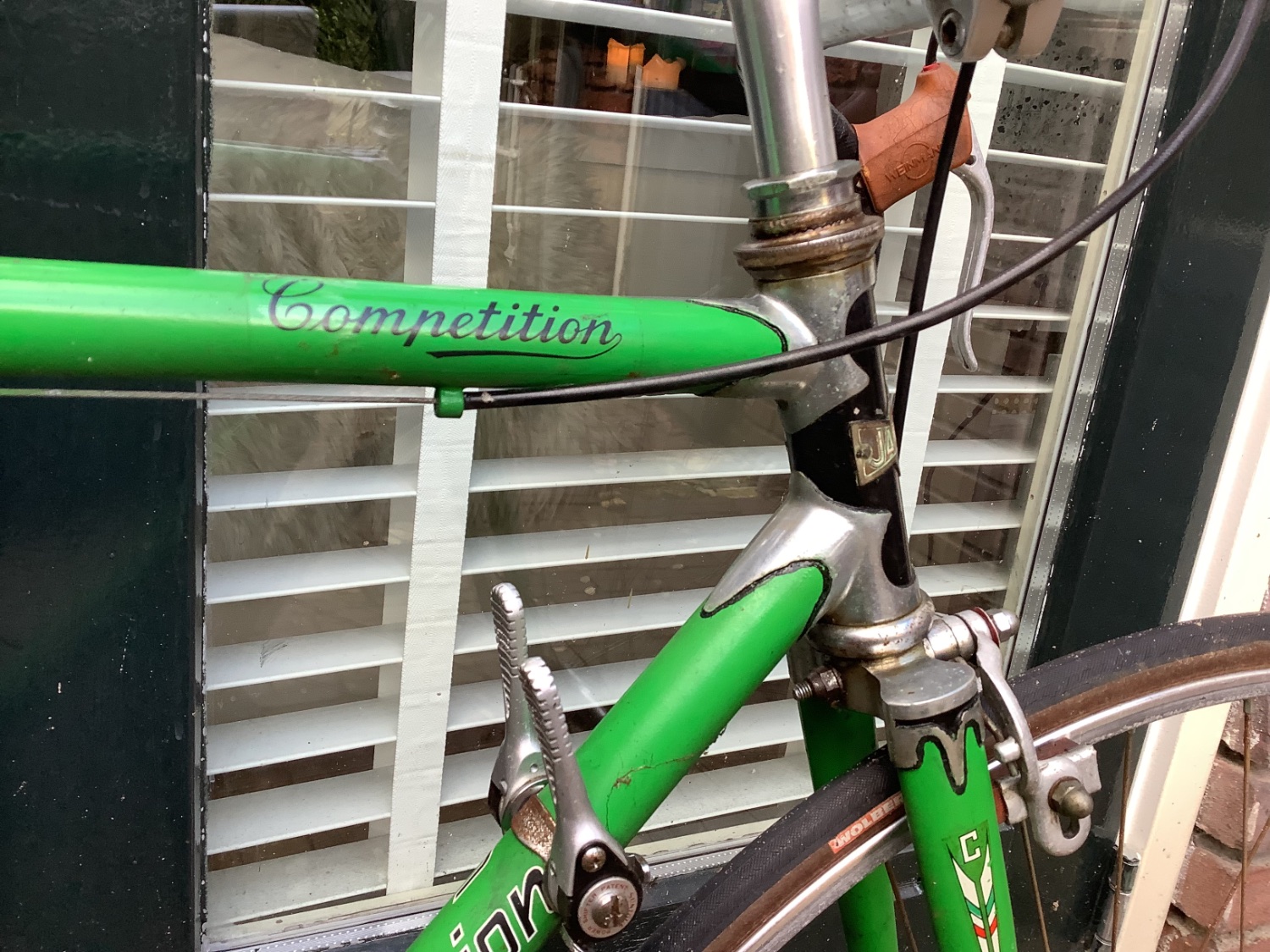

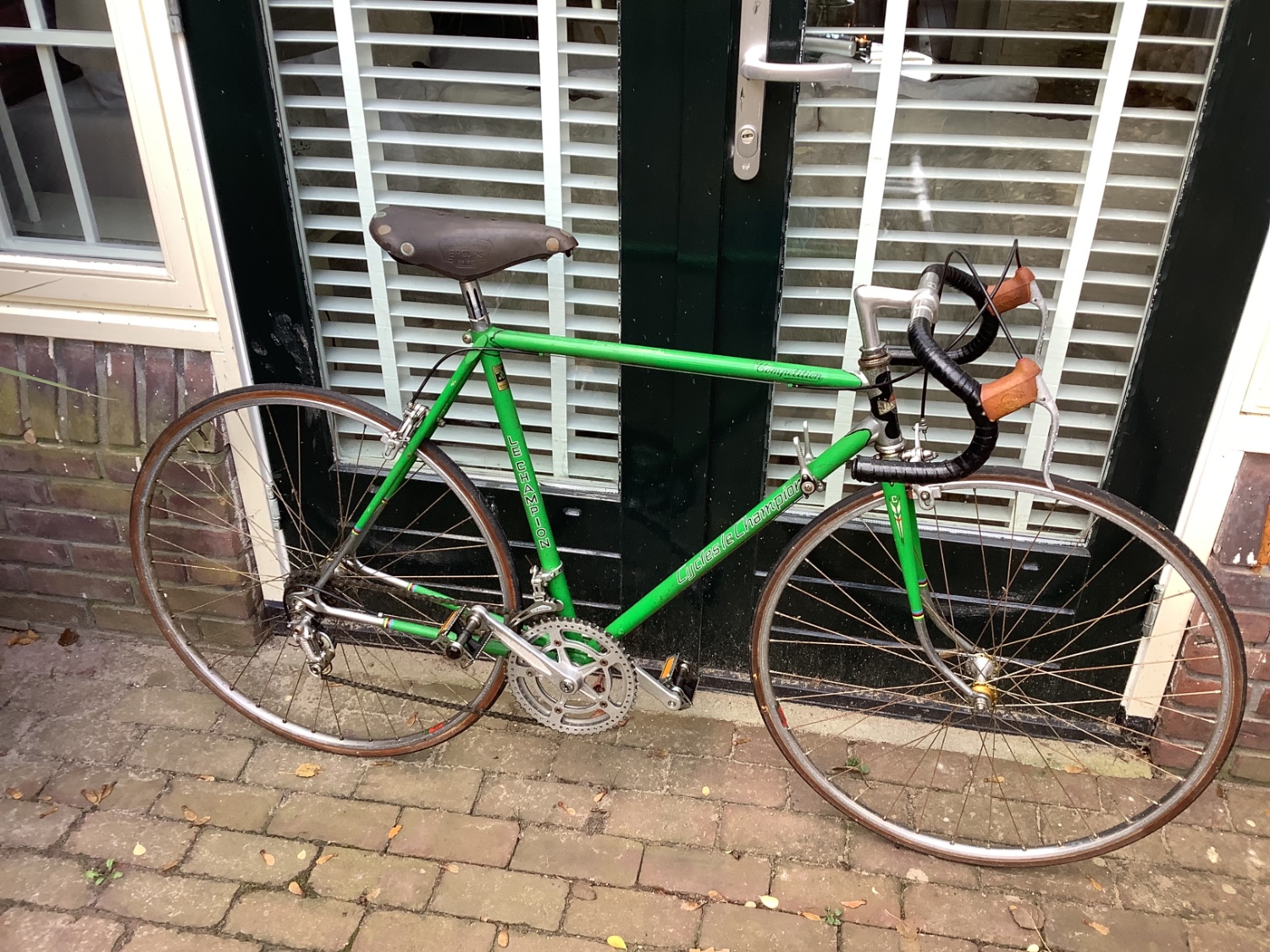

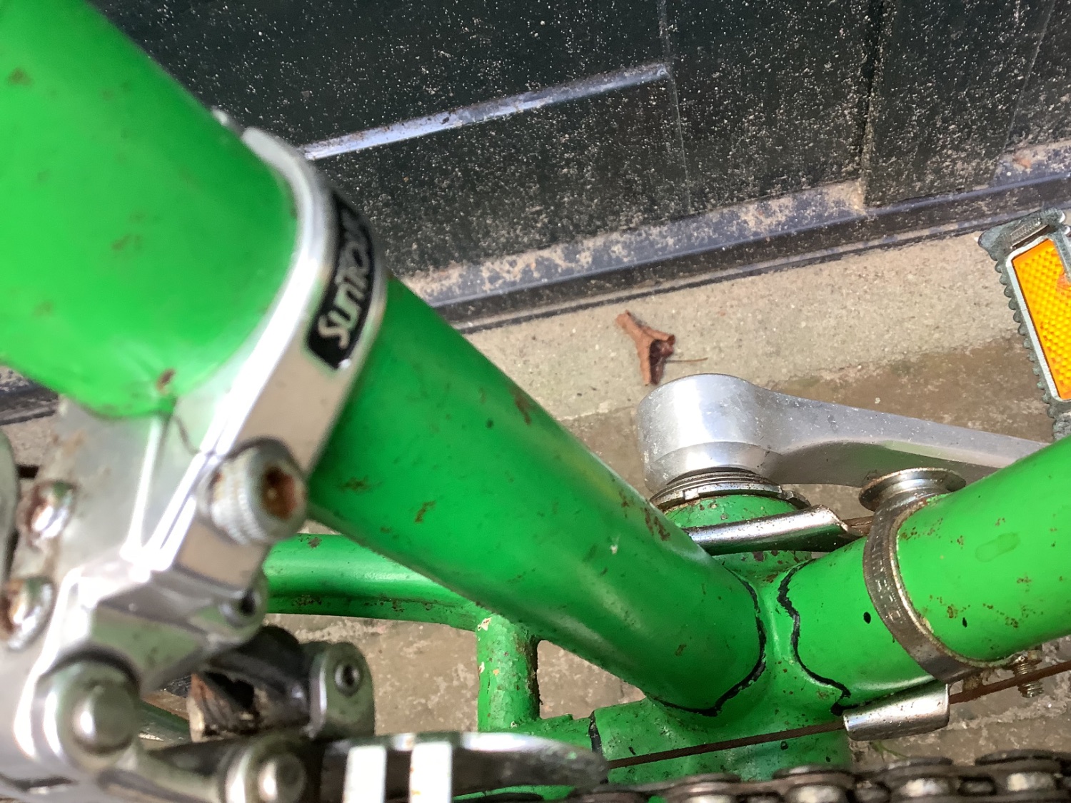

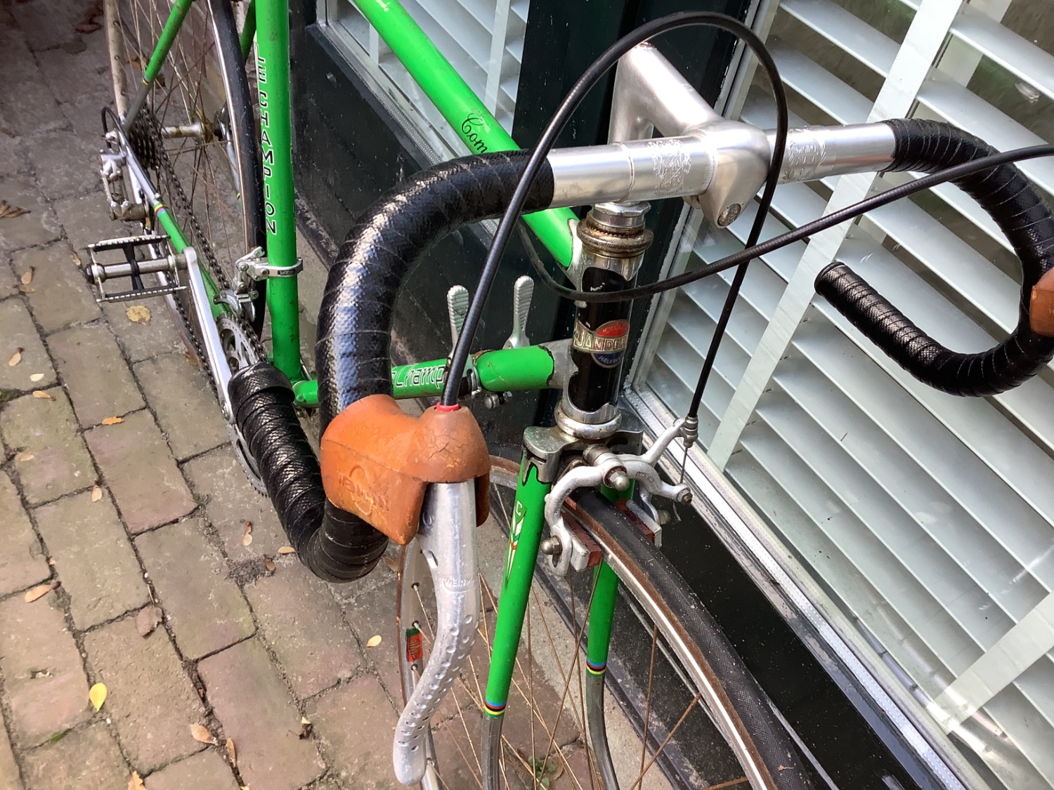

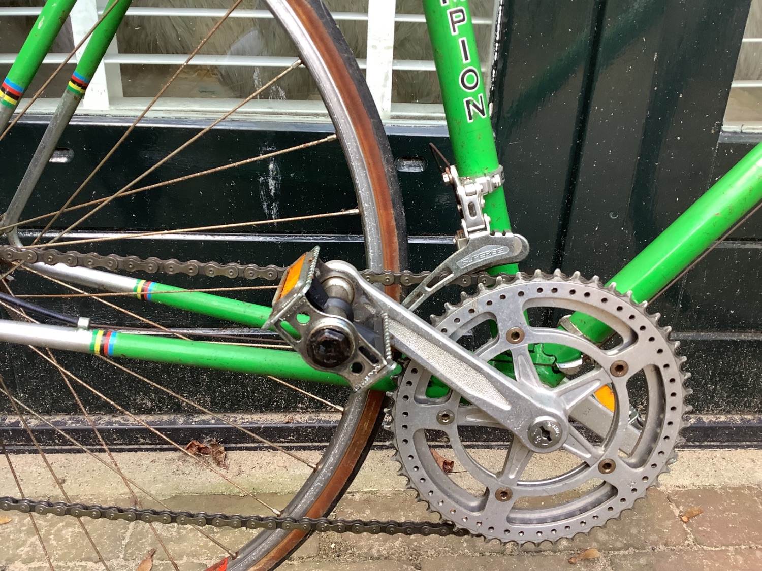

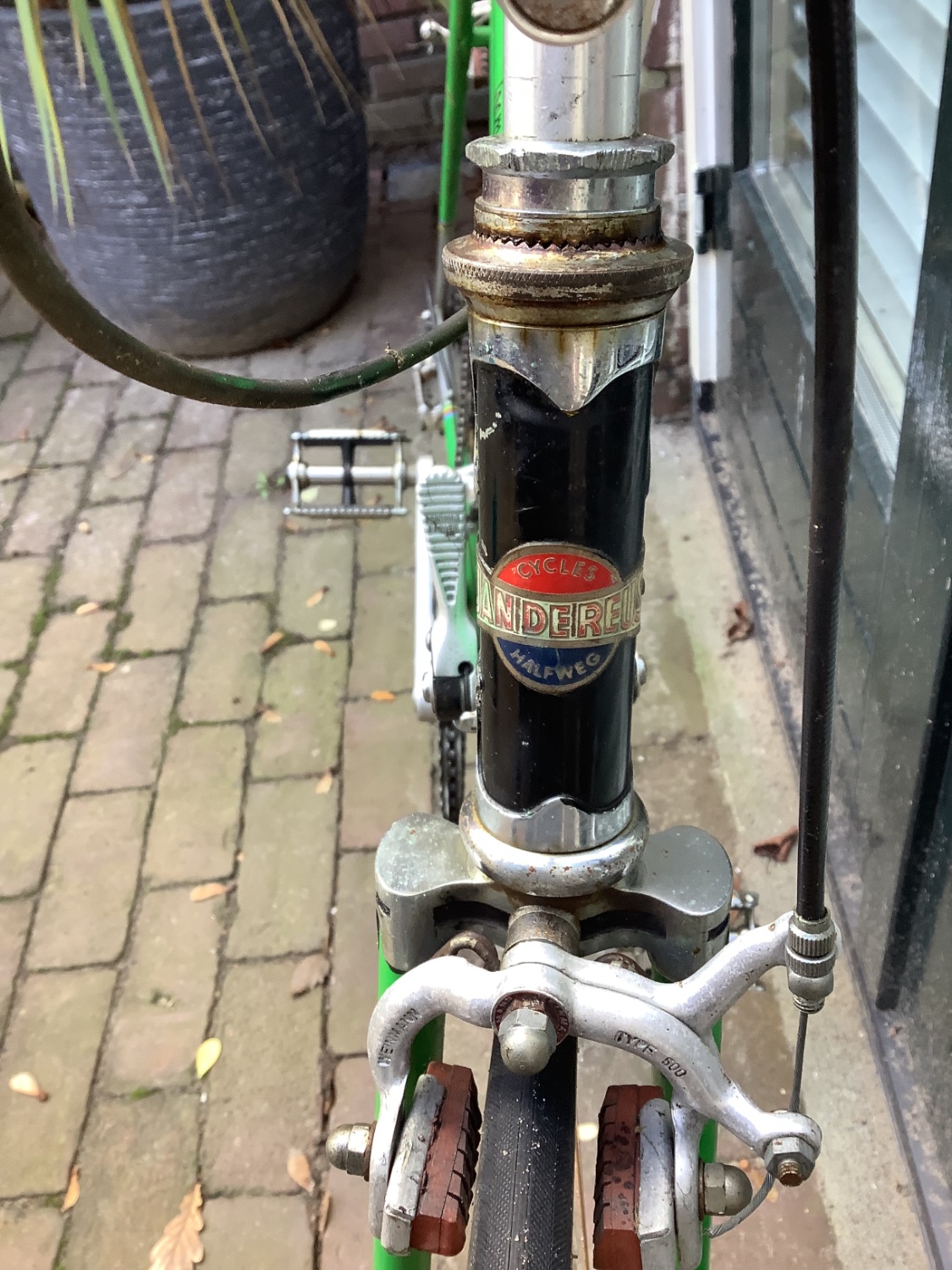

Gisteravond een racefietsje op kleur gekocht, zoals ik wel vaker doe, maar Cycles le Champion zeiden en zeggen mij niets; wel het metalen balhoofdplaatje van Jan de Reus. Ik vind de kleur prachtig, dus daardoor past hij prima in mijn verzameling. Wie weet er meer over te vertellen mbt bouwjaar en of het een echte Jan de Reus is of iets wat meer te maken heeft met competition of Cycles le Champion? Zijkant van de voorvork lijkt ook op twee Jabo’s die ik heb. Zijn er nog meer mensen op dit forum met een Jan de Reus, die dezelfde decals hebben? Alvast bedankt voor de moeite.

Tja, Nervex lugs en deze vorkkroon werd door menige framebouwer (idd Jabo.... etc.) gebruikt. Ik zou niet weten waarom het GEEN Jan de Reus zou zijn. Le Champion kan het type zijn geweest. Ik ken Le Champion ook als de toervereniging uit Alkmaar.....

Ja Marco, ik had ook gevonden dat Le Champion een toervereniging is, maar kan helemaal niets vinden over een Jan de Reus competition Cycles le Champion racefiets en omdat er vaak REUS stickers op die fietsen zitten, dacht ik dat mijn fiets wellicht geen Jan de Reus fiets zou zijn.

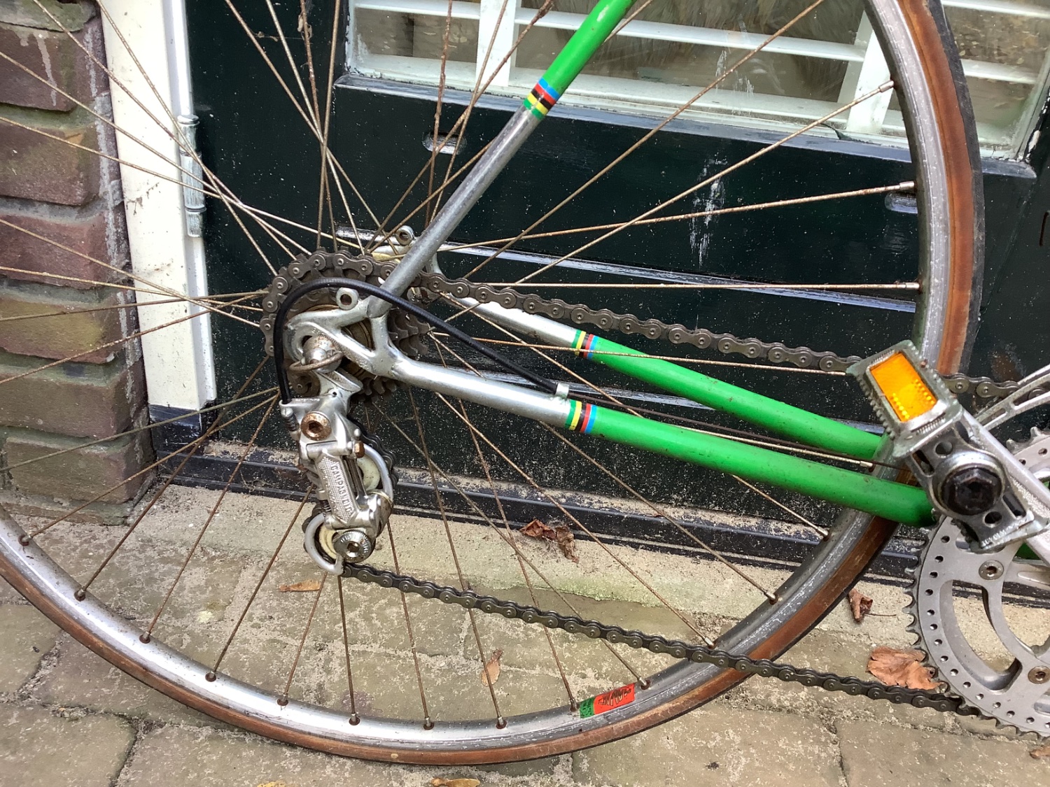

Datering? Weer een leermoment. De Reynolds stickers veranderen in de tijd.
https://hlloydcycles.com/en-nl/collecti ... lds?page=2
Campagnolo achter derailleurs hebben vaak een jaartal bovenop bij voorbeeld PAT.76

Bedankt Wiel, op de Campagnolo derailleur staat 79 en de Reynolds sticker geeft 77/82 aan, dus houd ik mij vast aan 1979. Ben wel benieuwd of er nog iemand op het forum is met een Jan de Reus waarop dezelfde decals staan.

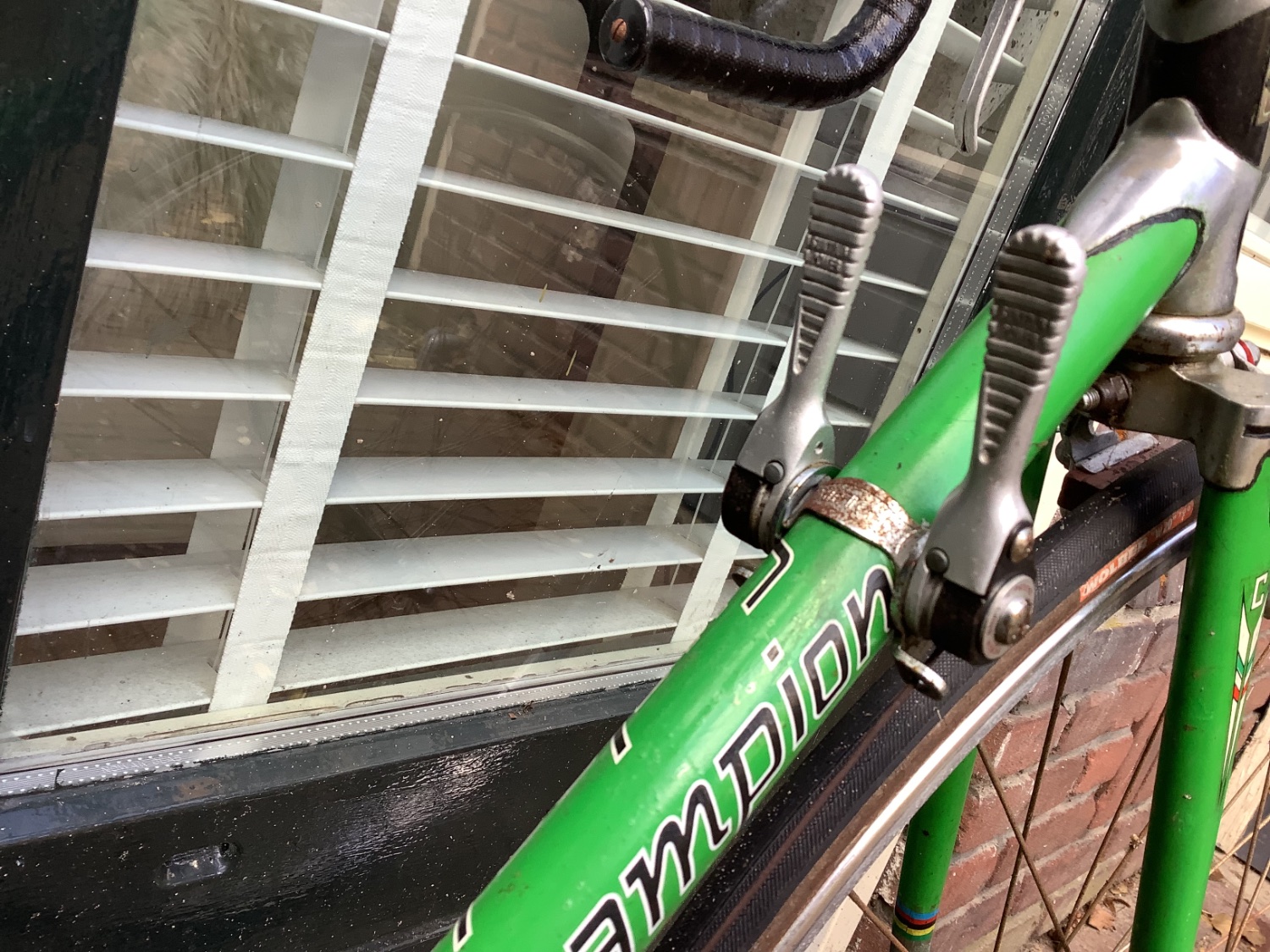

Lak en stickers lijken me allemaal niet origineel, dus daar zou ik weinig waarde aan hechten.
De fiets lijkt me uit de tijd van Jan de Reus sr, die zijn frames liet maken door Witte Ko, voor zover ik weet. Ook Jasper Bouma heeft verteld wel frames aan Jan de Reus geleverd te hebben. Dus in die hoeken zou ik het zoeken.
