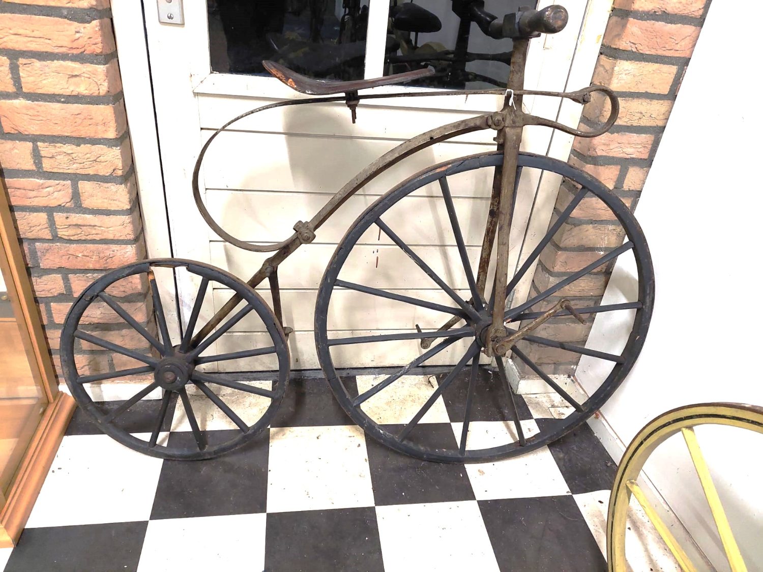

Afgelopen zomer kon ik in België bij een handelaar een wat vervallen en incomplete Coventry Machinists Co. uit 1870 kopen. Dat jaartal weet ik omdat ze alleen toen met houten wielen geleverd werden, kort erna werden het wielen met stalen spaken. Dit is het legendarische 'step and C-sping model', genoemd naar het opstapje en de opvallende zadelveer, zo anders dan bij de boneshakers van daarvoor.
Echt uniek is het achterwiel dat maar aan één kant is opgehangen. Door de jaren heen hebben verschillende fabrikanten dat idee weer opgepakt, maar CMC was in 1870 de eerste.
een foto van een fietser uit die tijd.
mijn fiets bij aankoop.

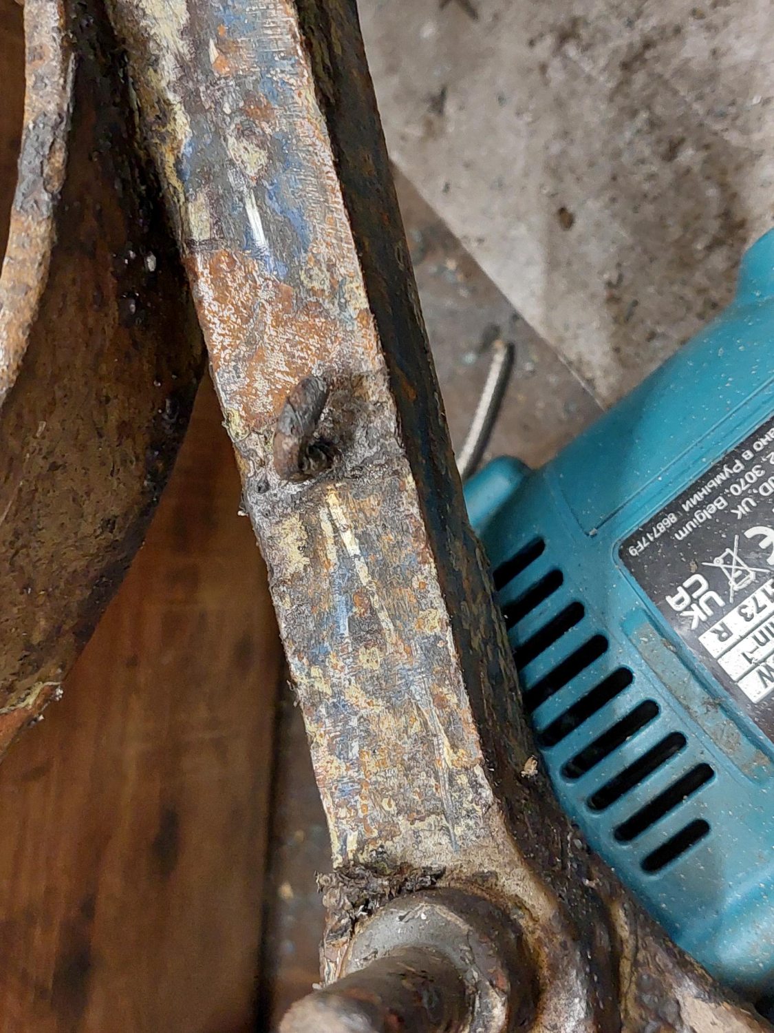

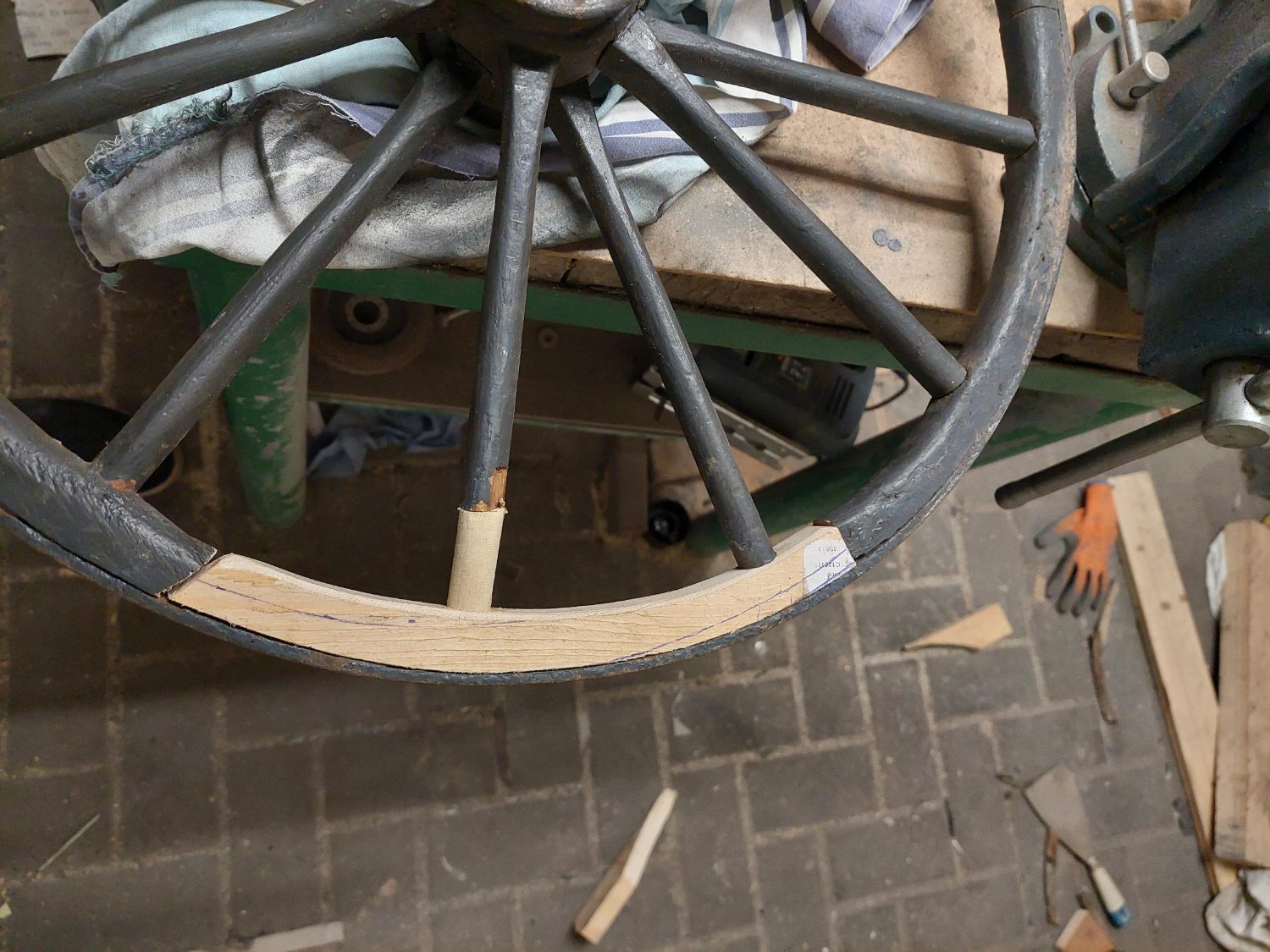

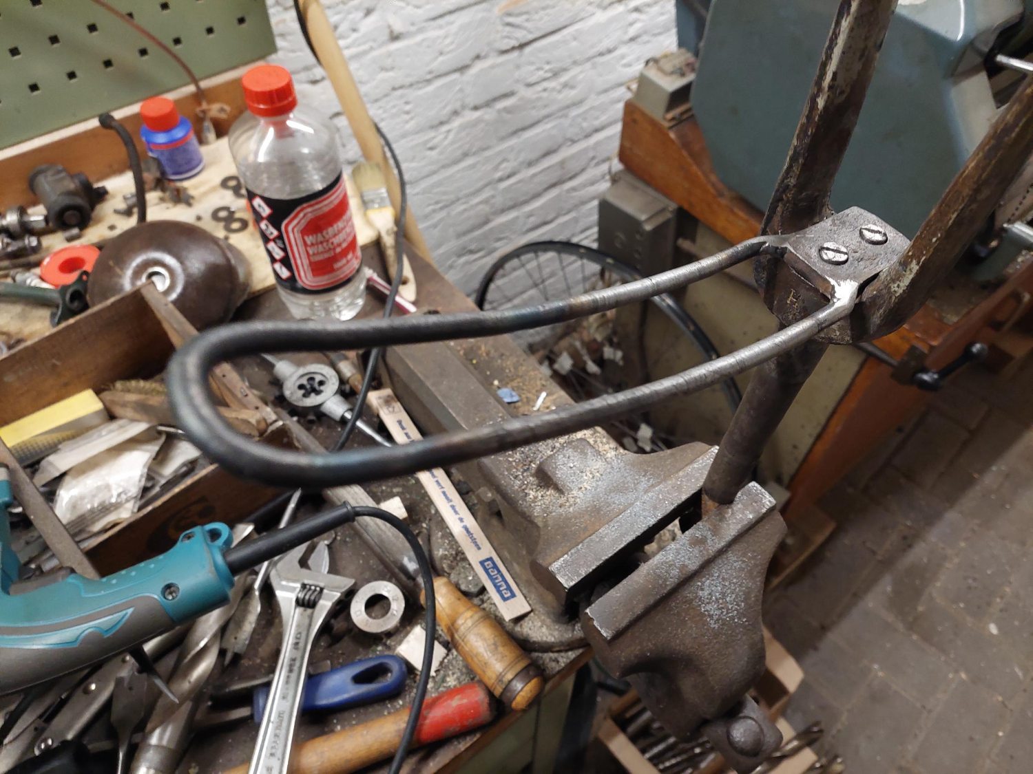

Ik ben er nu mee bezig, veel schoonmaken, puzzelen en wat onderdelen aan het bijmaken. Zoals de beugel die je broek beschermt als je de bocht om gaat. Diverse assen, ringetjes etc. Een stukje spaak en houten wielrand van het achterwiel, dat was vrijwel geheel verdwenen.

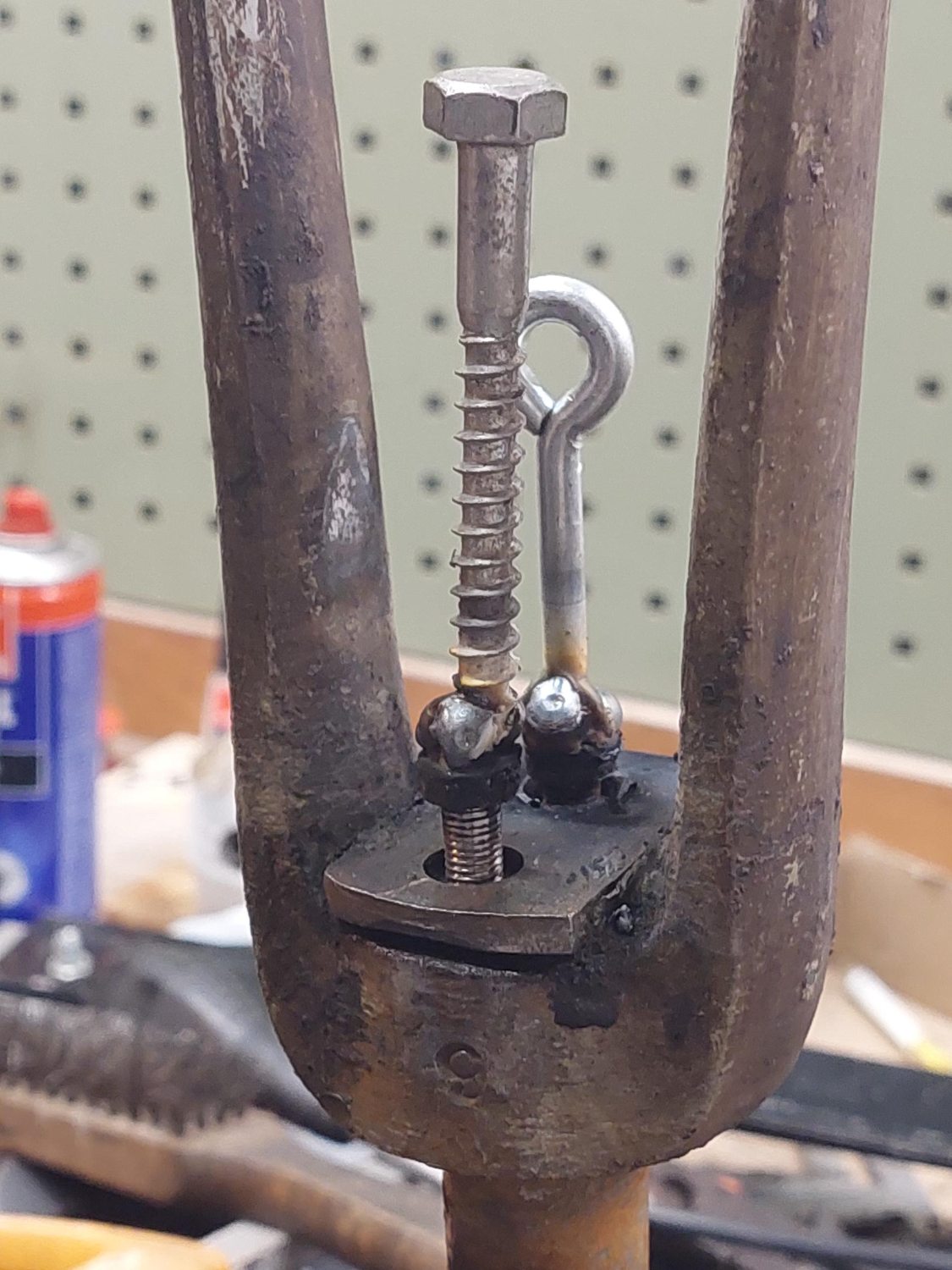

Restant beugel, bouten gaan los na oplassen van hulpstukje
en de beugel is (bijna) klaar.
nieuwe stukjes hout in het achterwiel.

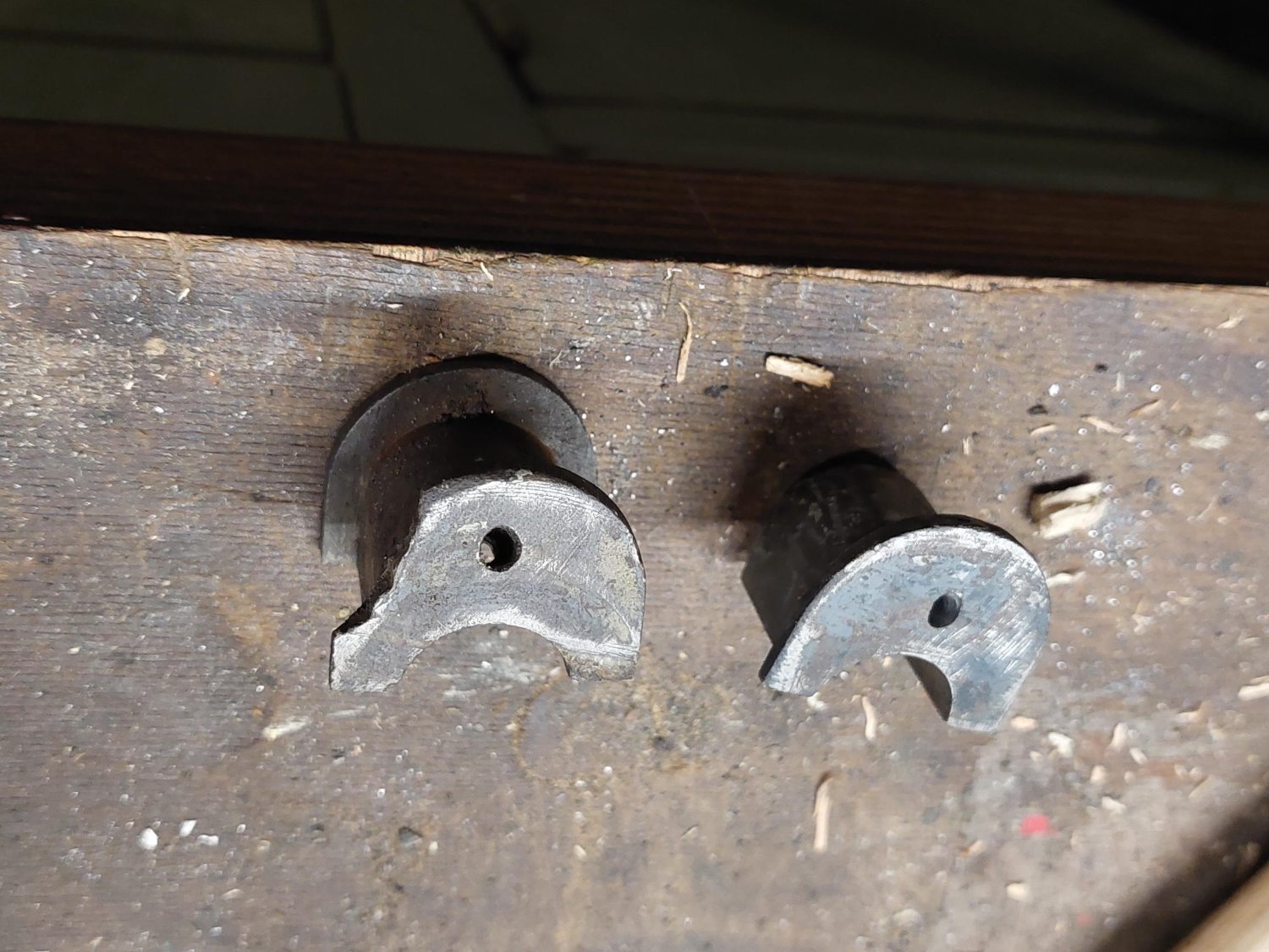

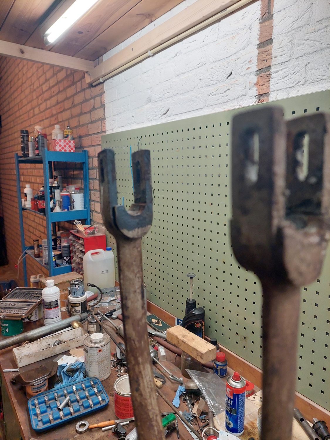

De lagers van het voorwiel bestaan uit 2 gietijzeren blokjes, die je bij slijtage dichter naar elkaar toe kunt stellen. De bovenste blokjes zijn er bij, de onderste ontbreken. En ga ik dus proberen erbij te maken. Datzelfde geldt voor het stuur, de cranks en de pedalen.
Het is allemaal erg elementair en ruw gebouwd: dit is echt het beginstadium van de fiets!
gietijzeren lagerblokjes met smeergaatje
Voorvork met lagerblokjes

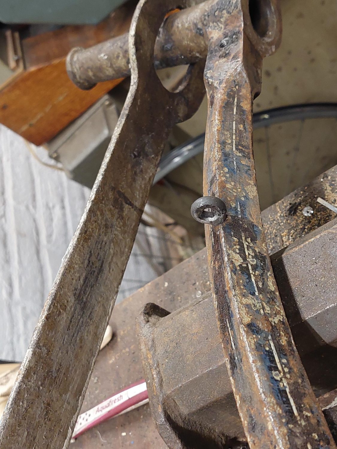

Heel leuk is dat ik gisteren wat van de dikke verflagen weghaalde en originele lak terugvond. Zwart, met een mooi wit biesje! Dat kan weer de basis vormen voor wat extra lakwerk hier en daar.
Originele belijning en restant zwarte lak

dank allemaal, vermeldenswaard is nog dat het voorwiel maar 80 centimeter meet! Dat is dus echt een boneshaker maat voorwiel, maar dan met een kleiner (55 cm) achterwiel voor de gewichtsbesparing. Inderdaad de basis voor de hoge bi.
Naar mijn idee moet er wel wat veel bijgemaakt worden, maar het is zeer de moeite waard, voor mij is dit een fascinerende overgangsfase in de fietsontwikkeling.

Maarten Waarlé schreef: 8 dec 2024, 13.17 Lekker bezig. dat wiel ziet er goed uit!
Het is ongeveer rond en cosmetisch gerepareerd, maar geen gerestaureerd wiel ;)
Bij dit type wiel zit de velg om het hout heen gekrompen, dus de gebogen segmenten worden op de haakse stootvoegen tegen elkaar geperst.

Ja dat klopt.
Ik heb ze wel eens bezig gezien op zo`n open dag op Eynderhoof openlucht museum in Nederweert (waar we ook eens naar toe gefietst zijn).
Heet stoken en om de velg krimpen
[/quote]
Dat zeg je goed, maar ik heb gerestaureerde houten wielen gezien waar ik van gruwel. Ik probeer zoveel mogelijk te bewaren wat oud is. Er wordt toch nooit meer op gefietst. In elk geval is dat niet mijn idee.

maartenB schreef: 8 dec 2024, 20.44
Het zal de Homo Mechanicus in mij zijn, maar ik blijf vinden dat je een raar en overbodig 'verhaal' aan de fiets hebt toegevoegd met die schuine zaagsnede. ;)
