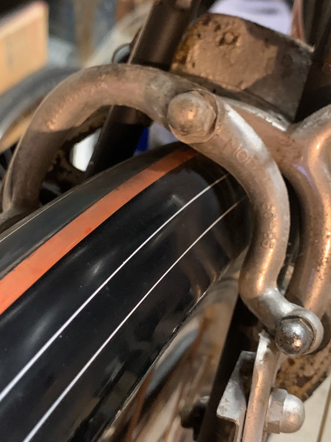

Vandaag de Batavus Flying Arrow naar de werkplaats gehaald om hem te poetsen en verder aan te pakken. Hij stond al een tijdje te wachten en er begon vliegroest op het chroom te komen. De meeste verchroomde onderdelen kwamen er nog mooi onder vandaan en de originele lak is ook weer glimmend te krijgen met scratch removed van de Action.

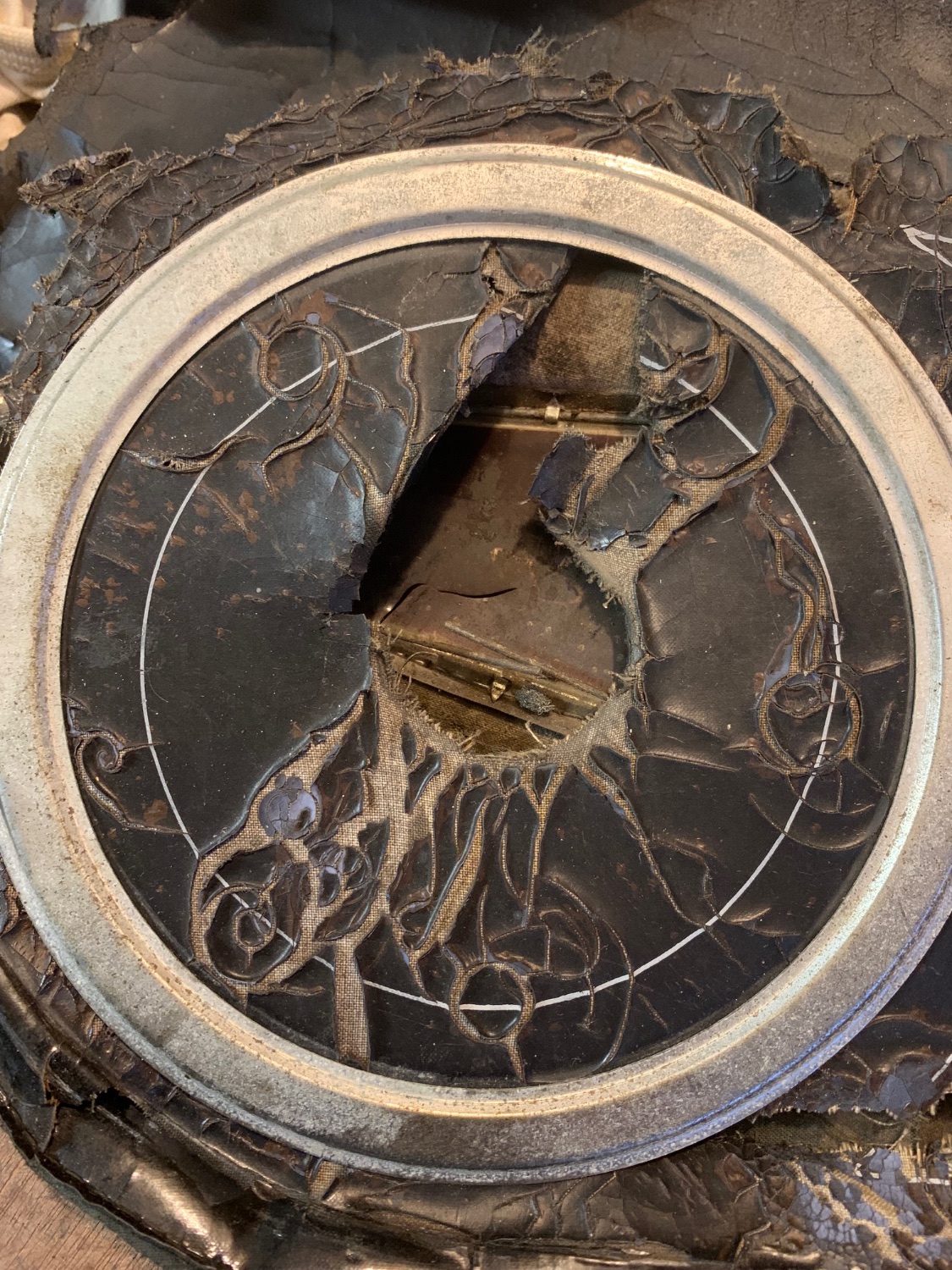

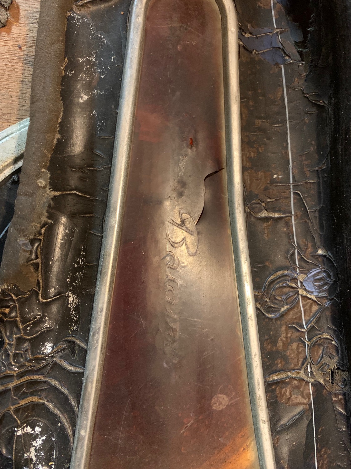

Dit is pas het begin, want hij gaat nog helemaal uit elkaar. Alleen het doek van de kettingkast was een verloren zaak: helemaal verteerd en de plastic vensters zijn bruin en bros geworden. Ik ga de ring en het buitenste venster met nieuw transparant plastic in een oud doek zetten, dat nog in goede staat is. De fiets is van 1958.
Een leuk project. Ik heb een fotoreportage gemaakt :

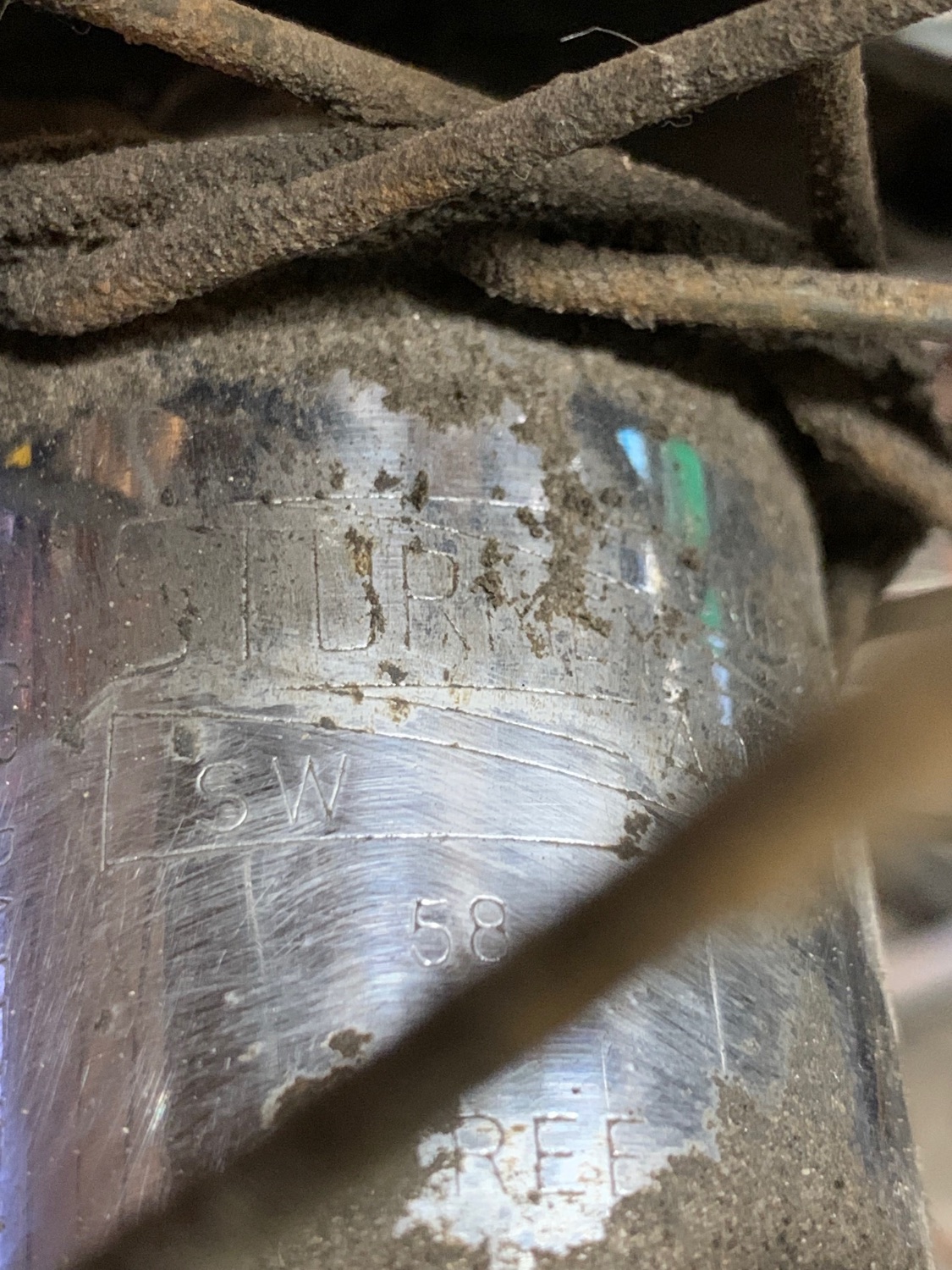

Berichten: 3296
Re: Batavus Flying Arrow
Beste Fred,
Leuk dat er een SW naaf in zit, die kom je niet vaak meer in een fiets tegen. Hadden destijds wat problemen omdat er volgens mij nog geen juiste smering voor was uitgevonden. Pallen zijn halve maantjes zonder veertjes, dus oppassen bij het uit elkaar halen, want ze liggen los.
