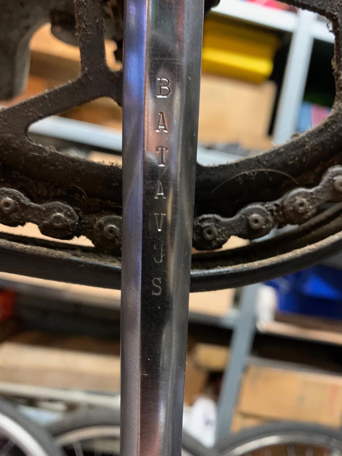

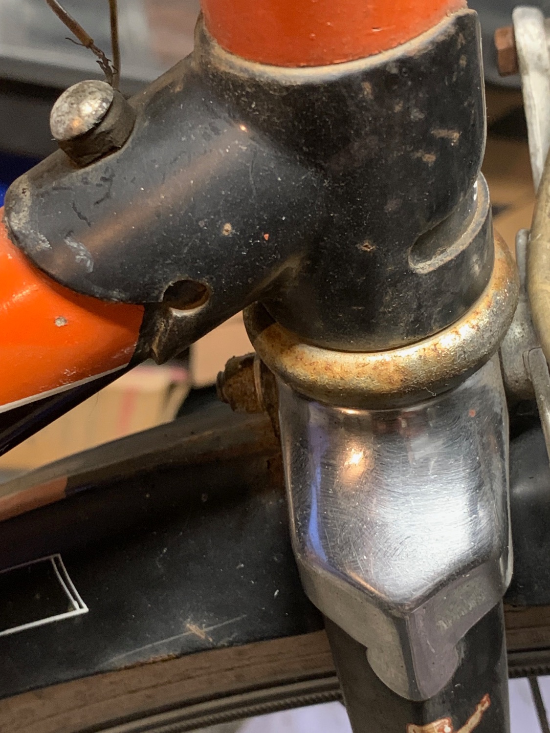

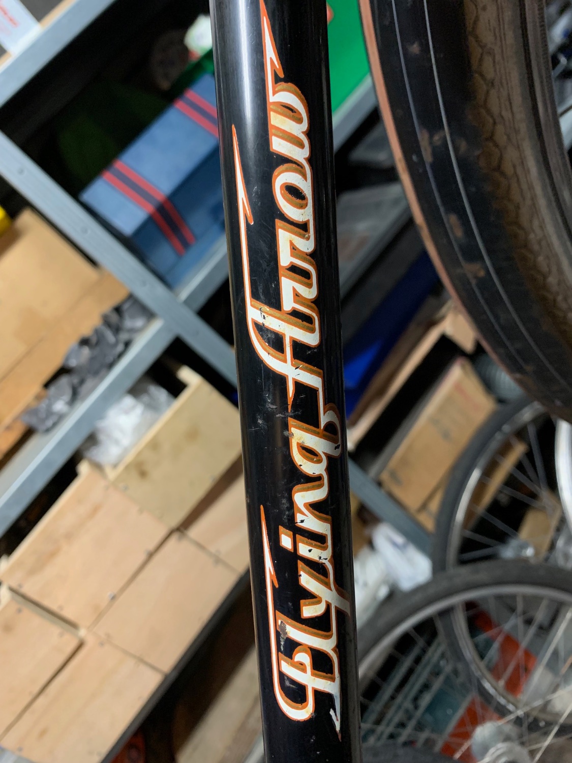

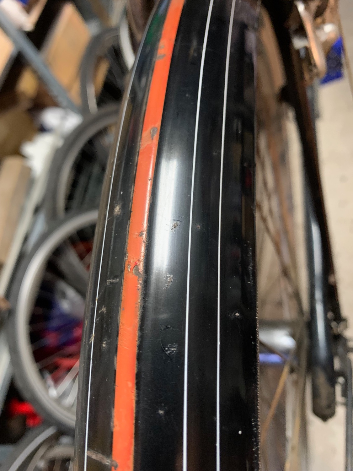

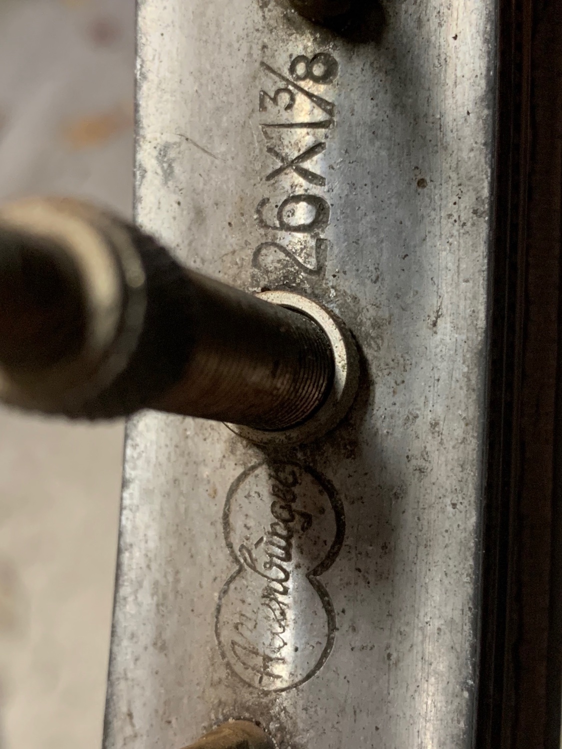

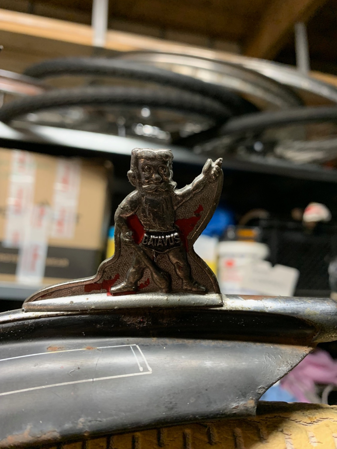

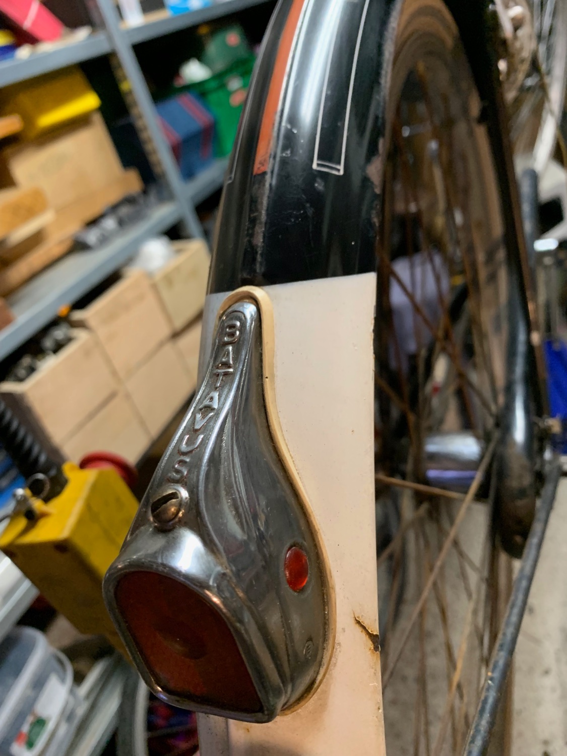

Vandaag de Batavus Flying Arrow naar de werkplaats gehaald om hem te poetsen en verder aan te pakken. Hij stond al een tijdje te wachten en er begon vliegroest op het chroom te komen. De meeste verchroomde onderdelen kwamen er nog mooi onder vandaan en de originele lak is ook weer glimmend te krijgen met scratch removed van de Action.

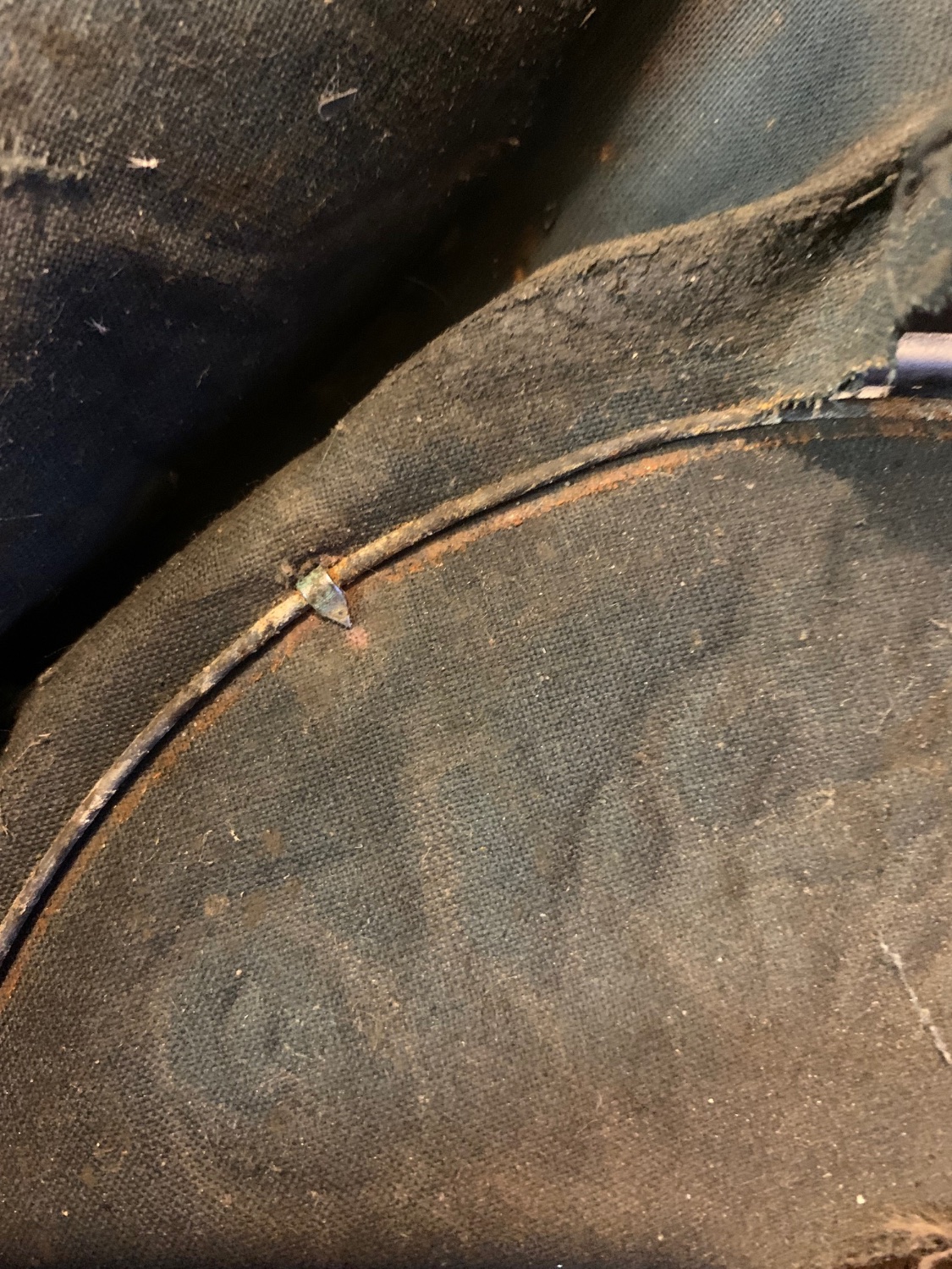

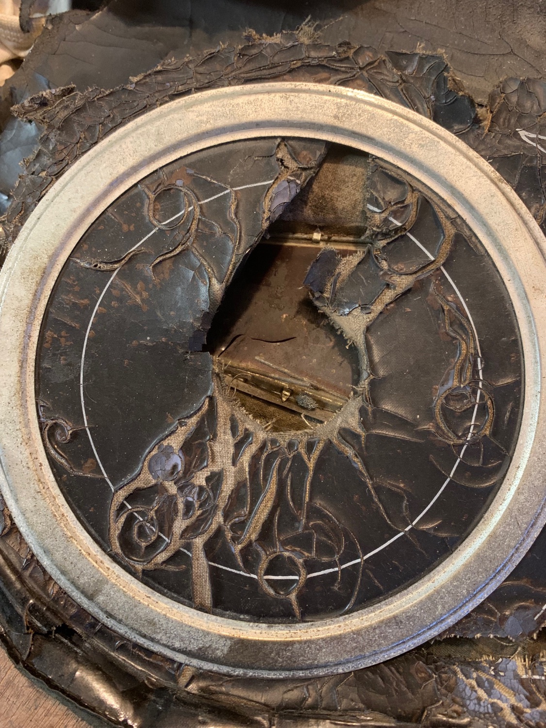

Dit is pas het begin, want hij gaat nog helemaal uit elkaar. Alleen het doek van de kettingkast was een verloren zaak: helemaal verteerd en de plastic vensters zijn bruin en bros geworden. Ik ga de ring en het buitenste venster met nieuw transparant plastic in een oud doek zetten, dat nog in goede staat is. De fiets is van 1958.
Een leuk project. Ik heb een fotoreportage gemaakt :

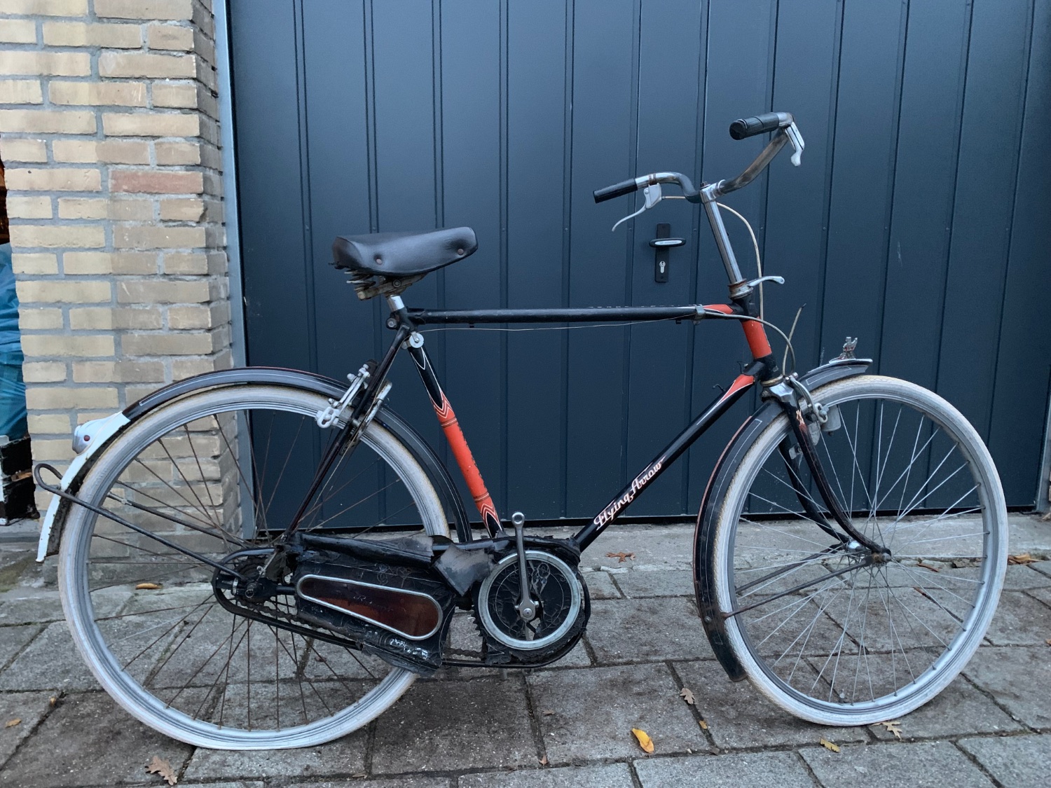

Een foto van de hele fiets komt later. En het is ‘scratch remover’ van de Action.
Re: Batavus Flying Arrow
Leuk project. Ben je wel weer even mee zoet Fred.
Benieuwd naar een foto van de hele fiets in de staat vooraf en uiteraard achteraf.

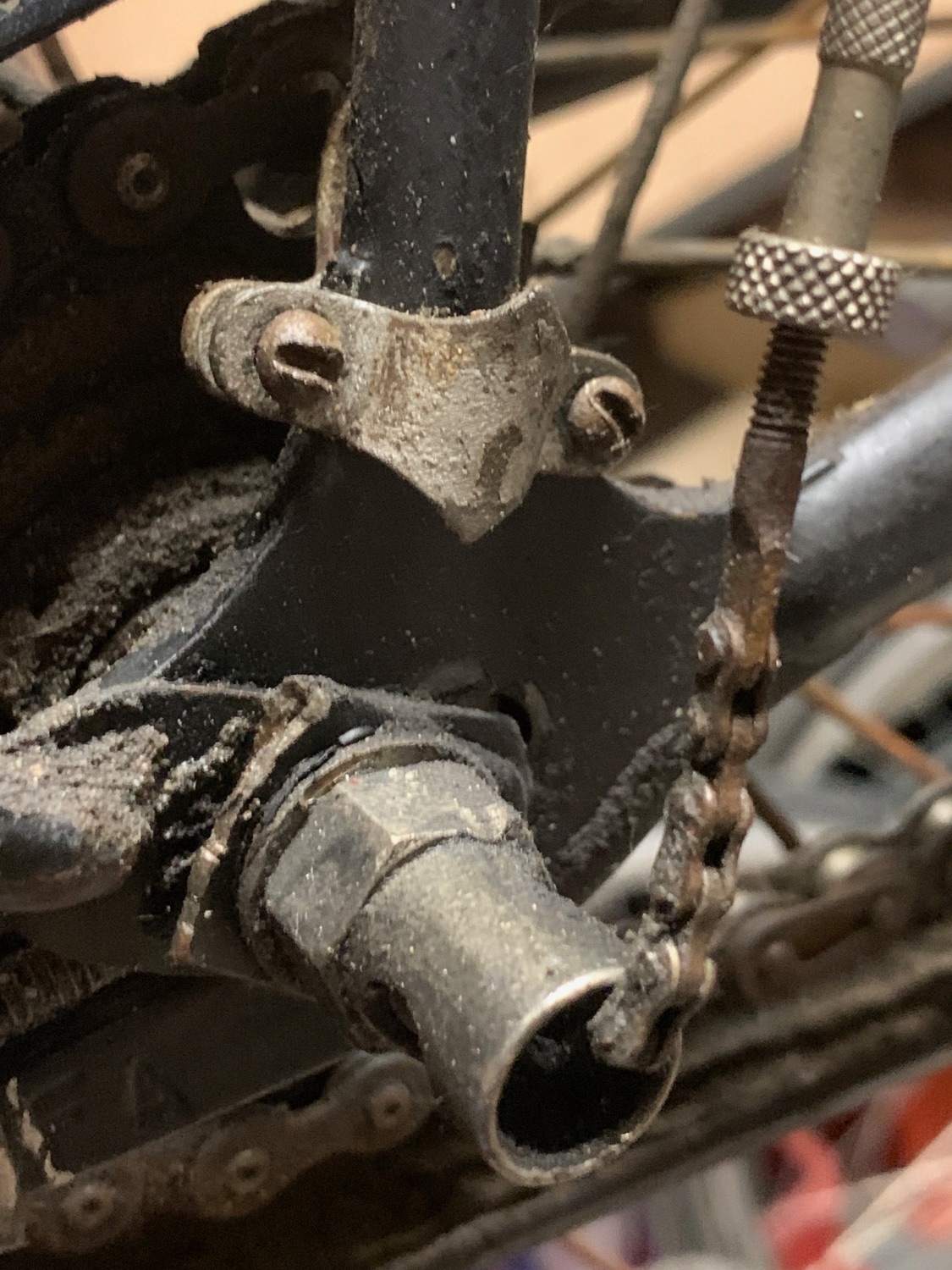

Beste Fred,
Leuk dat er een SW naaf in zit, die kom je niet vaak meer in een fiets tegen. Hadden destijds wat problemen omdat er volgens mij nog geen juiste smering voor was uitgevonden. Pallen zijn halve maantjes zonder veertjes, dus oppassen bij het uit elkaar halen, want ze liggen los.

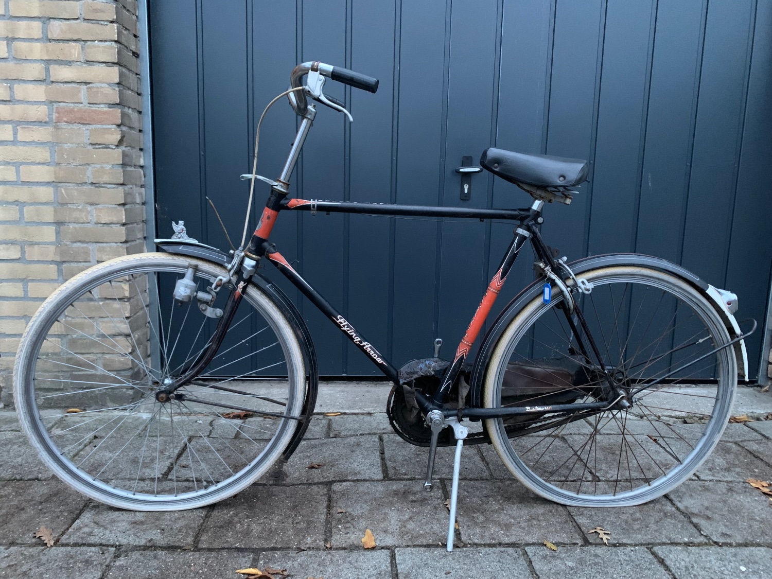

Dit zijn alvast de foto’s van de fiets vóór:
- IMG_5906.jpeg (637.2 KiB) 11010 keer bekeken
- IMG_5905.jpeg (627.34 KiB) 11010 keer bekeken

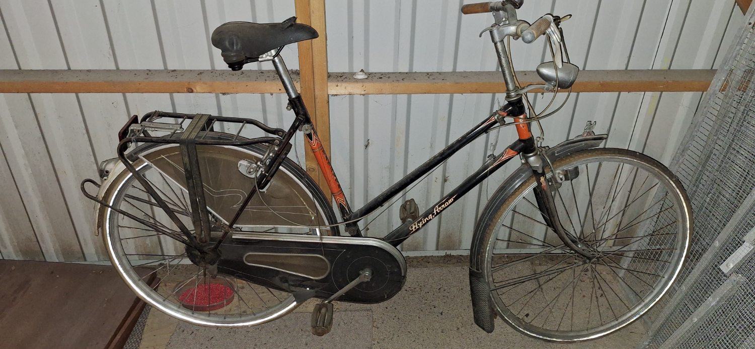

Ik ken iemand die heeft de dames variant
Deze is te koop
Maar wat zinn ze waard?
Is ook 26 inch of zijn ze allemaal 26 inch?
Deze is te koop

Dat is ook een mooi exemplaar en iets completer dan de mijne. Wat hij waard is, is wat iemand er voor wil geven en dat is de laatste tijd niet veel. Waar staat deze te koop?
