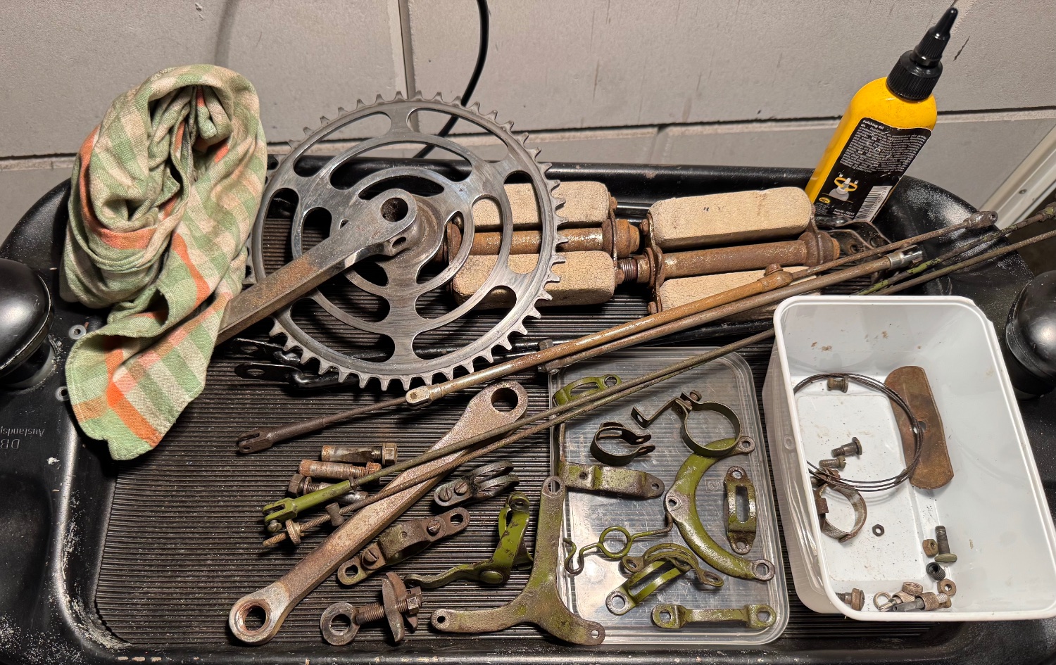

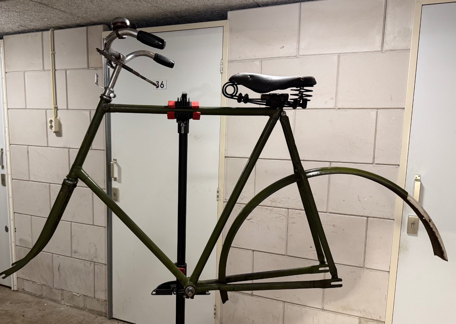

De fiets is inmiddels volledig gedemonteerd en schoongemaakt en deels gepoetst. De lak is toch redelijk goed naar voren gekomen.. biezen laat ik vooralsnog bij nader inzien zoals het is: het past bij het patin vind ik. Langzaam maar zeker heb ik ook al weer wat zaken gemonteerd, zie foto’s.

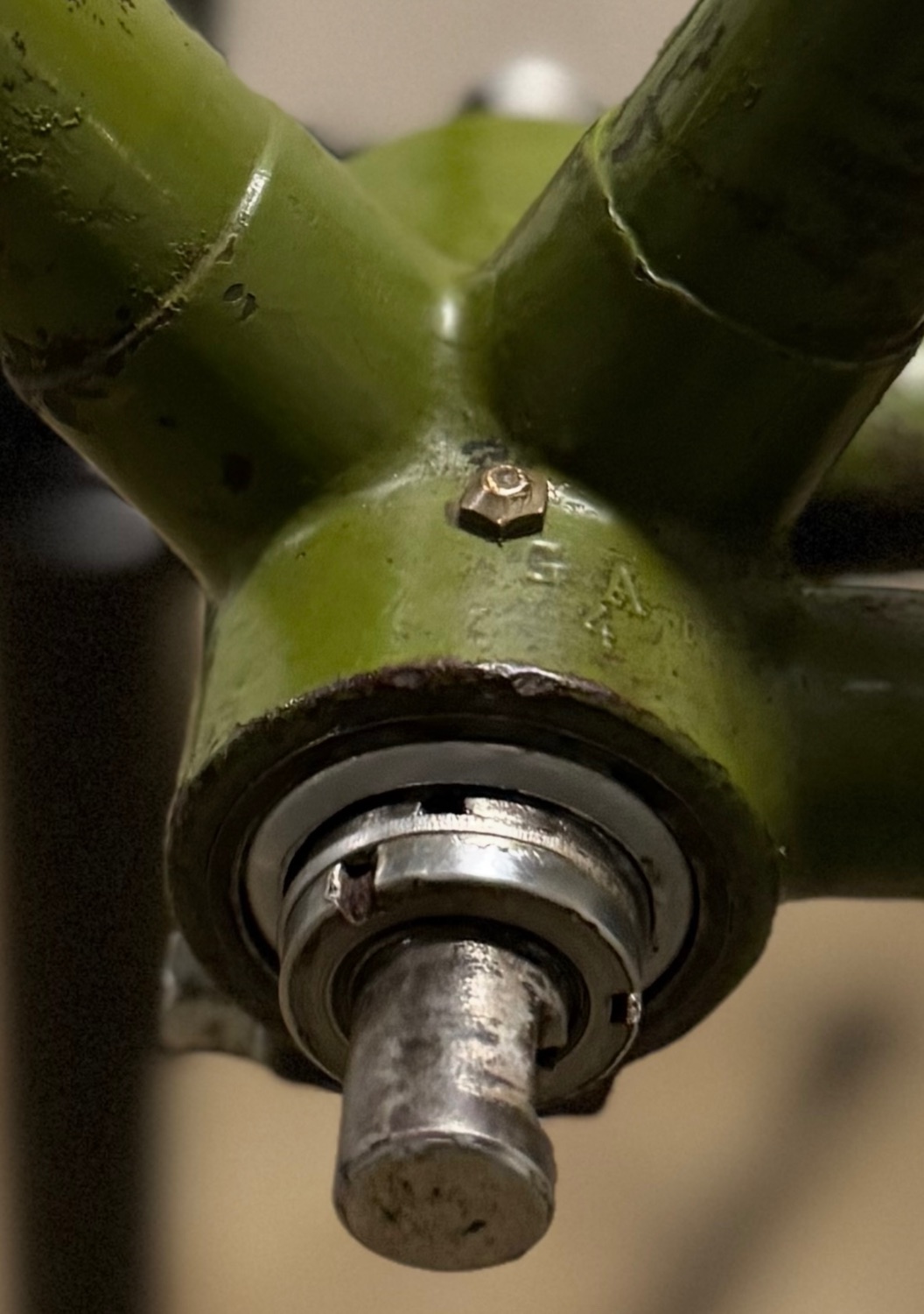

Volgende stap is een originele onwrikbare trapasbus erin.

Inmiddels met hulp van andere club/forumleden weer wat stappen kunnen maken:
-Er zit weer een originele onwrikbare trapasbus compleet met trapas op.
-Er zit een net Fongers zadel op
-Voorspatbord word binnenkort gelast
Volgende stappen zijn alle erbij gezochte delen die niet olijfgroen zijn, zo goed mogelijk in deze kleur te maken. Dat gaat vast goed komen.
Dan nog een set wielen spaken (waarvoor ik nog een fatsoenlijke Kronprinz 40 gaats achtervelg zoek) en de hele zaak weer monteren.
