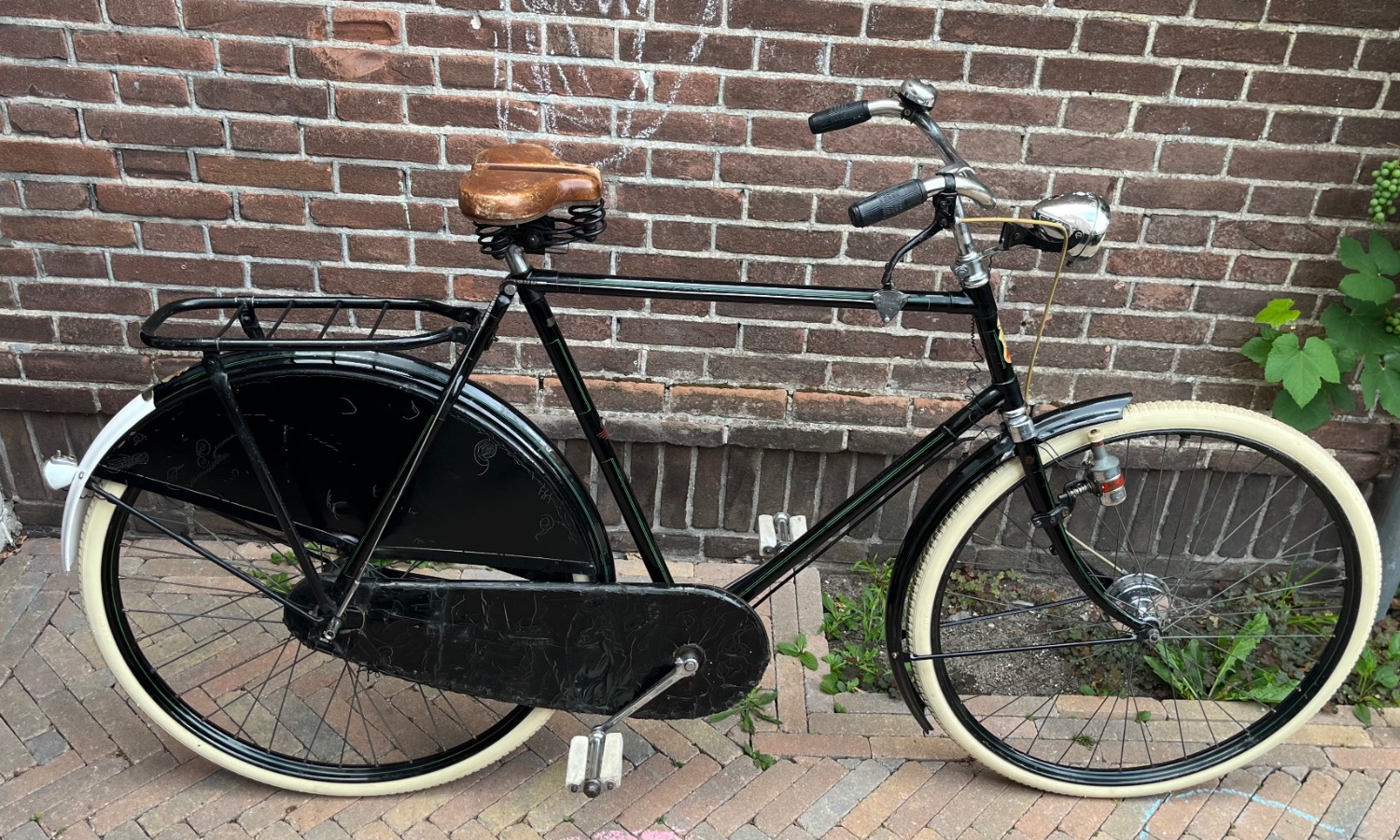

Nog een keer goed gekeken in het reparatie-/revisieboek 1951-1959. De BB 1946 is op 28 juli 1956 naar de fabriek gebracht om (opnieuw) te laten lakken en verchromen. Het blijft onduidelijk waarom dat 10 jaar na levering al nodig was. Ook wel bijzonder dat er toen geen technische aanpassingen zijn gedaan (zoals het aanbrengen van een achternaaf met rem). Hoe dan ook, het levert een fiets op die nog in fraaie staat is. Rudolf post binnenkort nog wat foto's van de definitieve afmontage van deze jongst bekende BB-fiets.
Jos
Jos
Re: Fongers BB 1946
Het eind resultaat!
