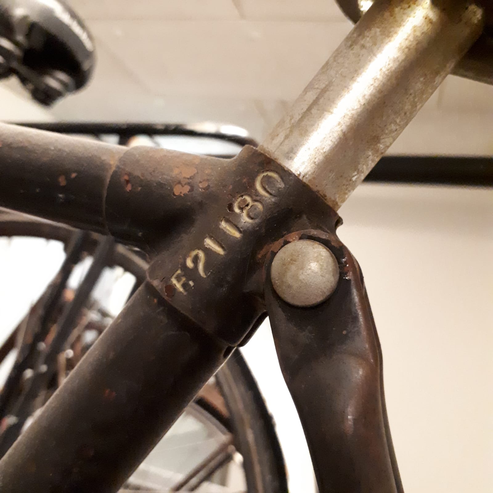

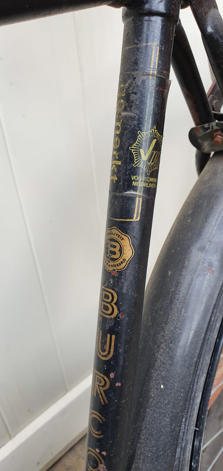

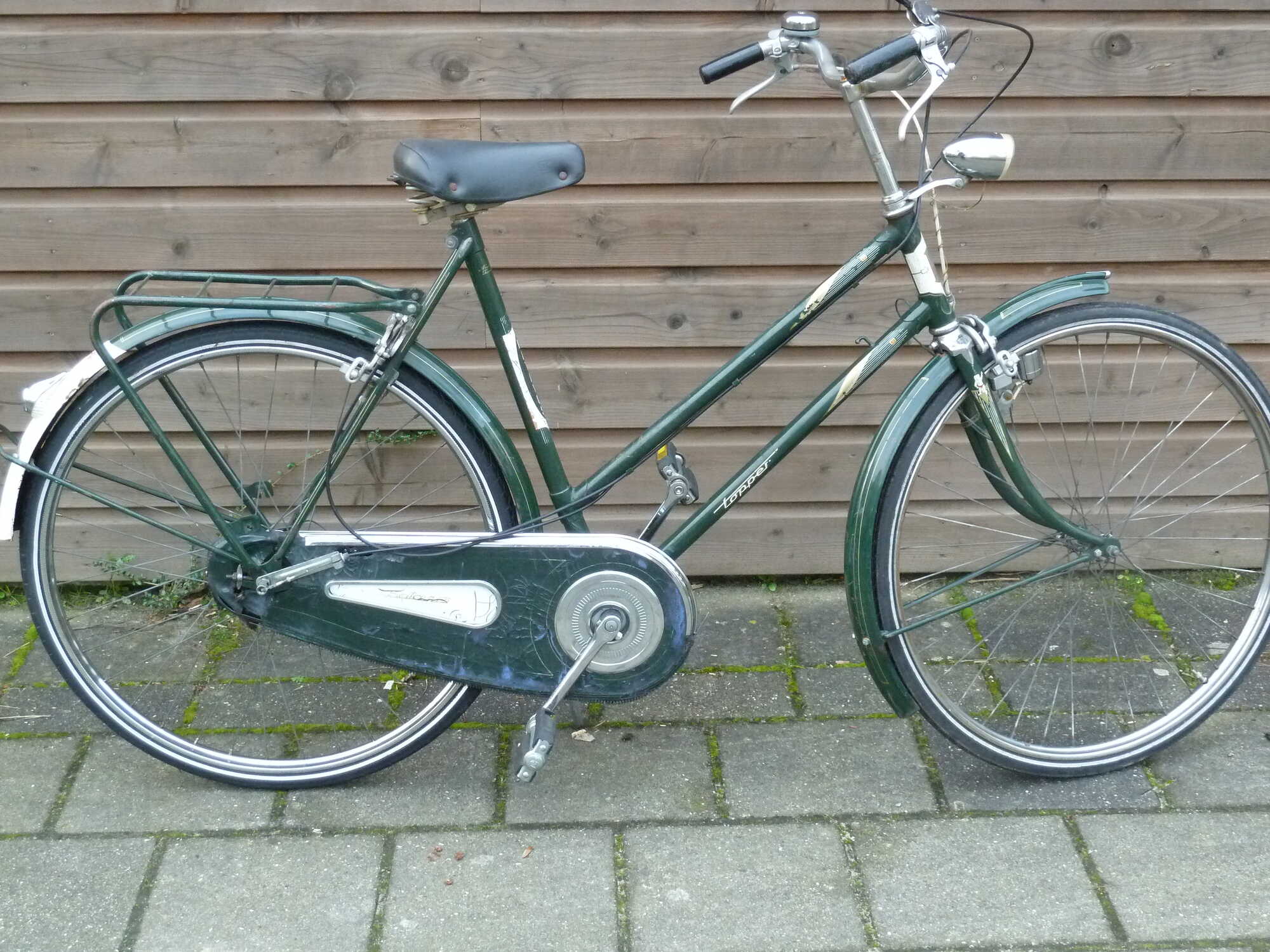

Het gaat om een Burco met framenummer E21180, Ik dacht eerst dat het een burgers uit 1936 totdat ik hem uit het rek haalde. Iemand die weet hoe oud hij is?

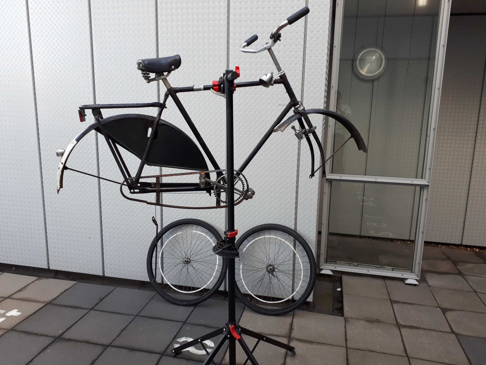

Deze fiets stond al twee jaar met lege banden in de stalling. Vorige maand zouden daar alle oude fietsen met een verwijderingslabel eromheen na twee maanden verwijderd worden om opgehaald te worden door de ijzerboer ( dezelfde waar ik mijn fongers uit 1940 had gekocht ). Het juiste moment om deze fiets toe te eigenen. Mag dat wel volgens de wet? :?
Dus...
Slot open slijpen,
De trapas de goede kant opdraaien en de trekbouten weer compleet maken en vast zetten. ( dat zal de reden zijn waardoor de linkerkrank in het frame liep waardoor de fiets in onbruik was geraakt )

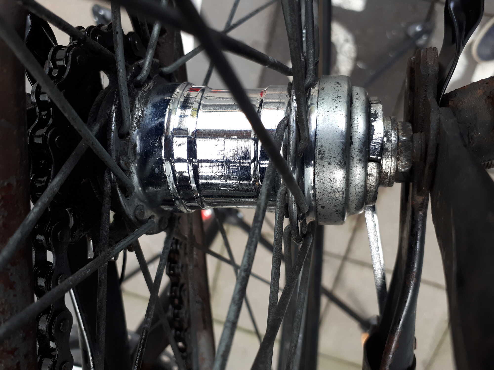

De spaken spannen en de wielen uitlijnen. ( dat was erg nodig ) ( het achterwiel heeft een Favorit naaf 80 11193 3 , lijkt me niet origineel toch ?
De lagers van het voorwiel en balhoofd schoonamaken en invetten. ( op het balhoofd zat flink wat speling )

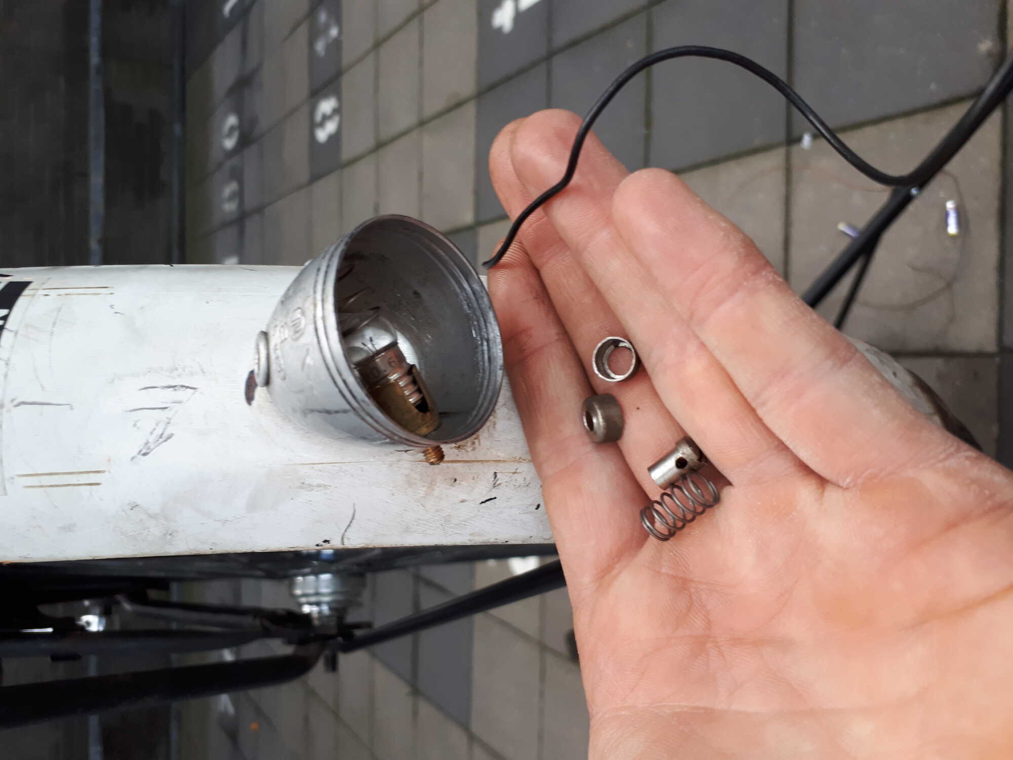

Nieuwe oude chrome voorlamp erop.
nieuwe spatbordstangen en nieuwe lakdoek. ( de originele was voor de helft van duct tape)
Nieuw kabeltje naar het koetslampje achter door het frame.
nog wat andere dingen invetten en in de poestolie zetten.
Nieuwe banden erop zonder reflectie strepen.
Ketting schoonmaken.
Verder er bewust voor gekozen om de reflectiecirkels in het wiel te laten zitten en zelfs even schoon te maken. deze werden toch in 1980 verplicht gesteld als ik het goed heb?
Al met al erg tevreden over het resultaat!

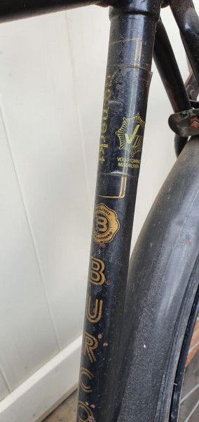

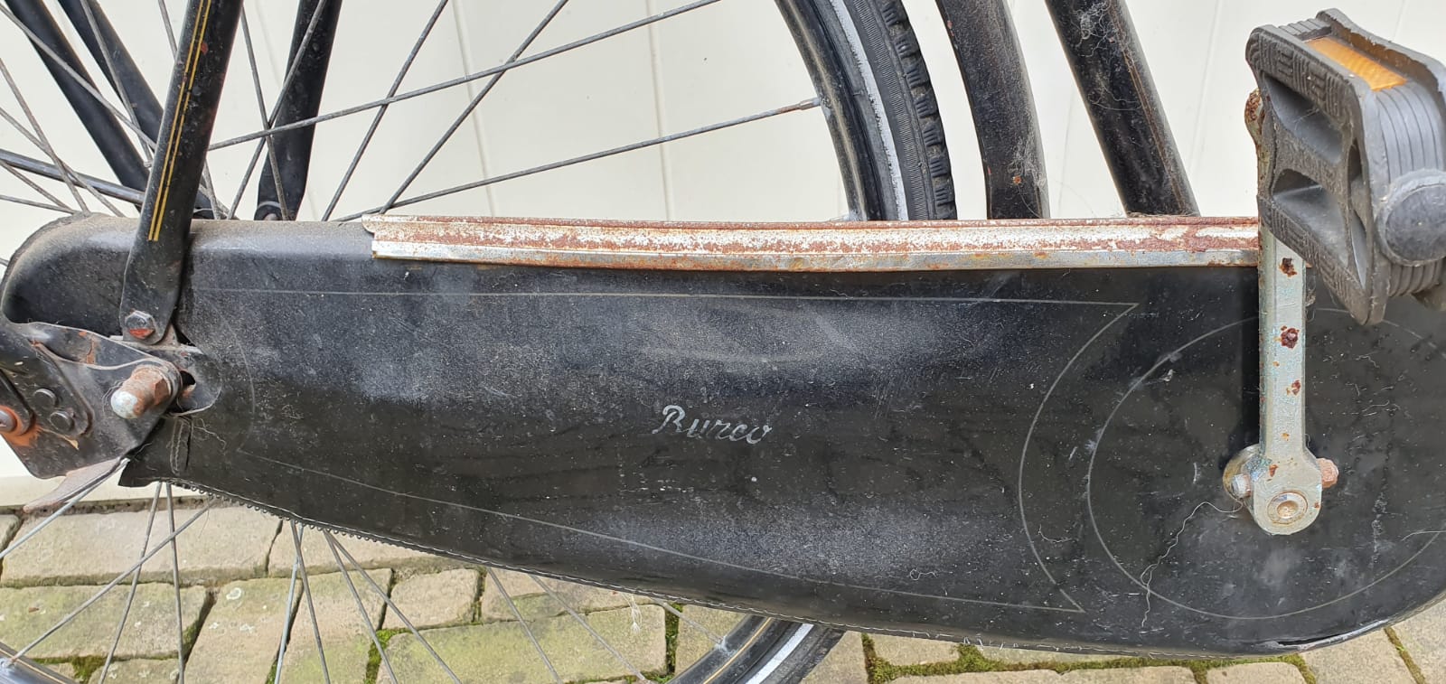

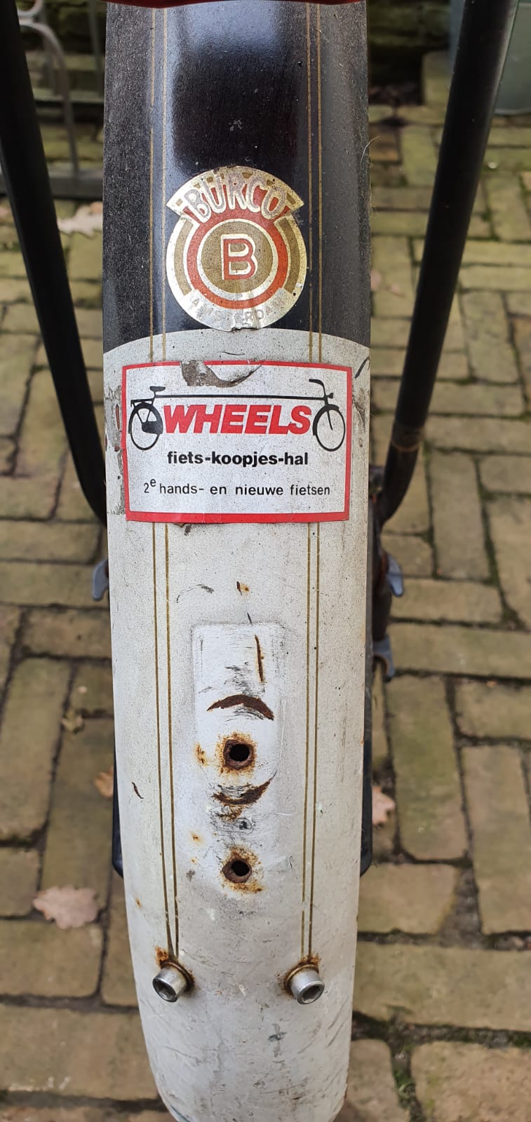

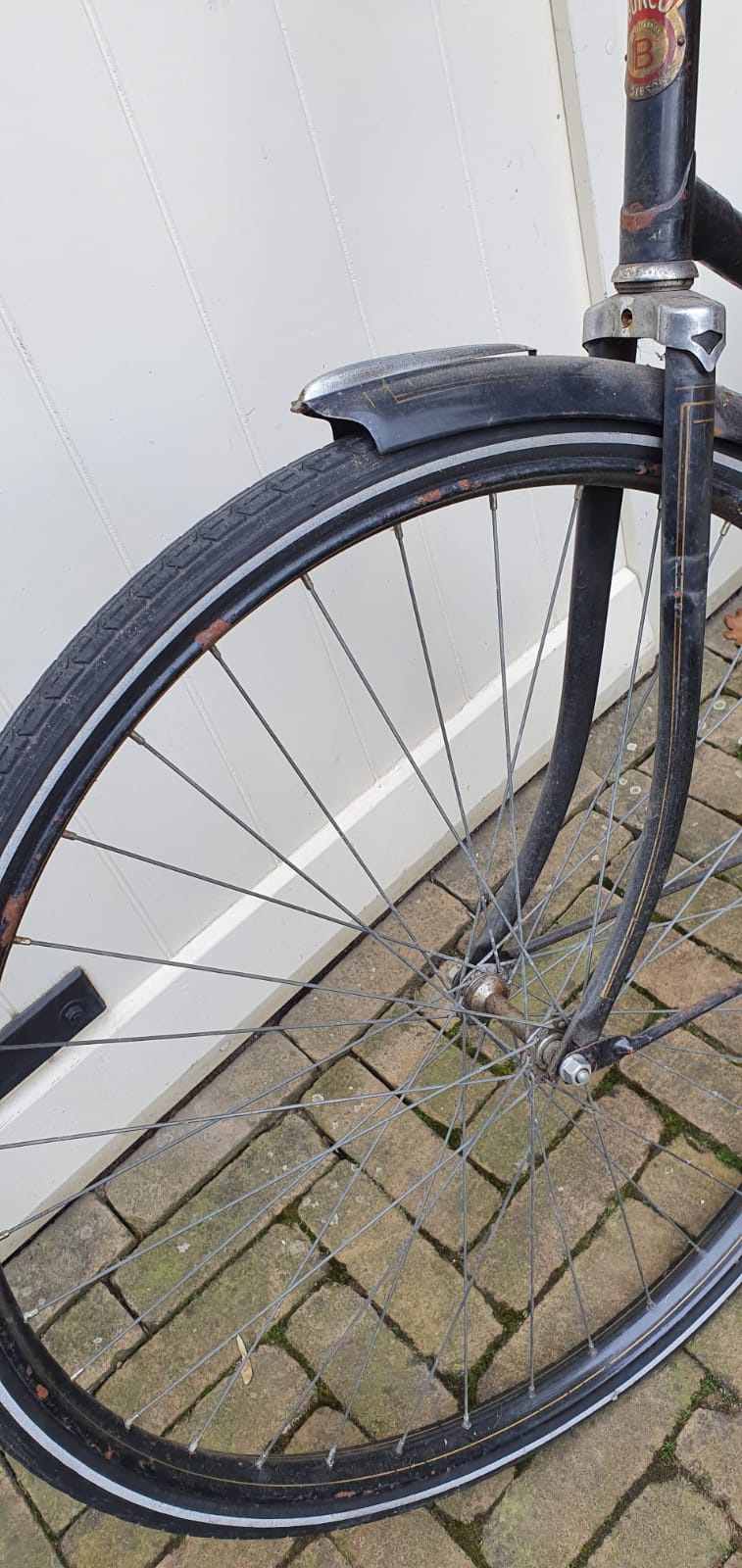

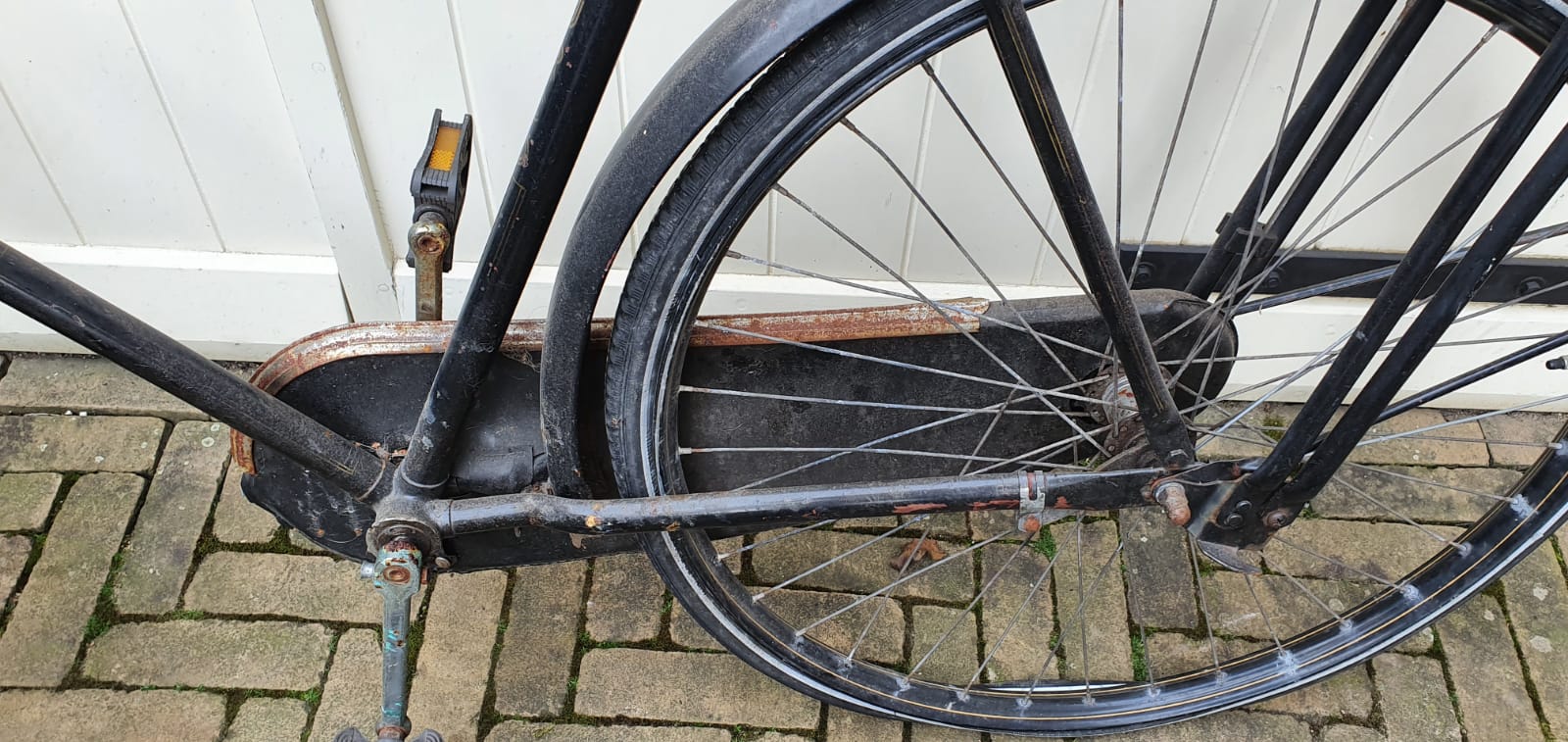

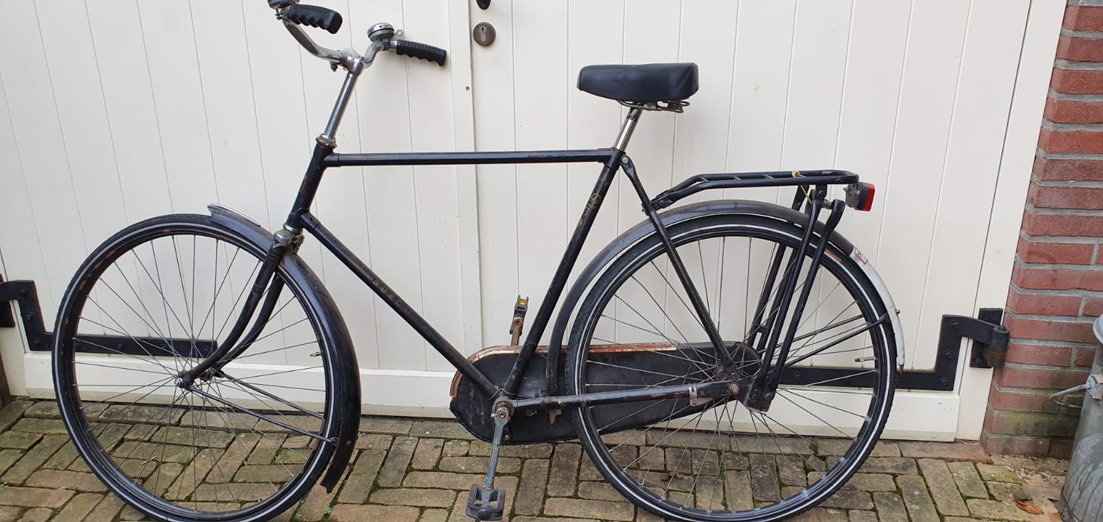

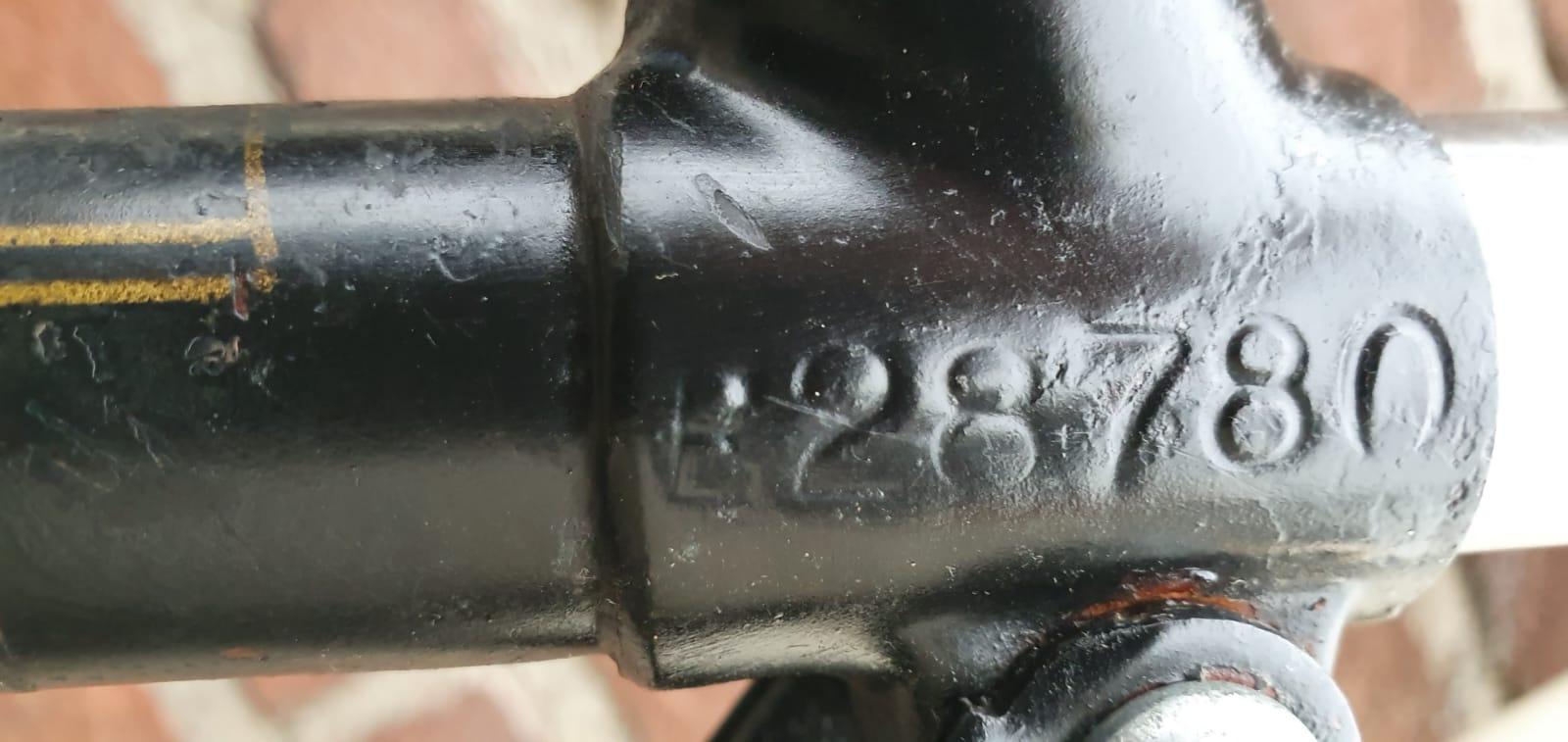

Hallo, vandaag voor een zeer gering bedrag deze Burco niet verloren laten gaan. Misschien leuk in navolging van de Burco eerder in deze reeks, die heel erg op elkaar lijken. Ben inmiddels al niet originele delen aan het verwijderen. Frame nummer is B 28780. Daar het blijkbaar bij Burco's lastig is te dateren (Aldus Rijwielnet; Burco-framenummers zijn normaal gesproken opgebouwd uit één letter met daarachter vijf cijfers. In de jaren vijftig tot en met zeventig werden de letters A, B, E en T gebruikt, waarschijnlijk in deze volgorde.) Zou dit jaren 70 zijn?
Dan de dilemma's; - Creme banden of zwart zonder reflectie, - er is ook nog een bagagedrager met reflector ophanging, origineel of niet, op de foto in ieder geval te nieuwe, - Burco bel en achterspatbordplaatje ontbreken. Zou het stuur origineel zijn?
Waarschijnlijk is dit categorie behouden of slopen, bijzondere is je komt er niet veel meer van tegen. We gaan em wel behouden, hopelijk krijg ik wat antwoorden op de vragen. Groet Jan

De laatste Burco in deze reeks was gekocht. Datering vraag blijft staan, weet iemand raad?

Hoi Jan,
om ook terug te komen op jouw vragen:
Ikzelf zou o.a. crème banden erg mooi vinden op die zwarte velgen. zelf ben ik er ook nooit achtergekomen hoe de burco het beste gedateerd kan worden. Ik neig ernaar te zeggen dat deze van rond 1970 is. Misschien staan een paar andere pedalen er ook mooier op? Het stuur is volgens mij van een union, hoe die op een burco komt weet ik niet.
