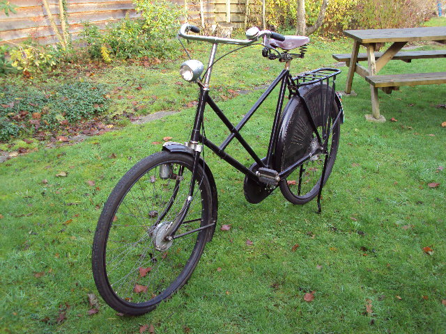

Merk kruisframefiets.
Hoi.Is er iemand die mij kan vertellen om wat voor een merk fiets het hier gaat?Op de balhoofdbuis zitten 2 gaatjes onder elkaar met een tussenafstand van 58 mm.
mvrgr Hans

Na zien van de foto heb ik zo geen idee, wellicht een foto van het framenummer? een foto van de bracket en de naven. Datsoort stukken zijn vaak aardig typerend voor het fietsenmerk.

Een aanknopingspunt is het overzicht van kruisframemodellen op rijwiel.net:
http://www.rijwiel.net/kruisf2n.htm
Jouw model lijkt mij model 7, de stafiets. Meest bekend van Magneet (geloof ik) en dat ligt ook in lijn met de gaatjes voor het balhoofdplaatje zoals jij beschrijft. Een foto van het framenummer zal inderdaad helpen.

Hallo.Het framenummer is 34939 (De eerste 3 zou eventueel een 8 kunnen zijn).De naven geven geen uitsluitsel,ik heb namelijk de wielen eens vervangen.De wielen die er destijds in zaten waren ook zeker niet origineel.
