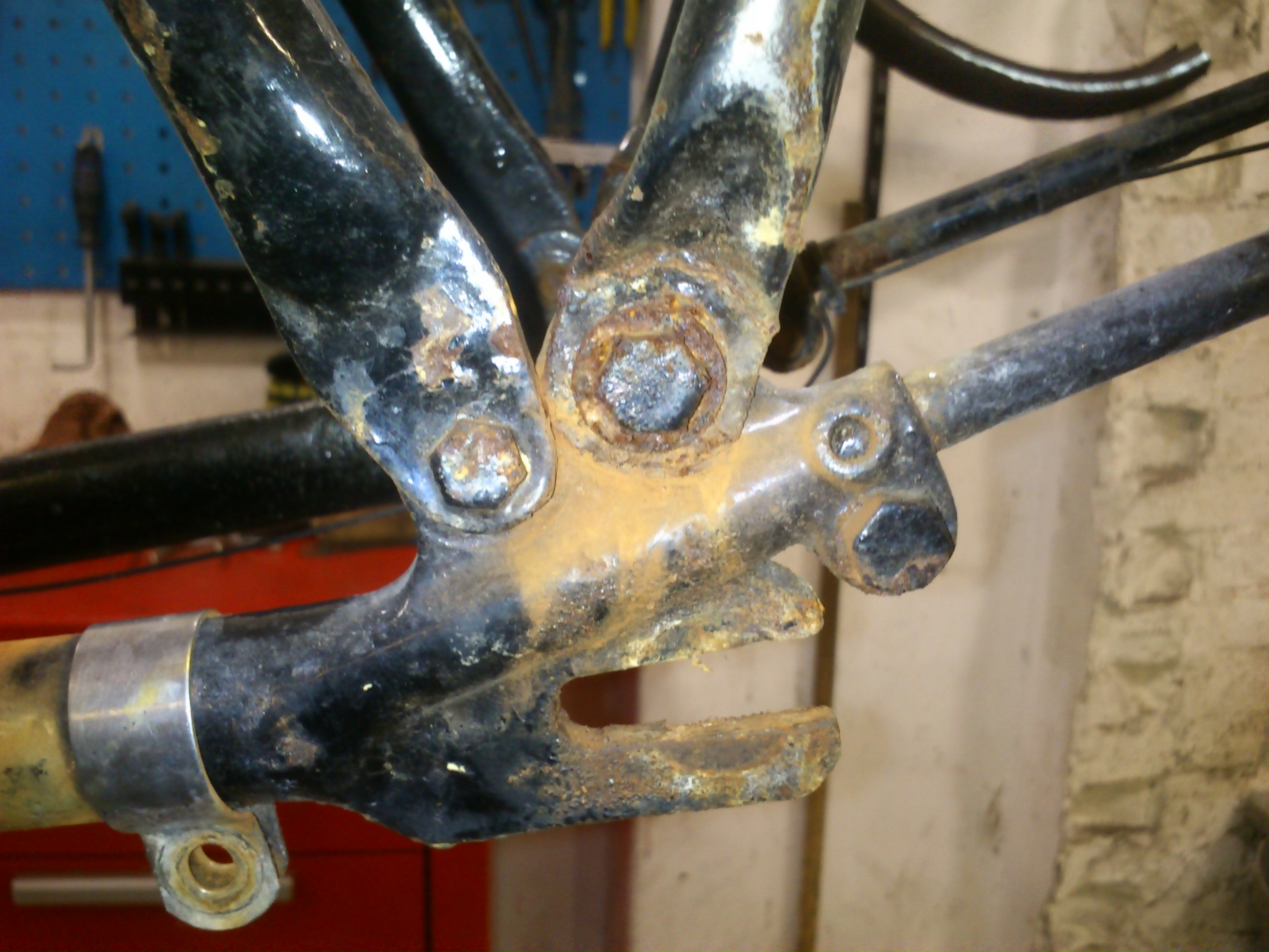

wie weet wat dit is? mooi frame met een batavusplaatje. geloof alleen niet dat t een batavus is. maar het spatbordstangetje is zo specifiek dat ik denk dat een kenner weet welk merk het is.

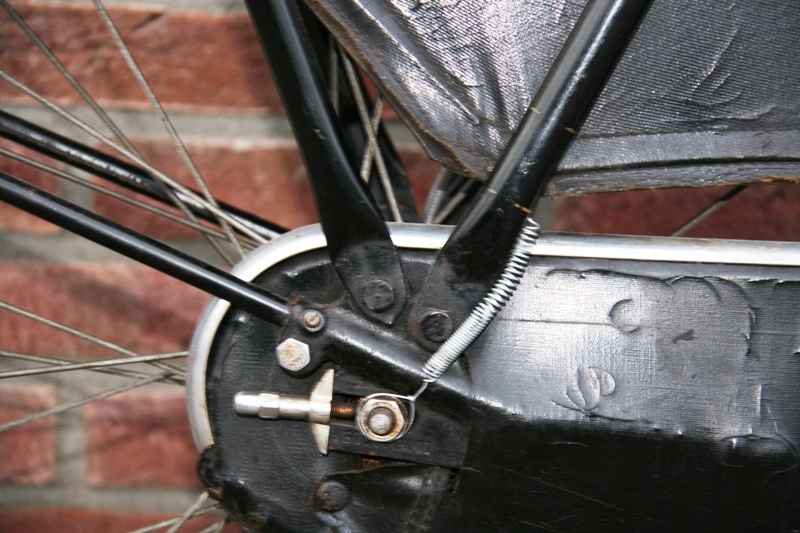

Ah, dat komt bekend voor! Hier zie je 'm bijvoorbeeld ook.
Gemaakt in de Mustang Rijwielfabriek (Assen), tussen ca. 1936 en halverwege de jaren '50. Mijn opa heeft dit destijds ontworpen, met als doel om de verlichtingsdraden netjes op te bergen. Hij vroeg er octrooi op aan, en de fietsen met deze constructie werden de Mustang Octrooifietsen genoemd.
Waarschijnlijk heeft een vroegere eigenaar er een Batavus-tintje aan willen geven. Misschien om 'm beter verkoopbaar te maken, want Mustang is als klein merk een stuk minder bekend.
Ben benieuwd naar de rest van de fiets, ik neem 'm graag op in de Mustang-database. Kun je een framenummer vinden? Meestal staat deze verticaal op de zadellug. Kun je meer foto's plaatsen?
Groet, Sandra
Groet, Sandra
Re: afwijkende spatbordstangen...
framenummer is 030578. voor de rest is het een gewone opafiets. nix byzonders. wel leuk zijn de dichte vorkschedes. dus uitbuigen om wiel te verwisselen. Wat leuk dat je opa die fiets/constructie verzonnen heeft. we wilden em slopen voor de buizen, maar ik denk dat ie nog een kans krijgt...

Ik ben natuurlijk bevooroordeeld, maar ik zou ook zeggen: geef die fiets een tweede kans!
Er zijn maar weinig oude Mustang-fietsen (van voor de jaren '70) bewaard gebleven. In de database staan slechts 14 Octrooifietsen (met die van jou erbij); je hebt dus best iets bijzonders in je bezit. Zonde om te slopen
Zie je kans om er een keer een paar fotootjes van te maken? Zijn er nog transfers of biezen zichtbaar?

de fiets is helaas overgekliederd. maar nog in verrassend goede staat. normaal zijn ze erg verroest, maar bij dit exemplaar valt t alles mee.
