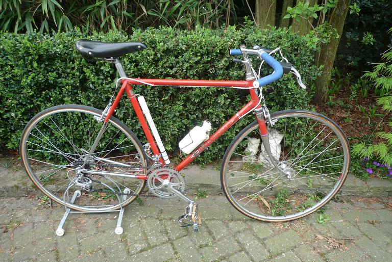

Al enkele jaren doe ik mee aan L'Eroica in Toscane.
Met nog steeds toenemende verbazing stel ik vast, dat heel veel oude en jonge italianen niet fatsoenlijk (kunnen) schakelen met hun fantastiese Legnano's & Bianchi's. Inmiddels ben ik erachter, dat hun campa spul allemaal nog mooi blinkt maar tot op de draad versleten vol speling zit. Recent moest ik voor mijn zoon een oude RIH-Sport klaarstomen voor de komende retrotochten. Het lukt maar niet om sixties Campa voor- en achterderailleur fatsoenlijk afgesteld te krijgen. Het enige wat volgens mij rest is een komplete revisie van de draaipunten.
Of heeft iemand nog een betere tip?
Voor de rest ziet de RIH Van Wim vd Kaaij uit 1965 er nog fraai uit natuurlijk!
Jacques: fietse & genietse.

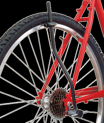

Met versleten derailleurs is het slecht schakelen, maar met een versleten ketting en/of versleten kettingwielen gaat dat ook niet lekker. Controleer ook eens of je frame recht is, met name de achtervorken; check of de kettinglijn goed is en of de stand van je derailleurpad goed is; voor dat laatste bestaat overigens een speciaal controleapparaat, dat je oa kunt vinden op pag 14 van de Cyclus Tools catalogus 2014. Succes, Rutger

De stand van de derailleurpad controleer ik meestal "op het oog" en/of met een duimstok, door een kompleet wiel-met-as in het derailleuroog te draaien en zo dat oog evt. uit te richten.
