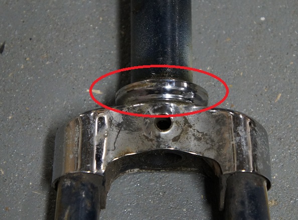

zou je dat kunnen gebruiken om een balhoofdring van een Gazelle voorvork te verwijderen?
balhoofdring op voorvork.jpg (146.97 KiB) 2758 keer bekeken
Het is me nog niet gelukt om deze zonder beschadiging te demonteren.

Daar zijn die dingen dus voor gemaakt, maar niet alle vorkkronen hebben een maat waar het "hoefijzer" omheen kan.
De binnenmaat is rond 39mm. Bij een rechte vlakke kroon 34mm.
