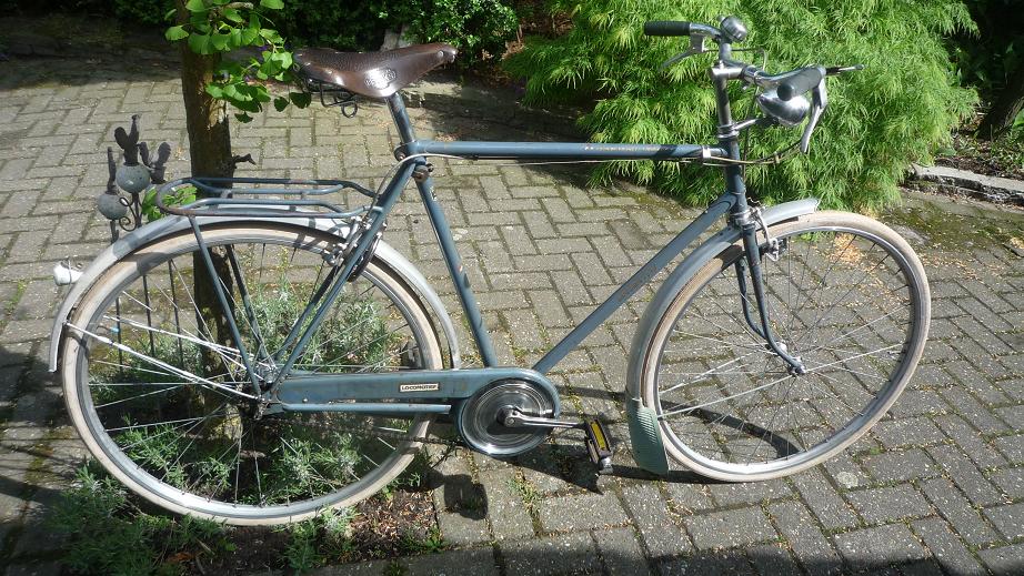

Bedoel je zo een, Yorick?Durabo88 schreef:.....
Ik hoop nog een mooie uit de jaren 50 met Reynolds buis en FW-naaf te vinden. Liefst in een mooie kleur, bijv. azuurblauw. Dan kan mijn jaren 60-er weer de deur uit.
Groeten, Y.
Ik ga er eentje opknappen(bjr 1957) en die krijgt deze originele grijsblauwe kleur terug.
- Tour de France Touring 4 speed
- 1956-tdft.jpg (169.38 KiB) 10011 keer bekeken
Jacques: fietse & genietse.

Dat er flink aan gewijzigd is is duidelijk. Wat wel en wat niet origineel is moet zich voor mij nog uitwijzen, waarschijnlijk nog minder dan ik eerst dacht. Het frame heeft geen rechter-achterpad met een derailleuroog, maar naar achter open padden.
Ook een stalen kettingkast sluit een derailleur-versie uit.
Op de onderkant van het Maes-stuur is het nummer 55 ingeslagen, dus dat komt op zich overeen met de periode waarin de SW-naaf is gemaakt.
De SW-naaf is overigens in een veel recentere velg gespaakt (Rigida ZAC, o.i.d.), wat blijkbaar na al die jaren naaf-technisch gezien nog de moeite waard was, wat mij weer een sprankje hoop geeft dat de naaf nog in werkende staat is.
De fiets staat nog steeds niet thuis (ruimtegebrek), dus ik kan er niet zo even heen lopen. Een framenummer heb ik nog niet kunnen ontdekken, iemand een idee waar te zoeken? Bij mijn andere Locomotief staat het nummer op de linkerpad, bij deze i.i.g. niet.
De kleur is/was blauw, maar de lak is voor zover aanwezig niet meer zo fraai. Het balhoofdplaatje (geen transfer) is niet het bekende rode locomotiefje met de blauwe rand, maar iets bronskleurigs. Zal er t.z.t. ook wel een foto van maken.

Juistem, zo eentje. En dan nog het liefste met geheel gesloten stalen kettingkast.
Beste Gert,
Vroege derailleurs zaten nog niet op een in het frame geïntegreerd oog, dat werd los op het pad bevestigd. Maar als de padden zo zijn als op de foto van Berkers, dan is een derailleur inderdaad uitgesloten

Mijn ene TdF-T met FW naaf heeft in de achterpatten een horizontaal lopende gleuf die naar achter toe open is. De andere, met een Simplex derailleur, heeft achterpatten die een verticale opening hebben met de opening naar beneden; de derailleur zit met 2 boutjes vast op een (aangesoldeerd) nokje dat onderop de achtervork zit, direct voor de achterpat. Beide fietsen zijn uit ' 56. Dergelijke derailleurs, Somplex Rigidex, zijn overigens heel lastig te vinden als je er eentje zoekt. Groet, Rutger
