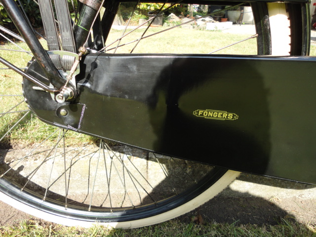

Leg het nieuwe kettingscherm vlak en leg een plankje tussen de twee delen. Pak twee, niet al te pluizige, doekjes. Schuif het plankje onder het deel van de biezen waar je wilt beginnen. Maak het ene doekje een beetje nat met thinner. Let op: dat is dus geen terpentine. Zet een raam open, want thinner stinkt erg. Veeg nu met het vochtige doekje de bies weg. Deze zal oplossen in de thinner. Meteen daarna met het andere doekje de opgeloste biezenverf opnemen. Werk in de richting van de bies, zodat er zo weinig mogelijk verf verspreid wordt over de rest van je lakdoek. Je hoeft overigens niet bang te zijn dat de verf van het lakdoek oplost. De achterblijvende vegen laat je even zitten. Zo ga je helemaal rond. Zorg dat er altijd een plankje ligt onder de plaats waar je werkt. Zo houd je het lakdoek mooi strak. Als je helemaal rond bent geweest begin je opnieuw om de restanten biezenverf te verwijderen. Gebruik schone doekjes. Ga nu opnieuw rond totdat alle biezenverf weg is. Op de plaatsen waar de biezen hebben gezeten is het lakdoek een beetje dof geworden. Dat kun je verhelpen door het lakdoek even op te wrijven met een fijne was.

Tot slot. Je kunt op een lakdoek kettingkast gewoon transfers plaatsen. Dat maakt je lakdoek kettingscherm nog wat authentieker. Let op dat de transfer naast de crank in de achterste positie zichtbaar moet zijn. Ik maak altijd een malletje met afplakband. Plak dat onder en links of rechts van de plaats waar het transfer moet komen. Plaats de transfer tegen het afplakband. Zo zit het altijd recht en op de goede plaats. Afplakband meteen verwijderen.

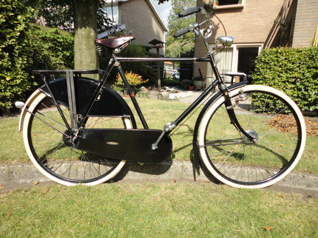

Voor het resultaat: zie de bijgevoegde foto's.

- lakdoek zonder biezen
