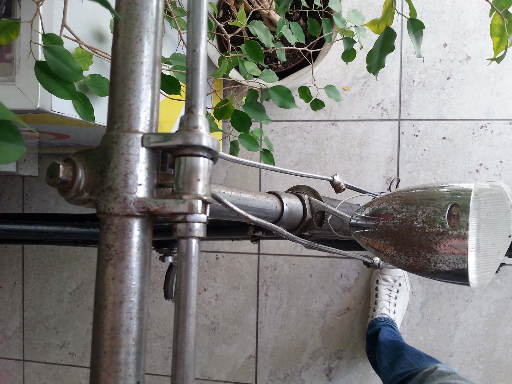

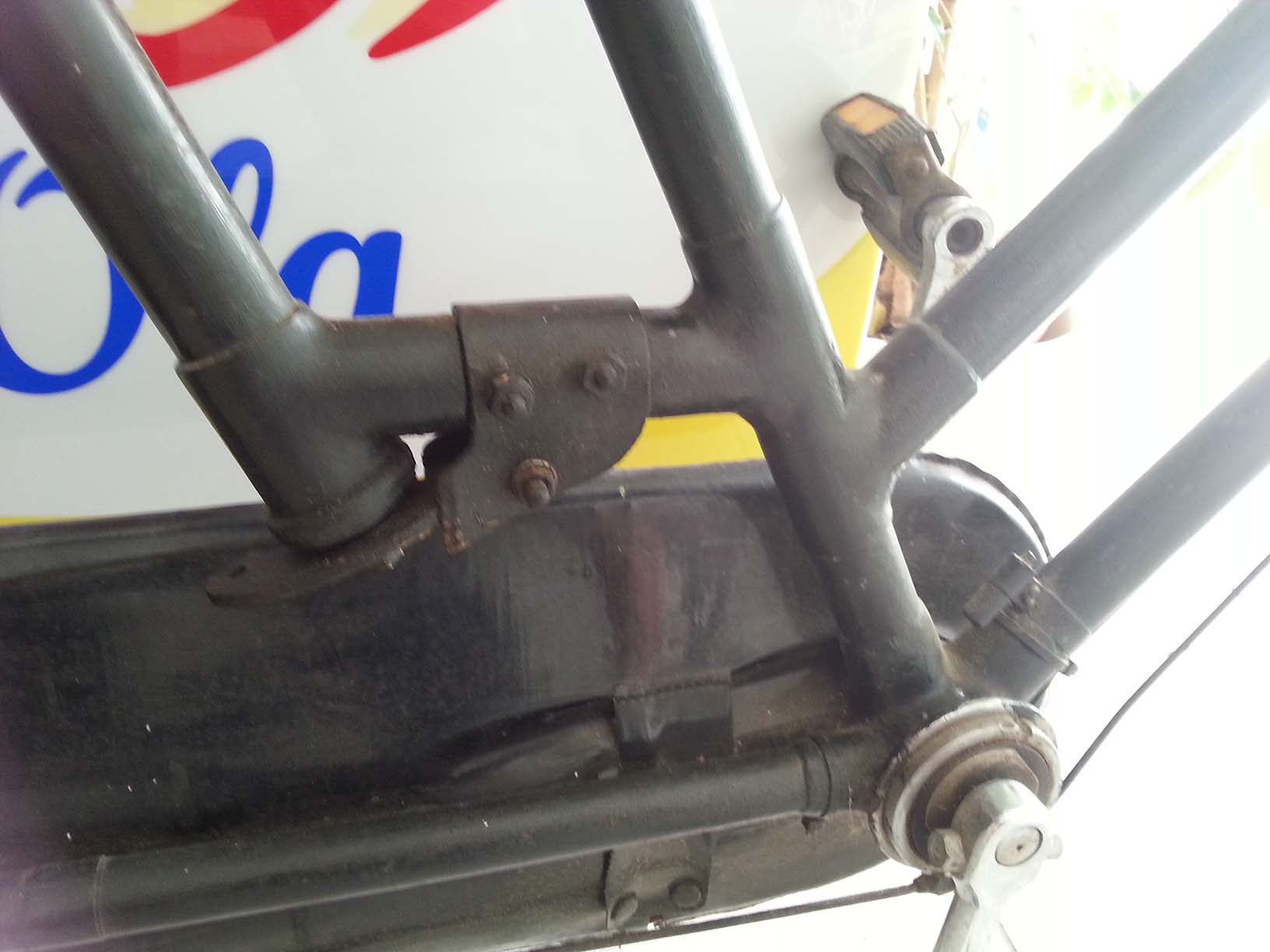

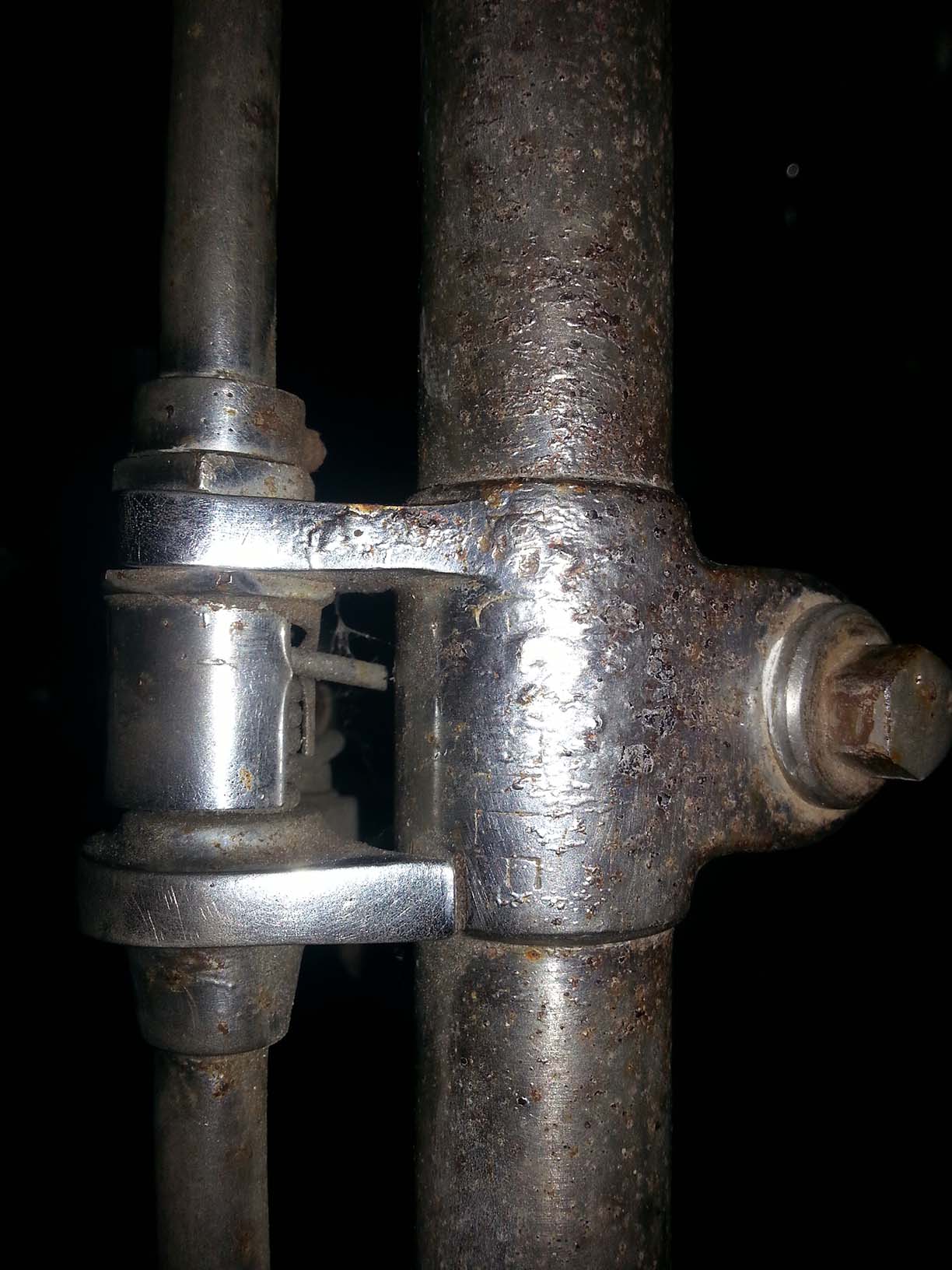

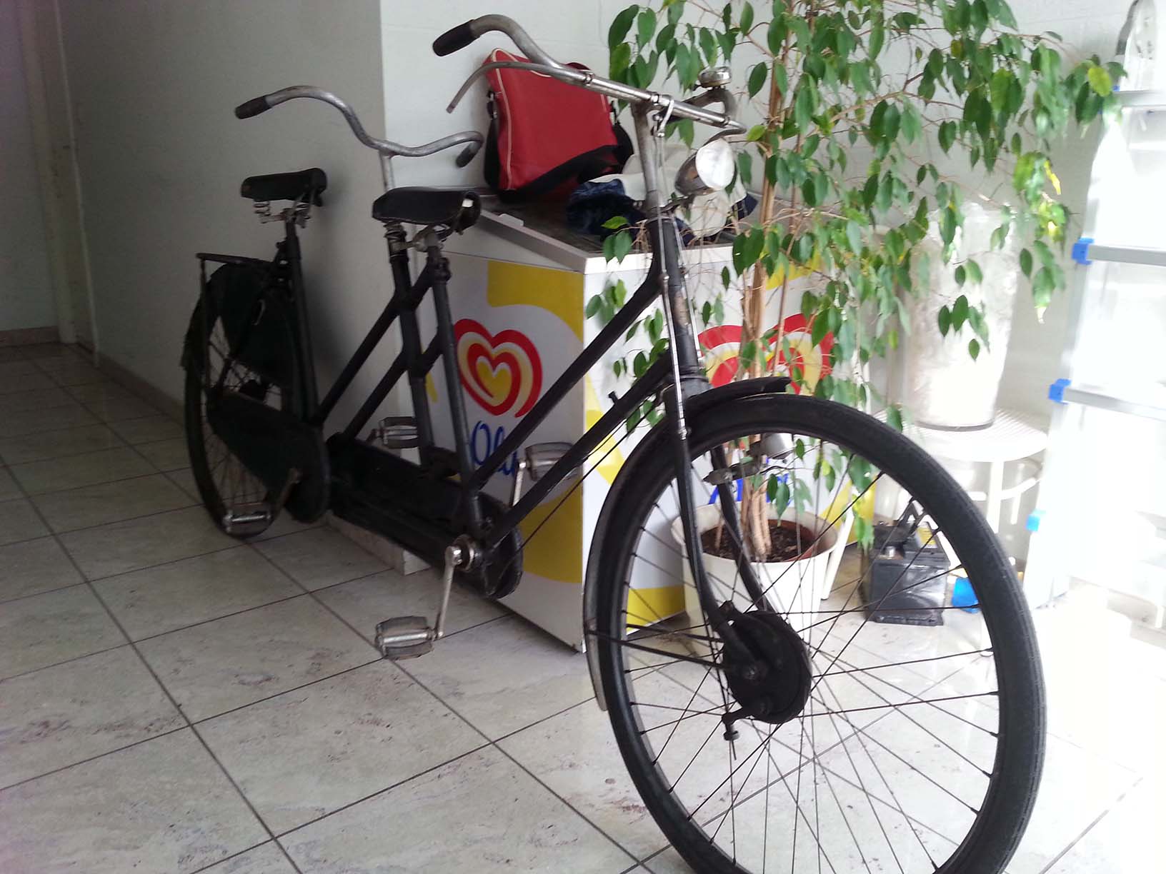

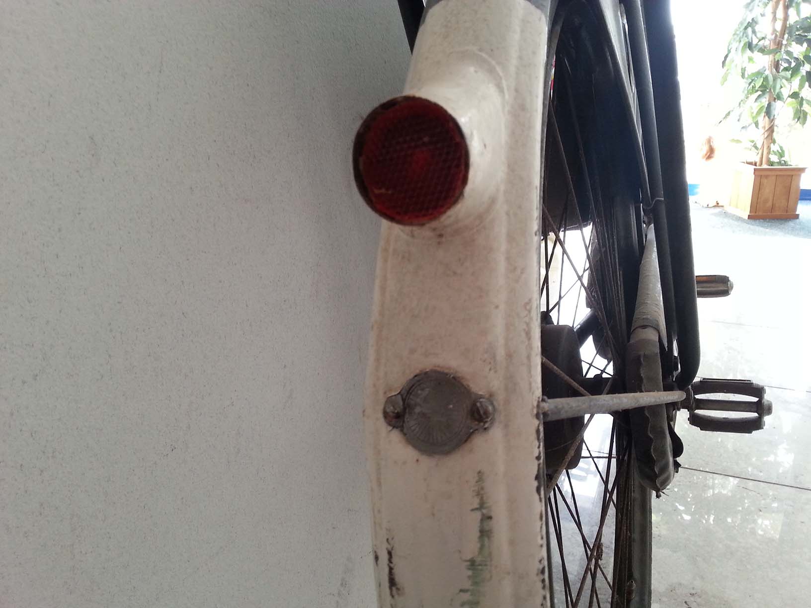

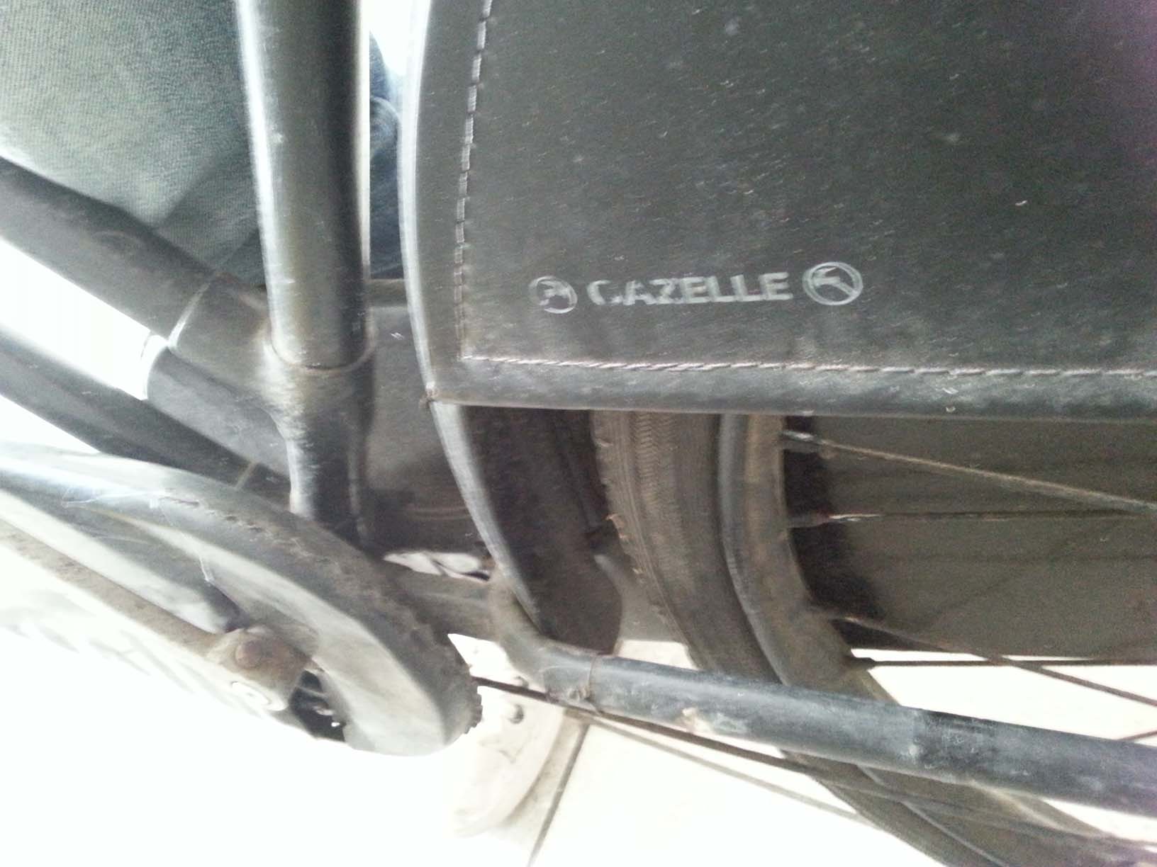

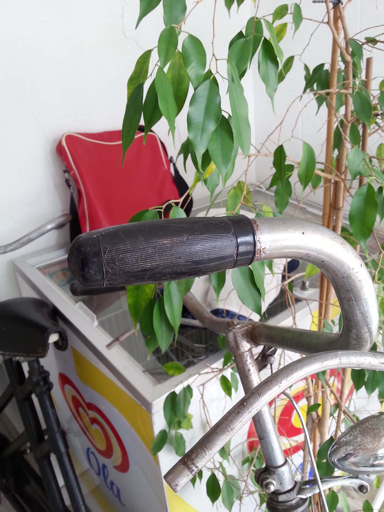

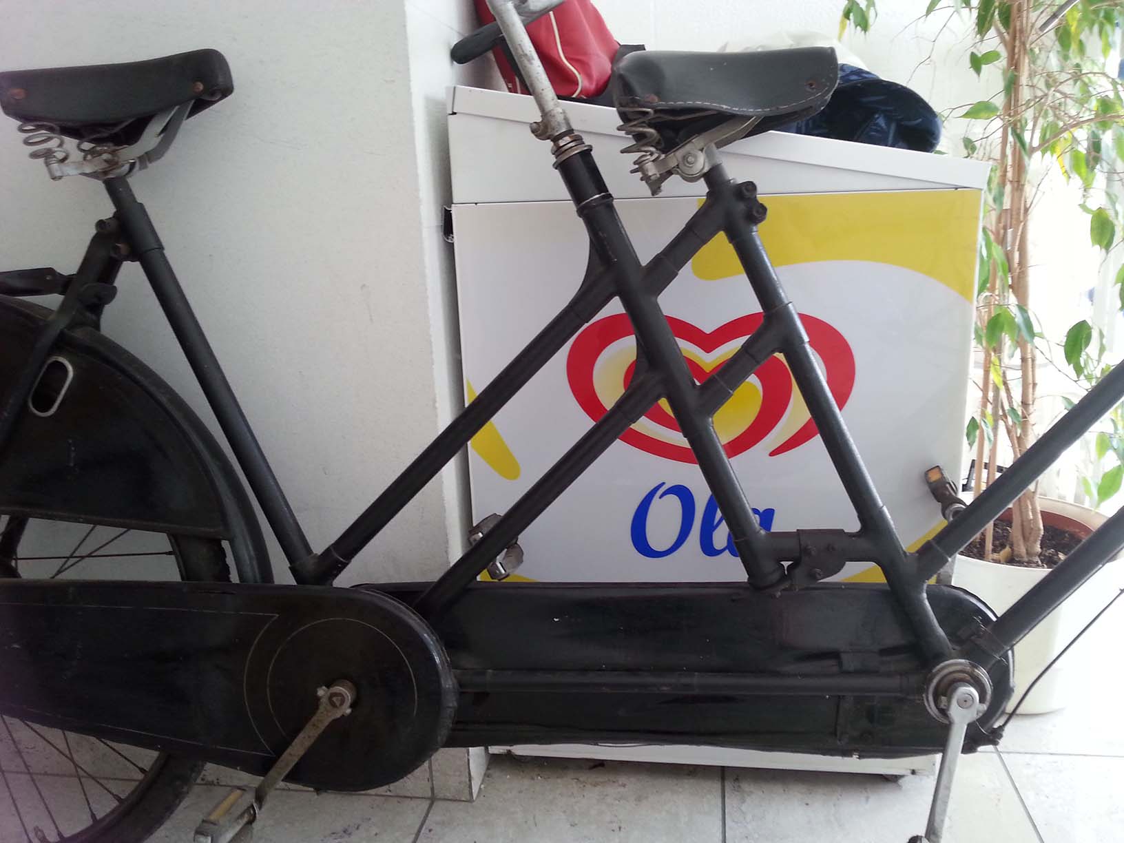

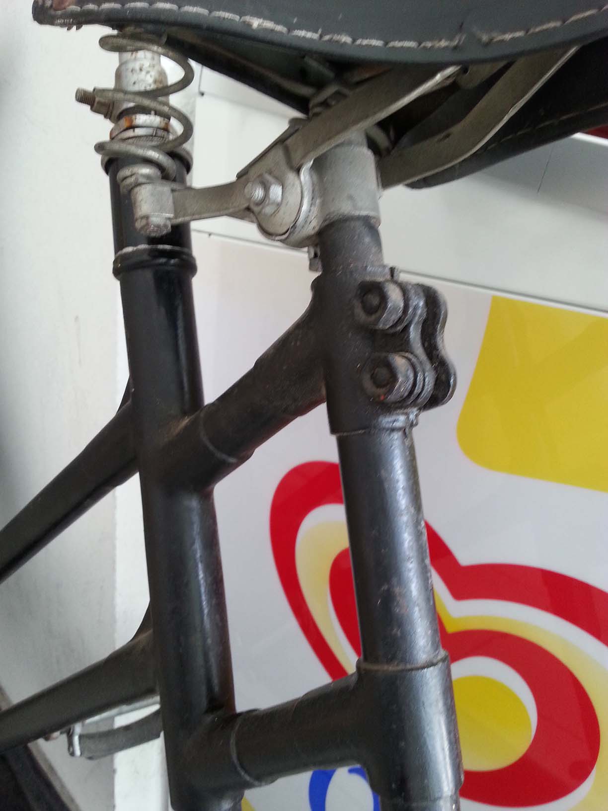

Hallo iedereen,
Zoals ik vertelde in mijn voorstelling http://oudefiets.nl/forum/viewtopic.php?f=45&t=2684 heb ik een oude Gazelle tandem gekocht voor restauratie.
Allereerst, ik heb weinig kennis, dus mijn excuses als ik iets heel doms zeg. :)
Ik heb heel veel vragen, dus ik som ze even op:
  • -Kan iemand mij meer vertellen over deze fiets? Ik vind namelijk dit specifieke model niet terug (maar ik vind hem wel heel mooi).

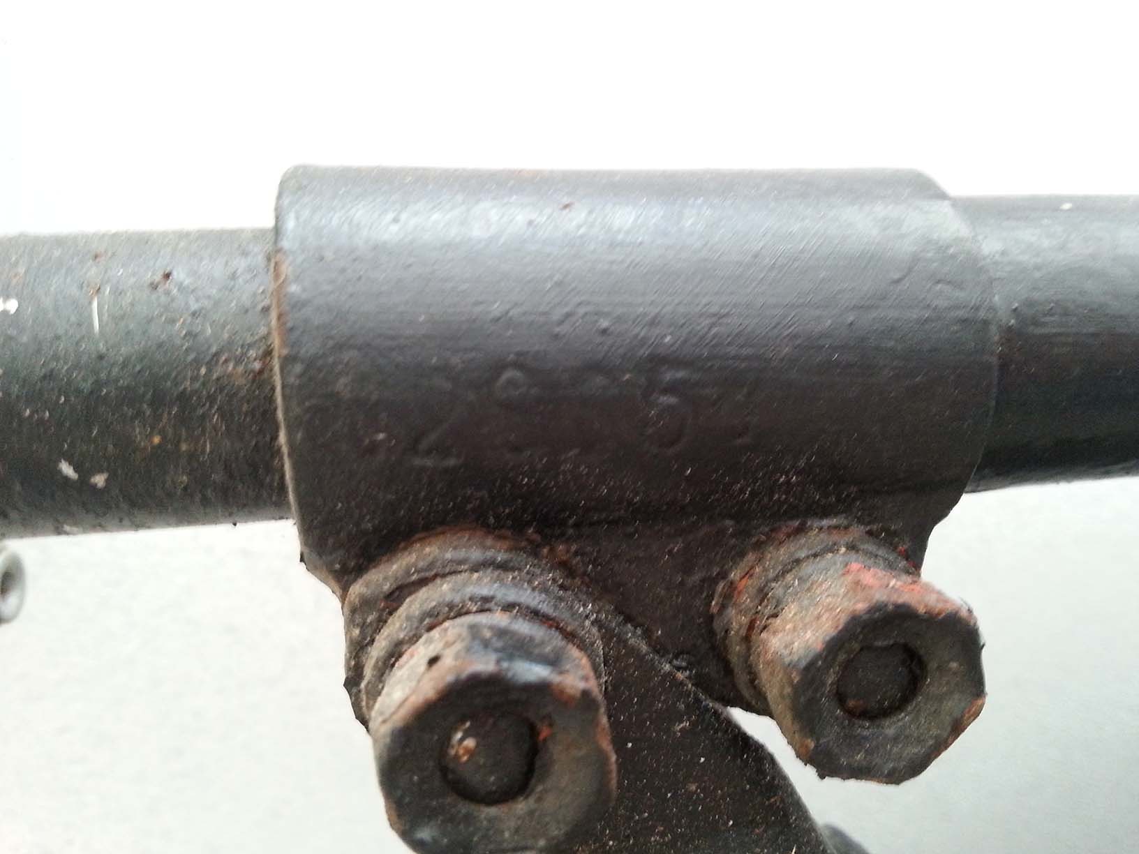

    -Van welk bouwjaar is hij? Het framenummer is volgens mij '?28654' (niet zo duidelijk op foto). Het vraagteken kan ik niet uitmaken, maar is mogelijk een 0, 3 of 6... of nog iets anders.
    -Is hij wel authentiek/origineel?
    -Ideeen voor de restauratie? Ik wil wel min of meer bij het origineel blijven (mooie zwarte lak, dacht ik?). Hoewel ik een brede voordrager met mandje wel leuk vind op een tandem.
Wat ik wel vreemd vind, is dat de achterste stuurstang draait (zie foto's). Was dit ooit een achtergestuurde fiets?
Alle info is welkom.
Alvast bedankt voor jullie feedback!
Groetjes - I.

De meeste nederlandse fietsmerken zijn midden jaren '30 weer met het bouwen van tandems begonnen. (rond 1900 zie je ze ook veel). Op het filmpje over fietsen in amsterdam dat recent op dit forum is gezet, zie je ook een tandem rijden.
Je moet het framenummer even kaal maken om te zien wat het eerste nummer is (schuurpapiertje). Dat is wel belangrijk om te bepalen wat het bouwjaar is en wat er origineel aan is. Ik heb zelf een Gazelle tandem van 1935 gehad, maar jaren geleden weer verkocht. Ze nemen toch wel veel ruimte in. . Daarvan zat het framenummer in de 400.000. (Gazelle heeft een eenvoudige oplopende framenummering). Dat draaiende achterstuur is interessant. Ik weet niet of en wanneer Gazelle dat gemaakt heeft. Begin 1900 waren tandems met draaiend achterstuur wel gangbaar.
Op de documentatiebank van dit forum (alleen voor leden) staan wel catalogi waarin je informatie kan vinden. Alleen staan er van Gazelle niet zoveel catalogi op.
het voorste stuur lijkt me niet origineel, het achterste stuur mogelijk wel , staat daar Gazelle in geslagen?
Eerst het framenummer en daarmee het bouwjaar maar eens bepalen.
groet Theo

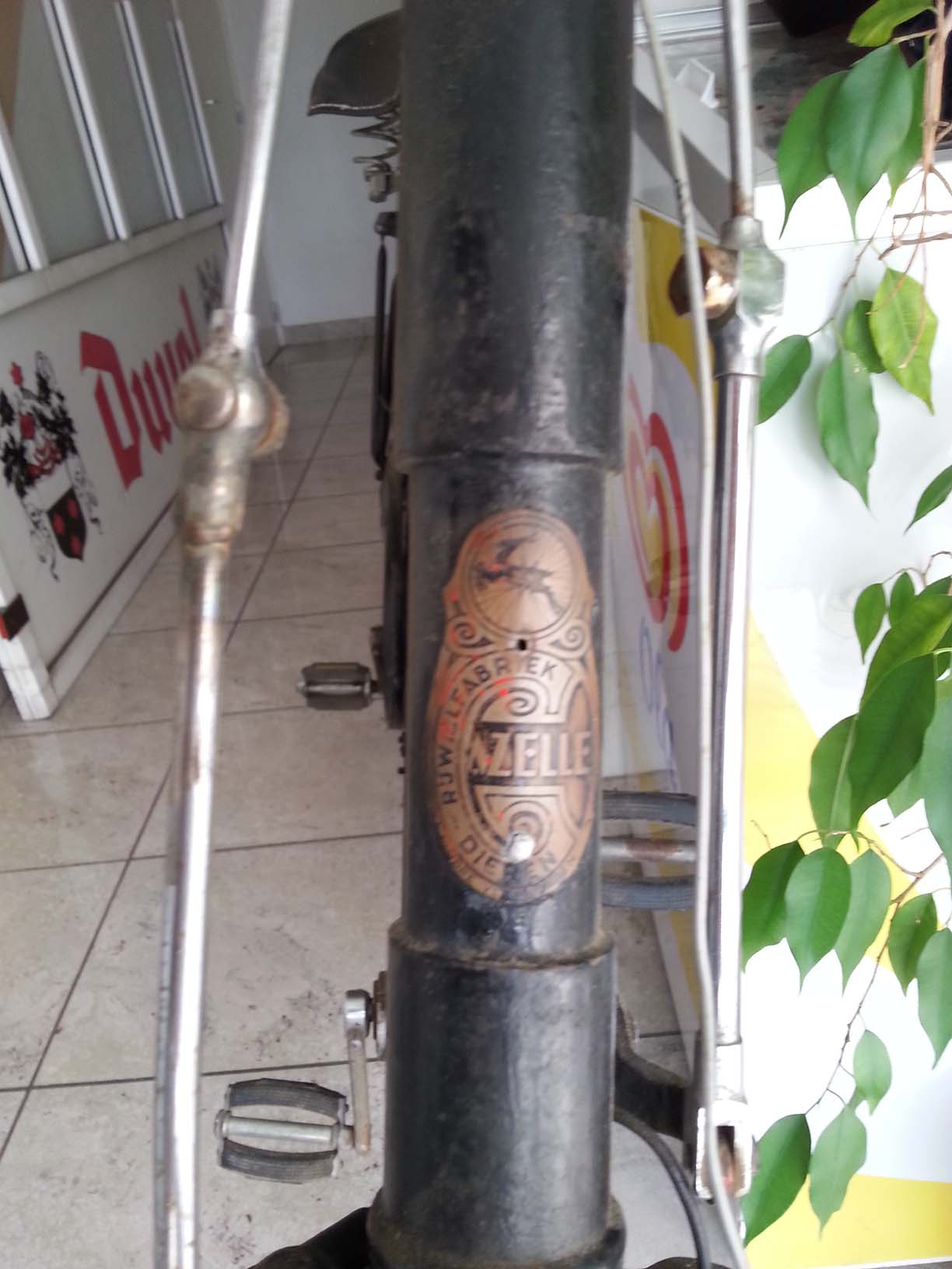

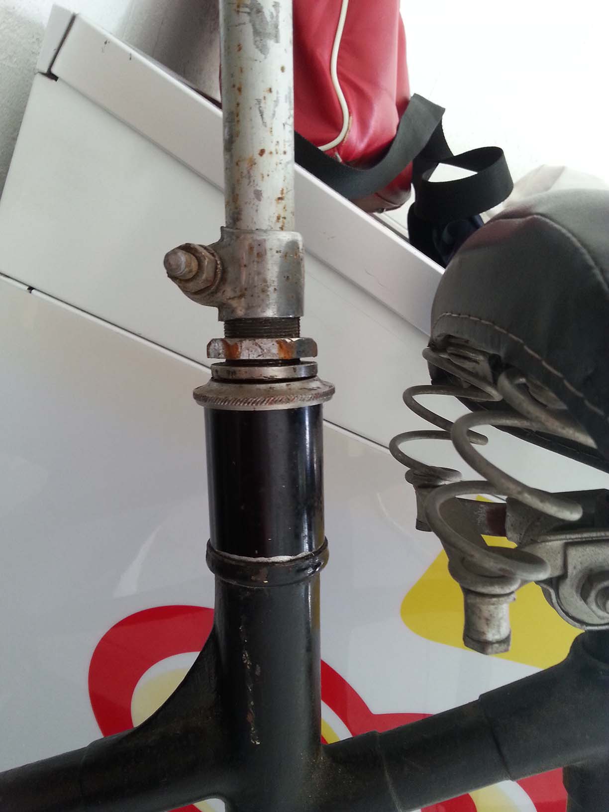

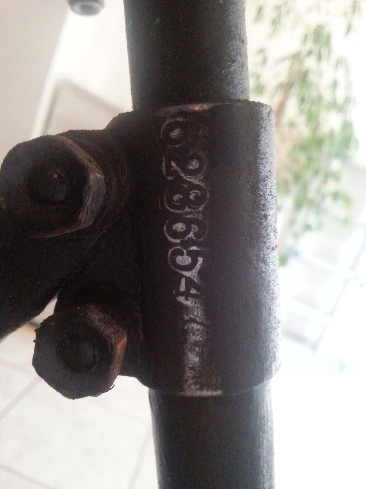

Beste Theo,
Bedankt voor de info!
Ik heb net een mailtje gestuurd om lid te worden, ik wil ook een boekje om het bouwjaar mee te bepalen. :)
Het framenummer is duidelijk 628654 (zie foto).

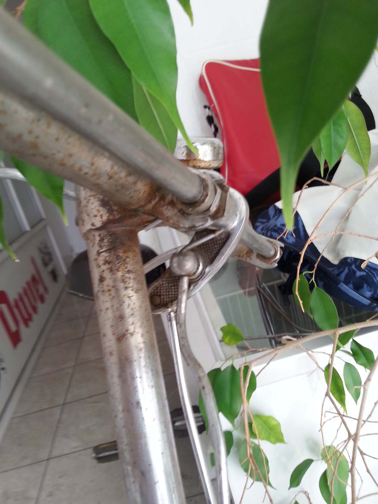

Op het achterste stuur vind ik nergens Gazelle terug. Vooraan op de stuurpen wel (zie foto, hoewel moeilijk zichtbaar).
De stuurpen achteraan loopt tot beneden. Dit begrijp ik niet. Is er zoveel aan deze fiets/kader gesleuteld?
Groeten - I.

hij is dan van 1941. Dus net uit de oorlogsperiode toen de productie erg laag was. Er staat op de documentatiebank van dit forum alleen een catalogus van 1939, daar staat hij niet in.
wellicht is er een Gazelle deskundige die er meer van weet. De sturen lijken mij niet origineel. De tandem die ik heb gehad , had een stuur voor met een losse, koperen remhandle. Dit stuur lijkt me van later.
Het komt heel vaak voor dat er aan fietsen van die leeftijd in de loop der jaren, veel geknutseld is.
Al met al wel een interessante fiets. In het fietsmuseum Velorama in Nijmegen zijn wel vrijwel alle catalogi van Gazelle beschikbaar ,maar jammergenoeg nog niet door onze vereniging gedigitaliseerd. Kwestie van mensen die het willen doen en er tijd voor hebben.
groet Theo

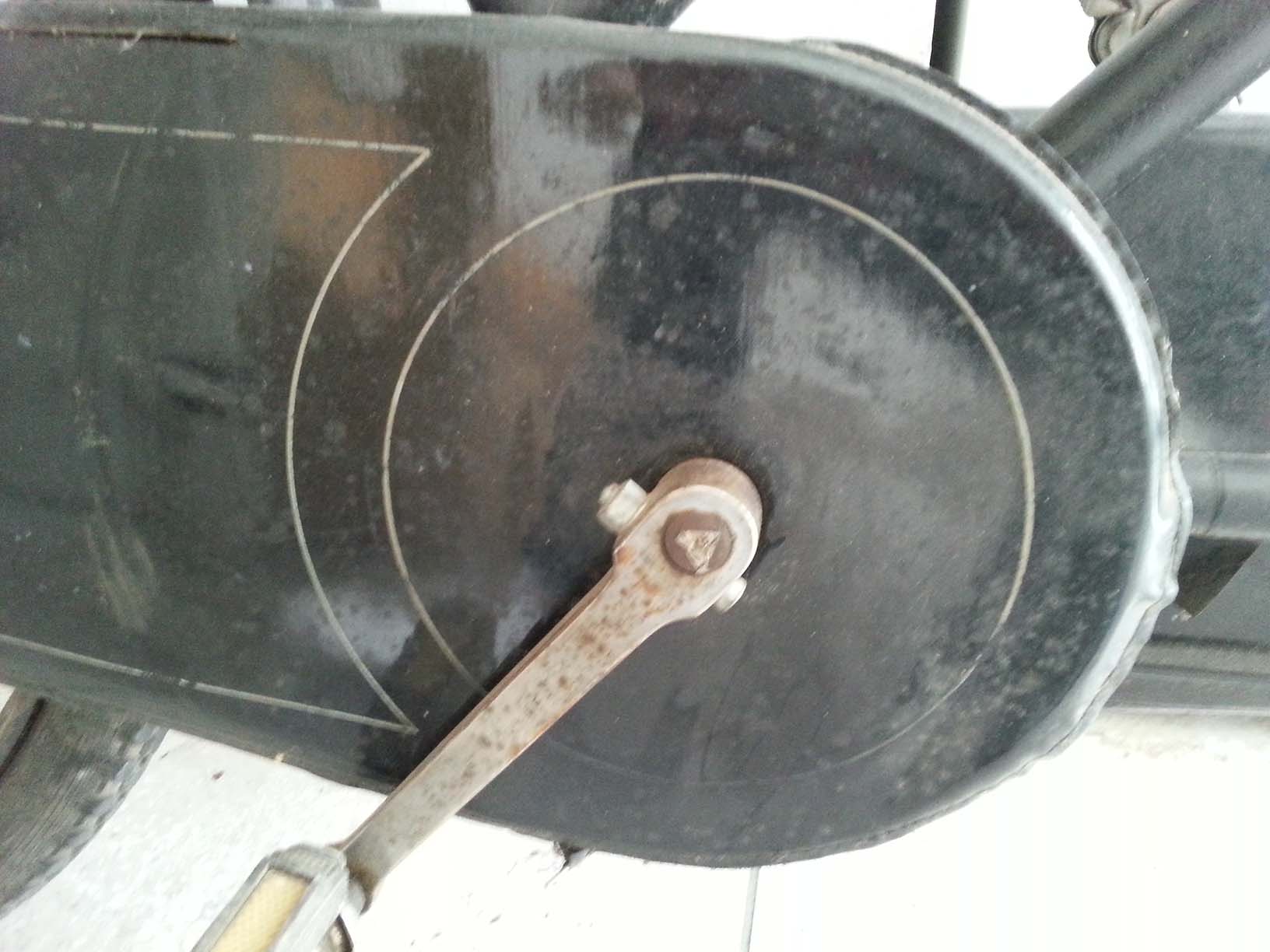

wat een merkwaardig frame.
Volgens het serienummer is hij van begin 1941.
En dat lijkt ook te kloppen met de meeste onderdelen die erop staan.

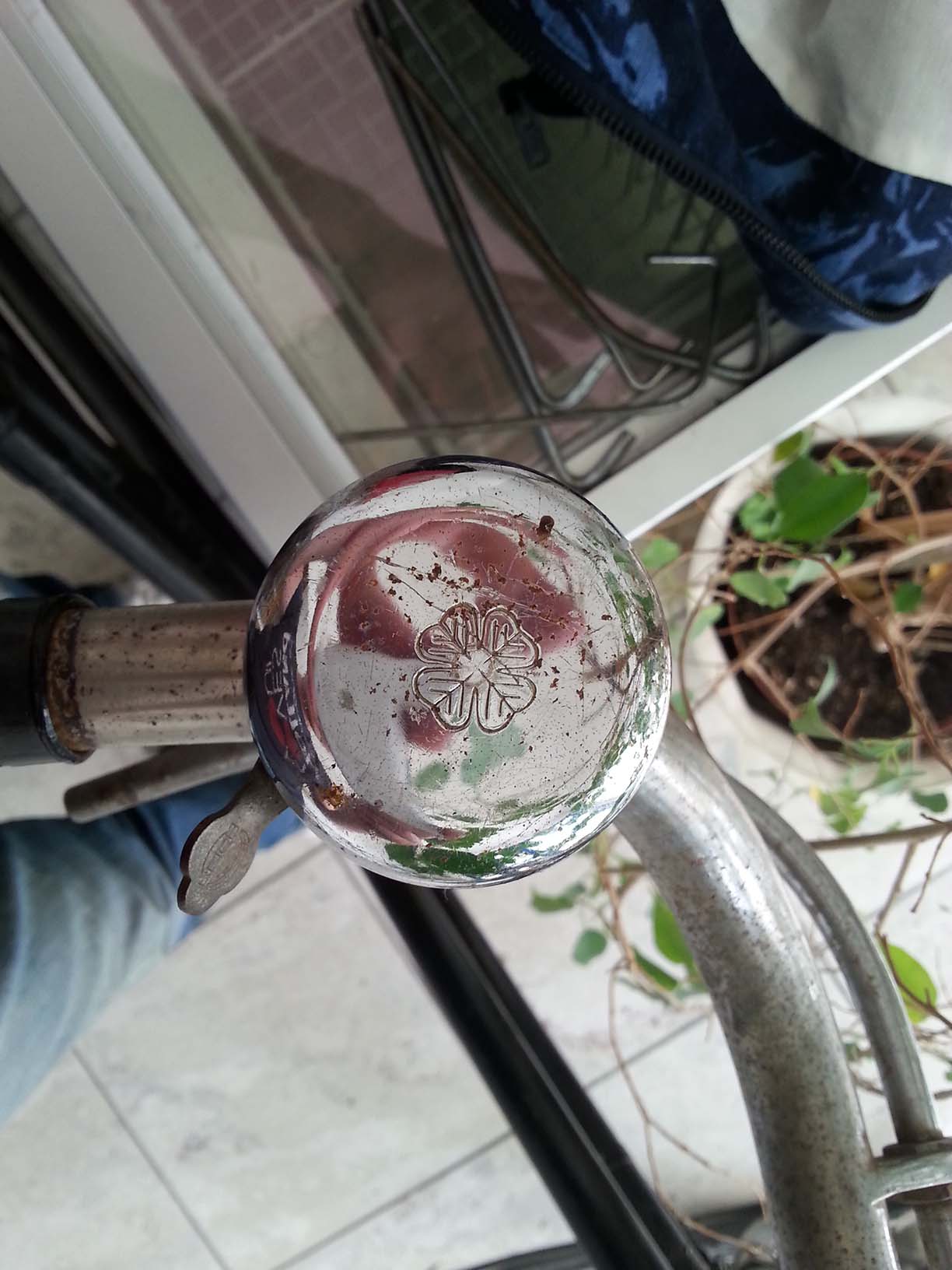

Uitzondering zijn de trappers, kettingkast, bel en misschien de koplamp.
Zoals Theo reeds aangaf is de stuuropbouw voor de stoker heel apart.
Ik neem aan dat de verlenging van het balhoofd een hobbyklus is geweest.
Mooi vind ik die verstevigingsdriehoek, de dubbele zadelbuisbout (die origineel zijn trouwens).
