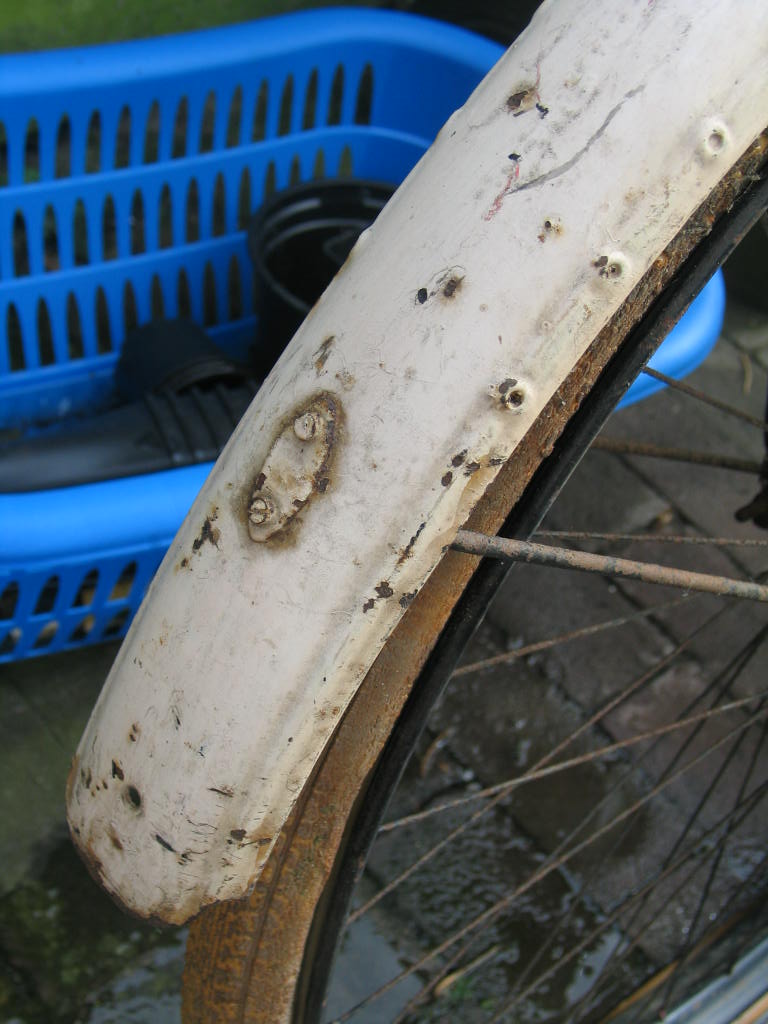

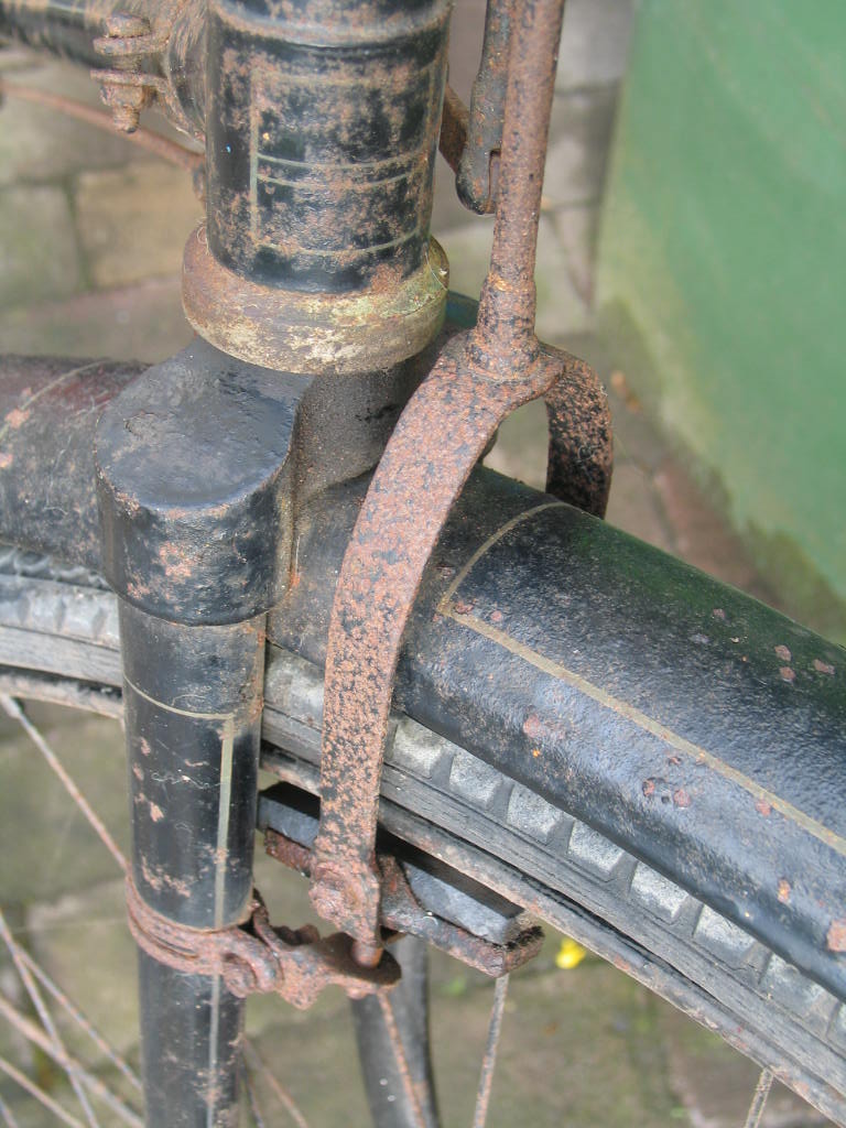

heb een vraag over een gazelle uit 1929 die ik laatst kocht.
er zitten spatborden op die rond lopen. en onderaan het spatbord zit overigens ook een stroompunt met boutje. niet zoals de jaren 50 gazelle spatborden met een welving aan de hoeken. waren de spatborden van die jaren anders als de type,s van de jaren 50?

de spatborden van voor 1939 (pre varkensneus) hebben zijkanten die juist iets meer omlaag lopen. Rond heb ik nooit gezien bij Gazelle.
Hier wat foto's.
En als je de foto's van Maarten Waarles 1931 Gazelle kunt opsporen (op dit forum) zie je dat die ze ook zo heeft.
Hier wat foto's.
- IMG_7204.JPG (148.51 KiB) 3492 keer bekeken
- IMG_7202.JPG (117.73 KiB) 3492 keer bekeken

die van mij lopen echt rond. apart.
ook heeft de fiets een chroom neusje op het spatbord voor, en gaat de verlichtingsdraad door het achterspatbord. onderaan het spatbord zit een stroom aansluitng met boutje
