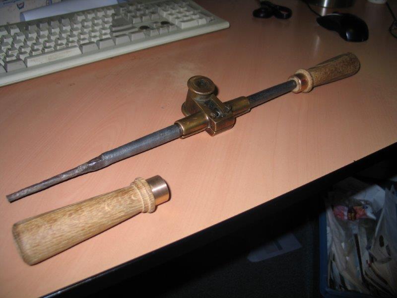

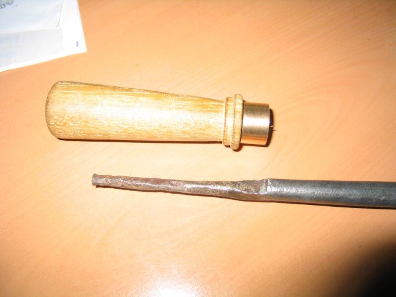

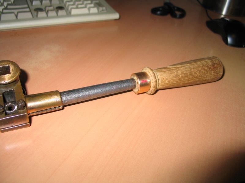

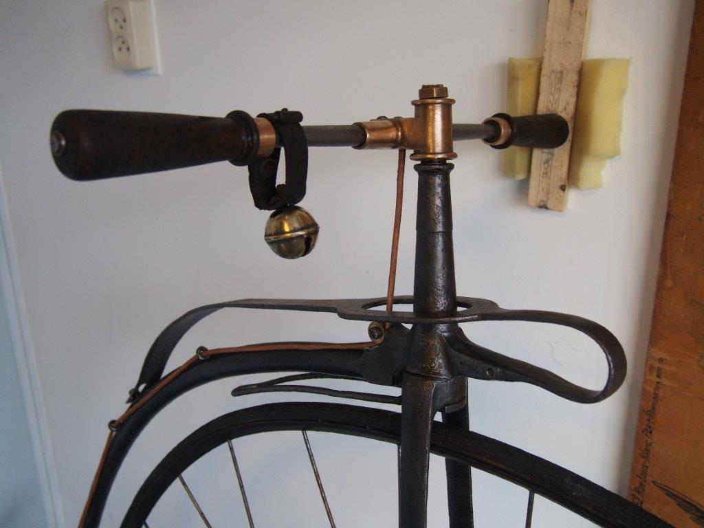

Ik ben de laatste weken af en toe met de CMC bezig. Het nadert voltooiing.
Uit eikenhout heb ik handvatten gedraaid naar origineel patroon.
Mooi om te zien hoe het oude stuur eraan toe is. Dat ijzer rot onder de handvatten dus dubbel zo hard weg!
Ik las er morgen een stukje M6 schroefdraad op en daar worden de handvatten mee geborgd.
Let ook even op dat de vierkante stukken op het stuur helemaal niet gecentreerd zijn.
Ook hier moesten de handvatten destijds dus op maat worden gemaakt om uiteindelijk een gecentreerd stuur te krijgen. Dat heb ik dus ook maar gedaan, gewoon door het vierkante gat met de hand in de handvatten te vijlen.
Maarten Waarle zal de bronzen bus herkennen die de handvatten siert: nu weet je hoe ik hem heb gebruikt: thanks!

Maarten,
het gesmede vierkant werdt rood gestookt en het handvat er op. De laatste 4mm werdt dan (koud) met het aan draaien of klinken gedaan. Met hoorn werkt dat ook maar stinkt heel erg.

Re: Coventry Machinists Co. nr 2715, bouwjaar 1874
Dank Hans,
dat is erg interessant.
Maar waarom stookten ze het stuur zo warm? Als de passing OK is klemt het toch al heel stevig op elkaar? En hout dat van binnen verbrand is lijkt me ook niet erg solide.
Je kunt een veel beter passing krijgen door het hout in te branden. Alleen datgene dat direct contact heeft met het metaal brand weg. Het aangebrandde oppervlak wordt ook nog eens harder, dus minder gauw last dat je speling krijgt. Het vereist wel dat je het hout er goed recht op tikt, anders brandt er te veel weg en zit hij alsnog los.
Hallo Maarten en de anderen,
het warm stoken en dan de houten handgreep er op persen cq kloppen werd ook gebruikt voor het vastzetten van handvatten op beitels, er wordt een gat geboord dat kleiner is dan de diameter van de doorn die in het hout komt en door het goed heet te stoken brand de doorn het gat op de juiste maat. Verder heb je bij eikenhout het nadeel dat het looizuur houdend is dit gaat een chemische reactie aan met metaal waardoor het hout zwart verkleurt en het ijzer flink wordt aangetast door het looizuur.
Groeten, Martin
@Martin
Dank voor je verdere aanvulling. Rest mij dan nog 1 aanvulling als je een handvat maakt. Kies een houtsoort die niet makkelijk splijt maar een Kruisdraad. Is een houtsoort waarvan de jaarringen door elkaar groeien. Mahonie is erg geschikt en in de fijnhouthandel na enig zoeken wel te koop. Dark Red Meranti is in elke timmerfabriek te vinden. Beiden zijn goed te polijsten te kleuren en glanzend te maken. Er zijn meerdere kruisdraad houssoorten te koop ik volsta met het noemen van deze 2.
erg interessant al die uitleg over inbranden enz.
Eik is dus eigenlijk niet erg geschikt voor dit soort handvatten? Het blijft er gewoon opzitten hoor, maar voor een volgend project is het goed om te weten. Ik heb al gelezen dat er voor de verkleuring en aantasting ook water moet zijn, en dat zal er bij mij niet veel bij komen.
Mahonie en Meranti: waren dat houtsoorten die in 1875 algemeen in omloop waren?
Mahony (mahogany) was voor die tijd al in gebruik en ruim voorradig. Werden meubels spiegels en veel sierwerk wat geschilderd werdt. Door de kruisdraad gingen er minder snel delen kapot.

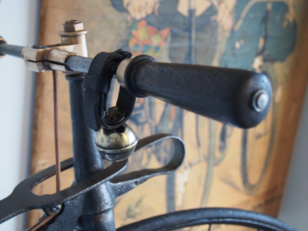

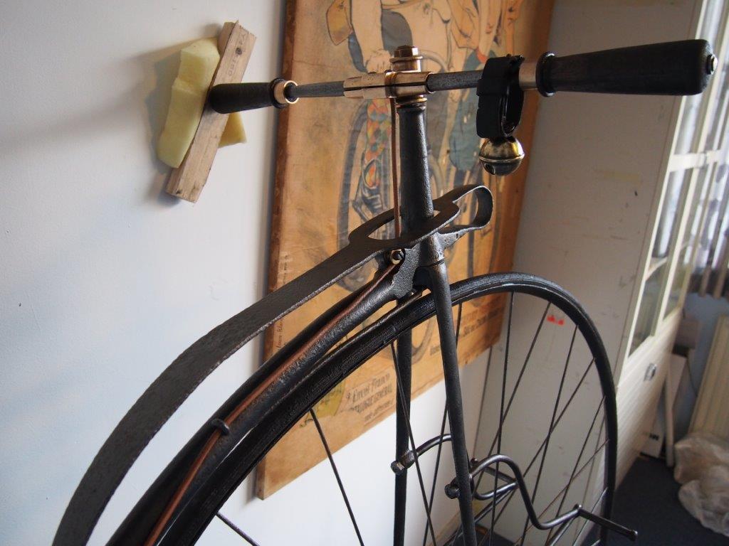

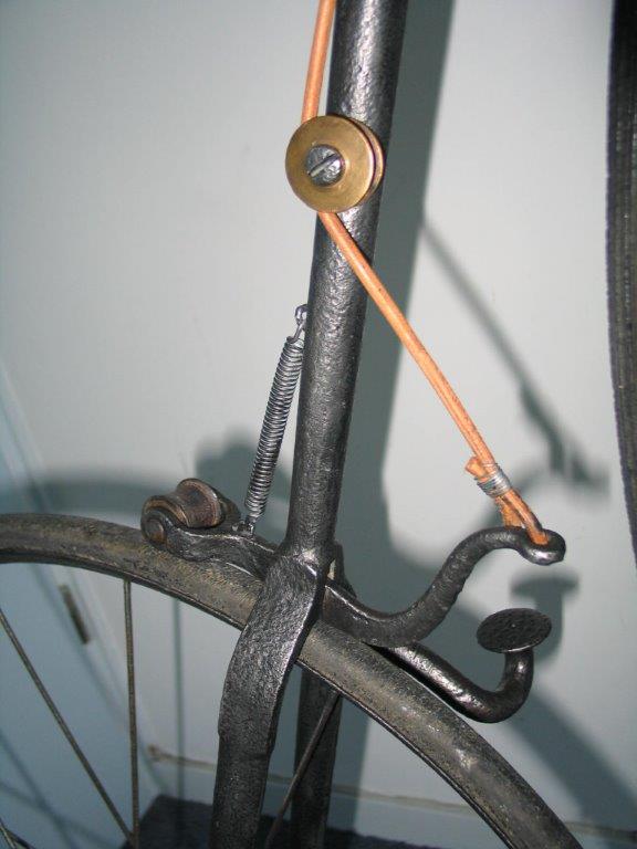

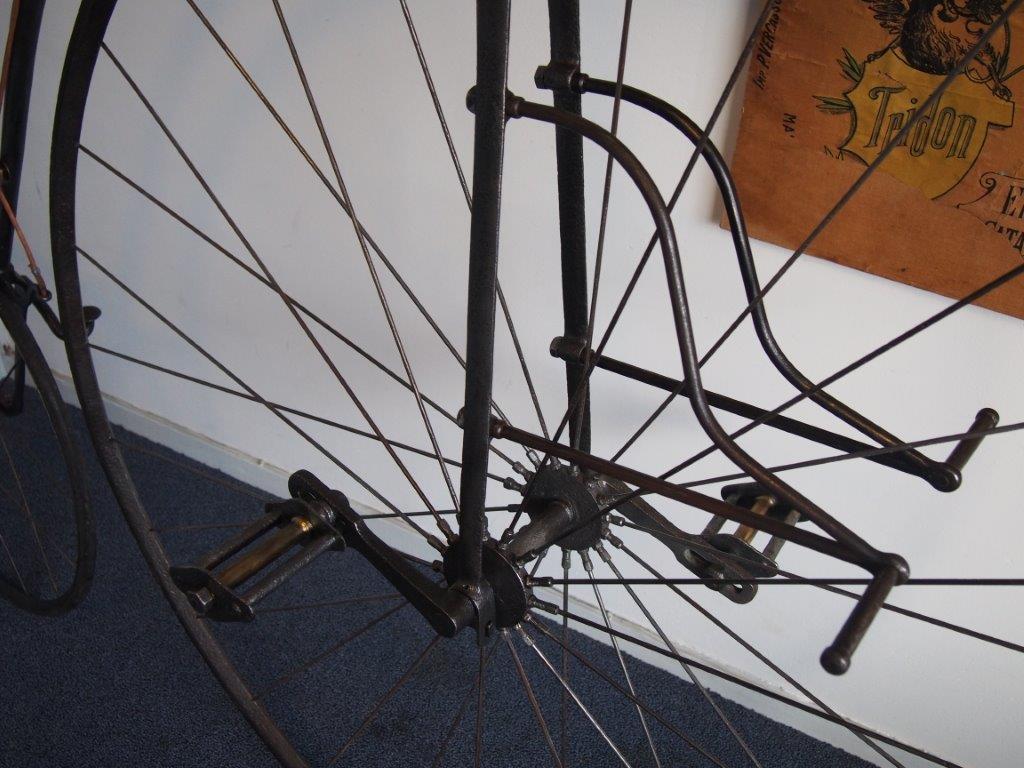

Het zadel is nog in aanbouw (ik moet nog leer zien te vinden) maar op zich is de CMC klaar. Hij staat te pronken in mijn werkkamer en komt hier voorlopig aan de muur te hangen.
Ik heb alle lak eraf gehald - de fiets was ooit eerder gestraald. Daarna heb ik de fiets met zwarte schooensmeer behandeld en deze meteen weggepoetst. Zo krijg je een mooie donkere 'look'. Daarna 2 lagen parketwas, niet uitgepoetst. Dat beschermd, voor als hij in de vochtige schuur staat of een keer door de regen moet.
Wie hem eens in het echt wil zien is welkom in Tilburg!
groetjes,
groetjes,
