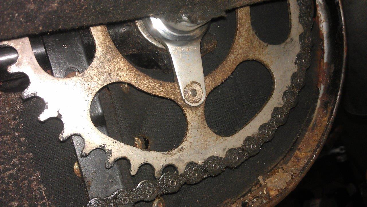

foto van het huidige voortandwiel.
Lijkt me sterk dat dat erop hoort.... maar ik sta open voor elke mening.
- IMAG1005.jpg (168.47 KiB) 3245 keer bekeken

Beste Maarten,
Hier zijn de gaten wel erg groot, maar het zou me niks verbazen als dit het vervangingstandwiel van de fabrieksrevisie is. Bij mij zit er ook een geheel vlak tandwiel op, wel met het bekende patroon, maar dus zonder verstevigende rand onder de tanden.
Als je fiets tussen 1951 & 1959 is gereviseerd dan kun je de reparatieboeken erop naslaan. Geeft verder weinig details, maar dan heb je een datum.
