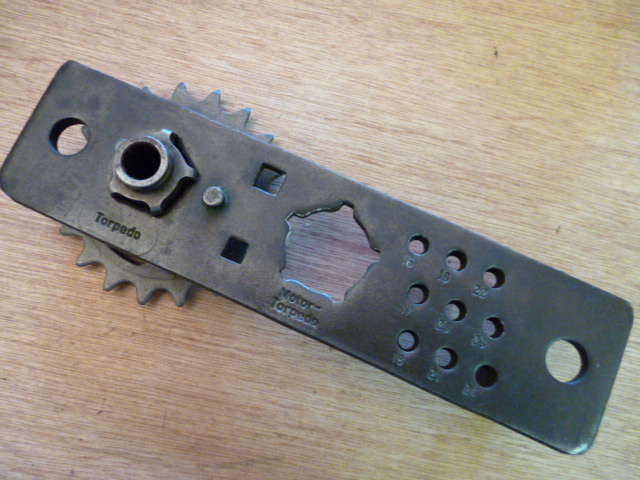

Los maken van een tandwiel kan door de aandrijfkop rollen en kooi te verwijderen en de aandrijfkop in speciaal hulpstuk
te plaatsen dit hulpstuk heeft een uitsparing die de zelfde 5 voudige vorm heeft als de aandrijfkop.
Met een ketting aan een ''stok'' die je om het tandwiel slaat kan je het tandwiel tegen de klok in los maken.
Als je het hulpstuk niet hebt en je zeker bent dat het tandwiel niet meer gebruikt gaat worden dan kun je ook het tandwiel doorslijpen net voorbij de kop (aan twee kanten)zodat de restanten zwak en uitgezet raken door de hitte. Dan lukt het meestal wel om het restant tandwiel te verwijderen.

Met een dergelijk hulpstuk in de bankschroef moet het lukken zonder de aandrijfkop te beschadigen
