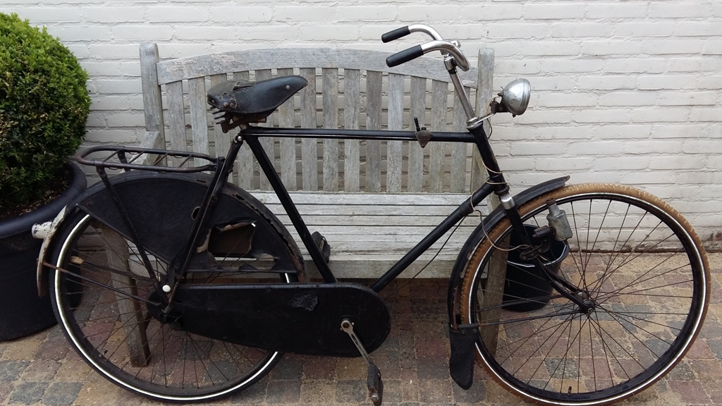

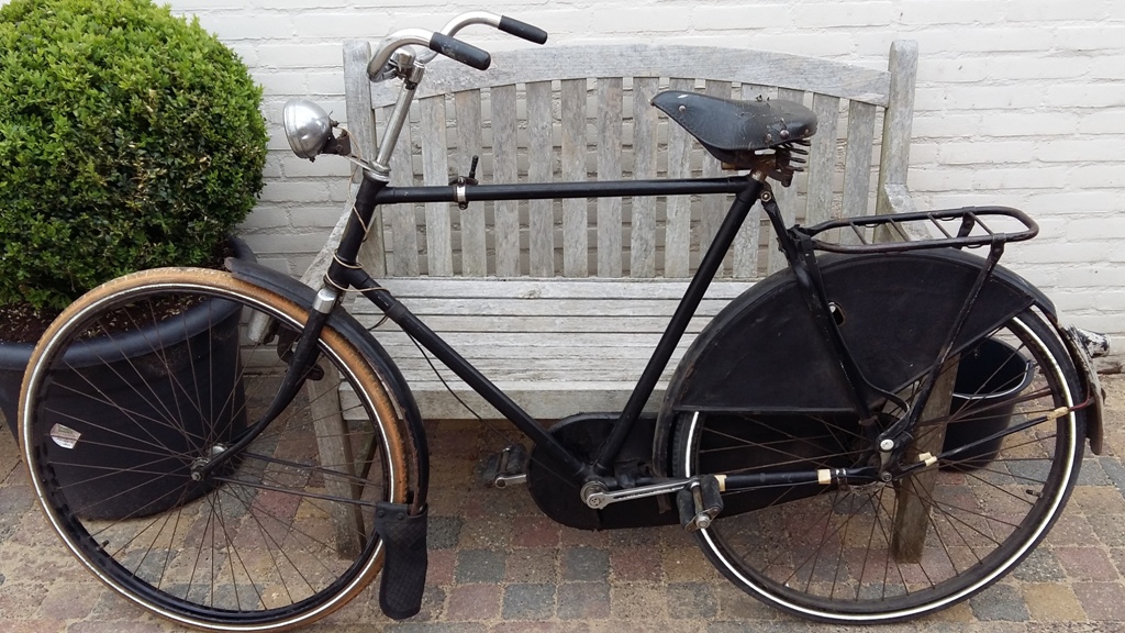

Hallo wil graag mijn laatste aanwinst tonen, het is een Gazelle uit 1939.

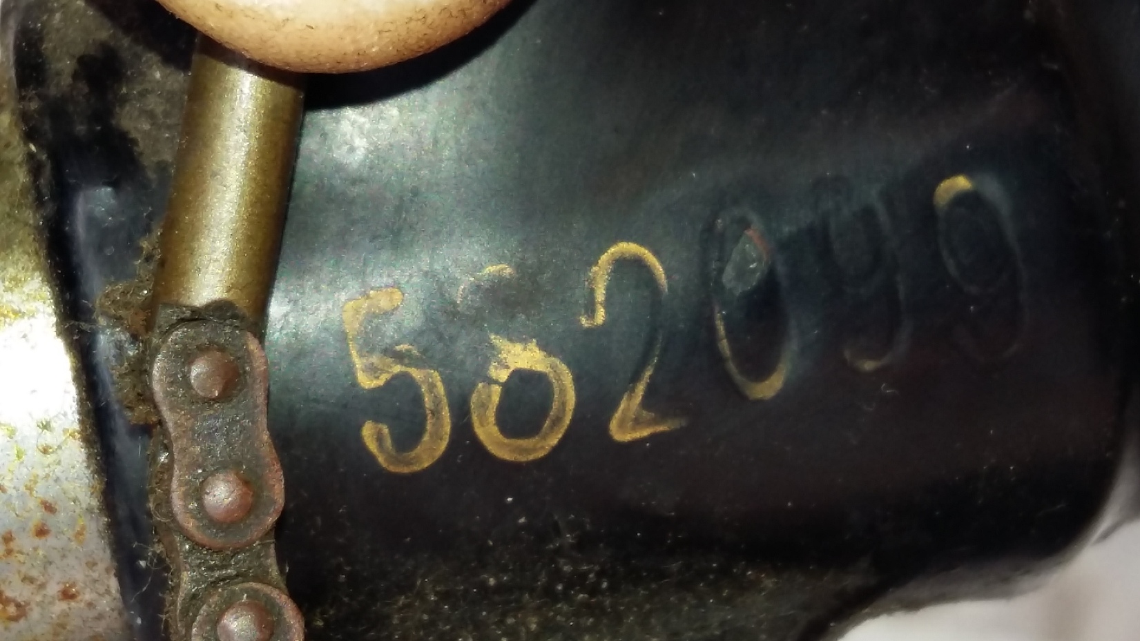

Framenummer: 582099
Hoogte fiets is 60 cm.
28 inch wielen

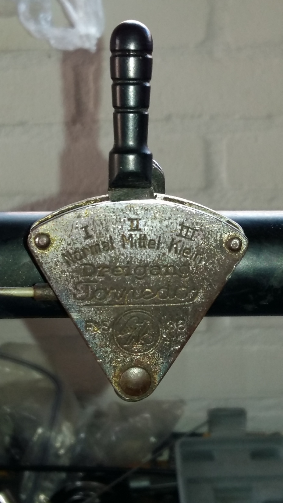

Fichtel & Sachs 3 versnellingsnaaf met terugtraprem en buisversteller uit 1938

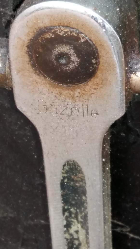

Verchroomd Gazelle stuur.

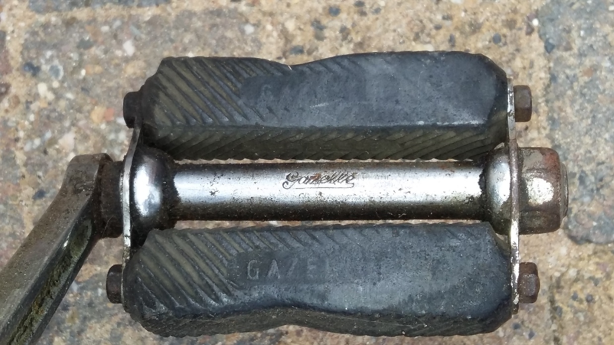

Gazelle cranken + trappers.
Lemet zadel.

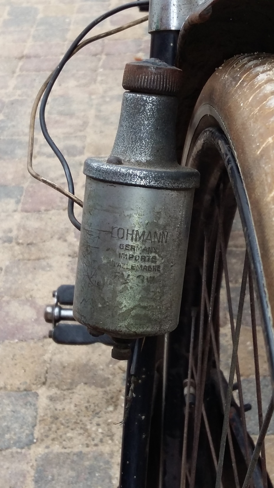

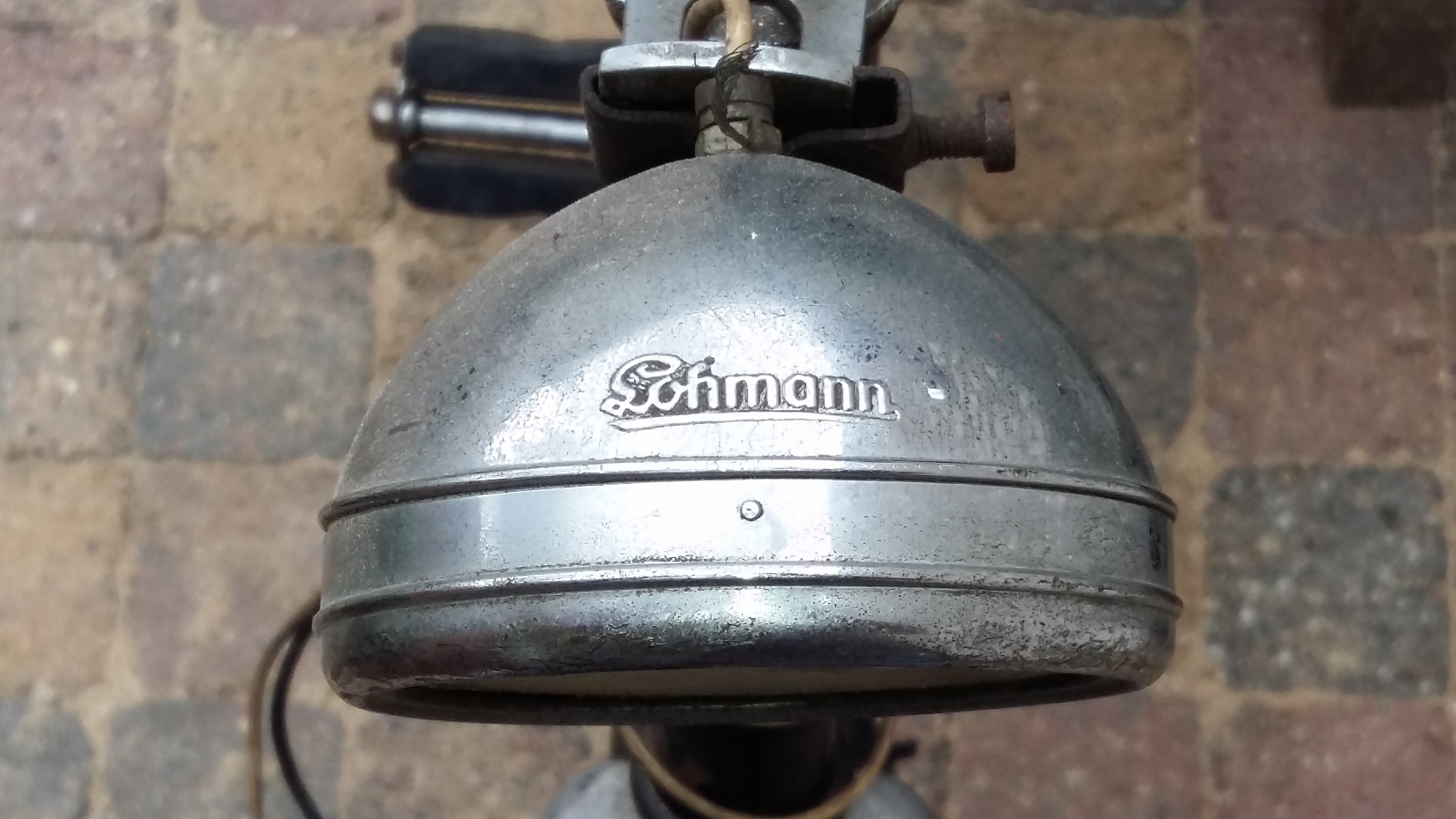

Lohmann dynamo + koplamp.

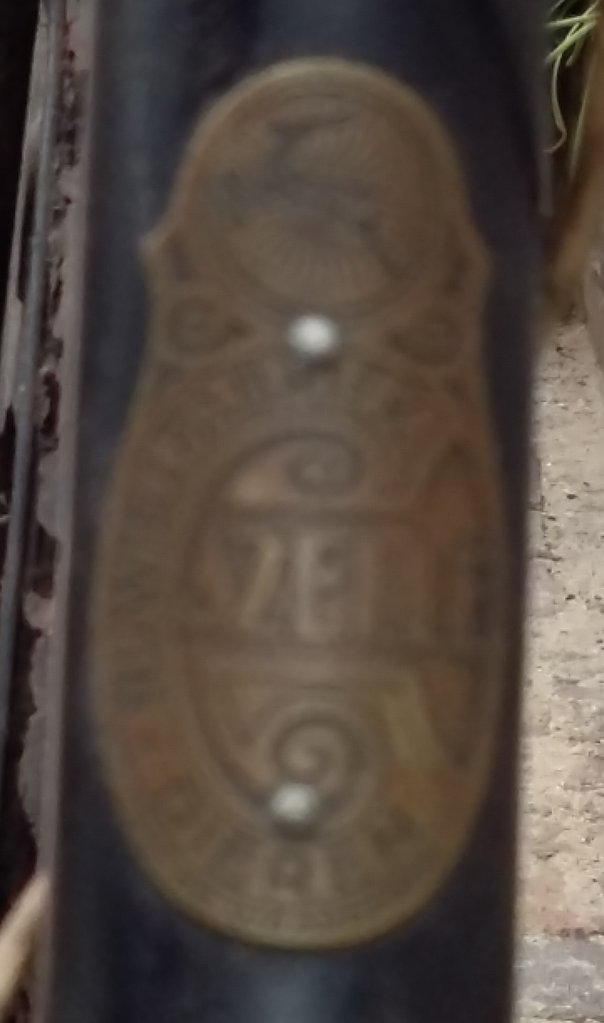

Op balhoofd messing logo uit 1939.
Graag zou ik willen vernemen of de specificaties waar deze fiets mee uitgerust is kloppen met het jaartal 1939.
gazelle 1939 links.jpg (322.08 KiB) 6889 keer bekeken
gazelle 1939 rechts.jpg (302.1 KiB) 6889 keer bekeken
Framenummer Gazelle
Framenummer Gazelle
F&S buisversteller 1938.jpg (401.89 KiB) 6889 keer bekeken
gazelle crank.jpg (177.28 KiB) 6889 keer bekeken
gazelle trapper.jpg (391.87 KiB) 6889 keer bekeken
messing logo 1939.jpg (460.74 KiB) 6889 keer bekeken
lohmann koplamp.jpg (428.29 KiB) 6889 keer bekeken
lohmann dynamo.jpg (498.59 KiB) 6889 keer bekeken

Mooie fiets, niets aan doen behalve poetsen. Ik vermoed dat de framehoogte 61 cm moet zijn :D

Ziet er zeer, zeer origineel uit,
maar of die Torpedo naaf er oorspronkelijk op geleverd is? Ik vermoed van wel. Staat hij in de opties van de catalogus van dat jaar? Ik denk dat je die in de documentatiebank kunt inzien.

Zojuist in de documentatiebank gekeken bij Gazelle bouwjaar 1939.
Blijkt dat je tegen een meerprijs van 14 gulden de fiets kon laten voorzien van een F&S 3 versnellingsnaaf.
Dit was dus in de tijd een optie. Net zoals het opgesoldeerde achterlicht.
In mijn fiets zit dus een F&S naaf model 29.

leuk man. Dat zijn wel fraaie naven, met 2 oliepotjes. Als het goed is staat het bouwjaar ook op de naaf. ook 1938?

Kan dit niet zien zit onder de verf.
Ik moet de naaf toch nazien, zit speling op tandwiel, kan ik gelijk ff kijken.

mooie fiets zeg! je mist alleen je stroom buisje onder je schuine buis.
