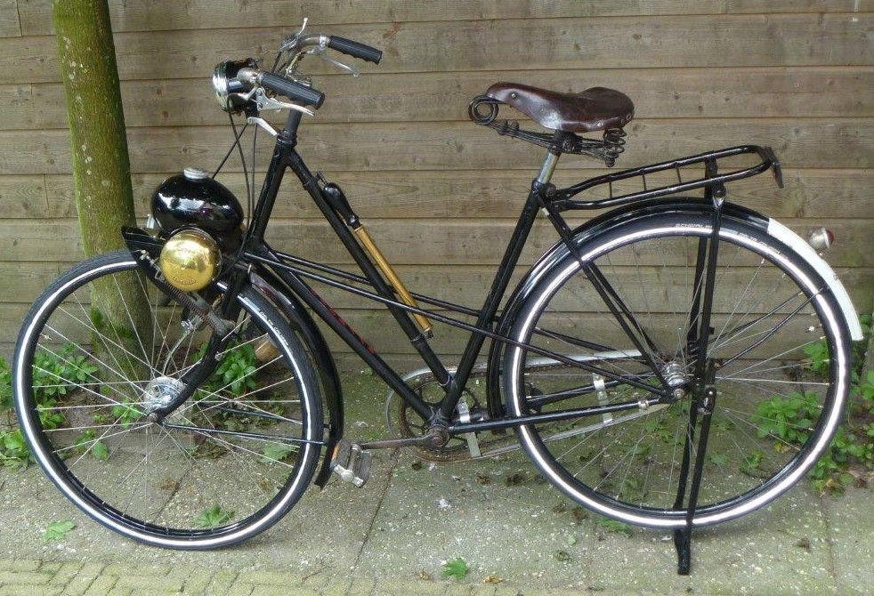

In een andere thread (http://oudefiets.nl/forum/viewtopic.php?f=41&t=288) ging het al even over fietsen die op het Locomotief-kruisframe lijken. Hier is er nog een, met een Berini hulpmotor van 1953 of 1954 erop en wielmaat 28 x 1 5/8 (622 mm):

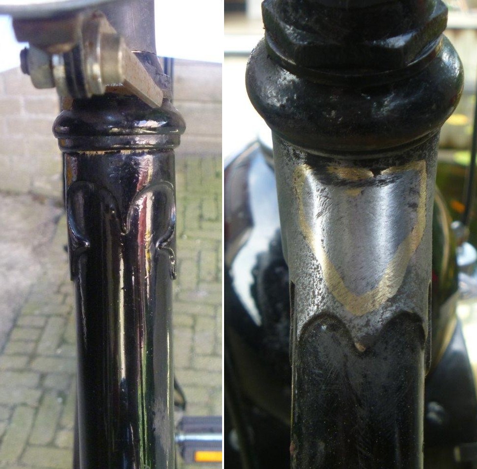

Op de achterkant van de bovenste balhoofdlug is nog een vreemde lijn van messingsoldeer te zien:

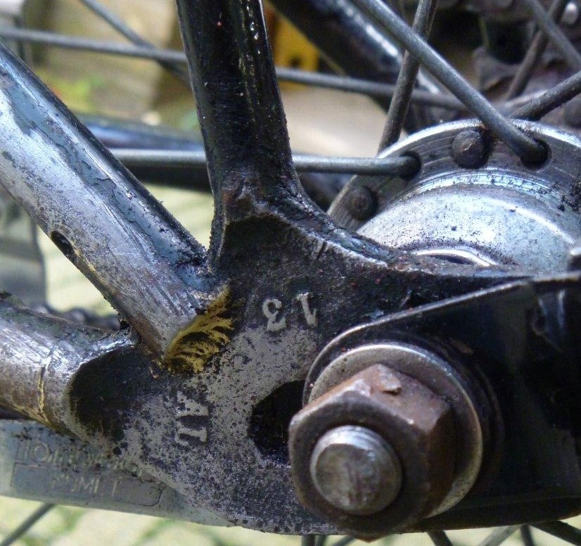

De achterpad is van gesmeed staal, met "13 AL" erop, en links is te zien dat er een voorgevormde flens is waar de liggende achtervork mooi op aansluit terwijl het uiteinde van de dubbele buis door de fabrikant van de achterpad niet voorzien was, die is er gewoon "op" gesoldeerd:

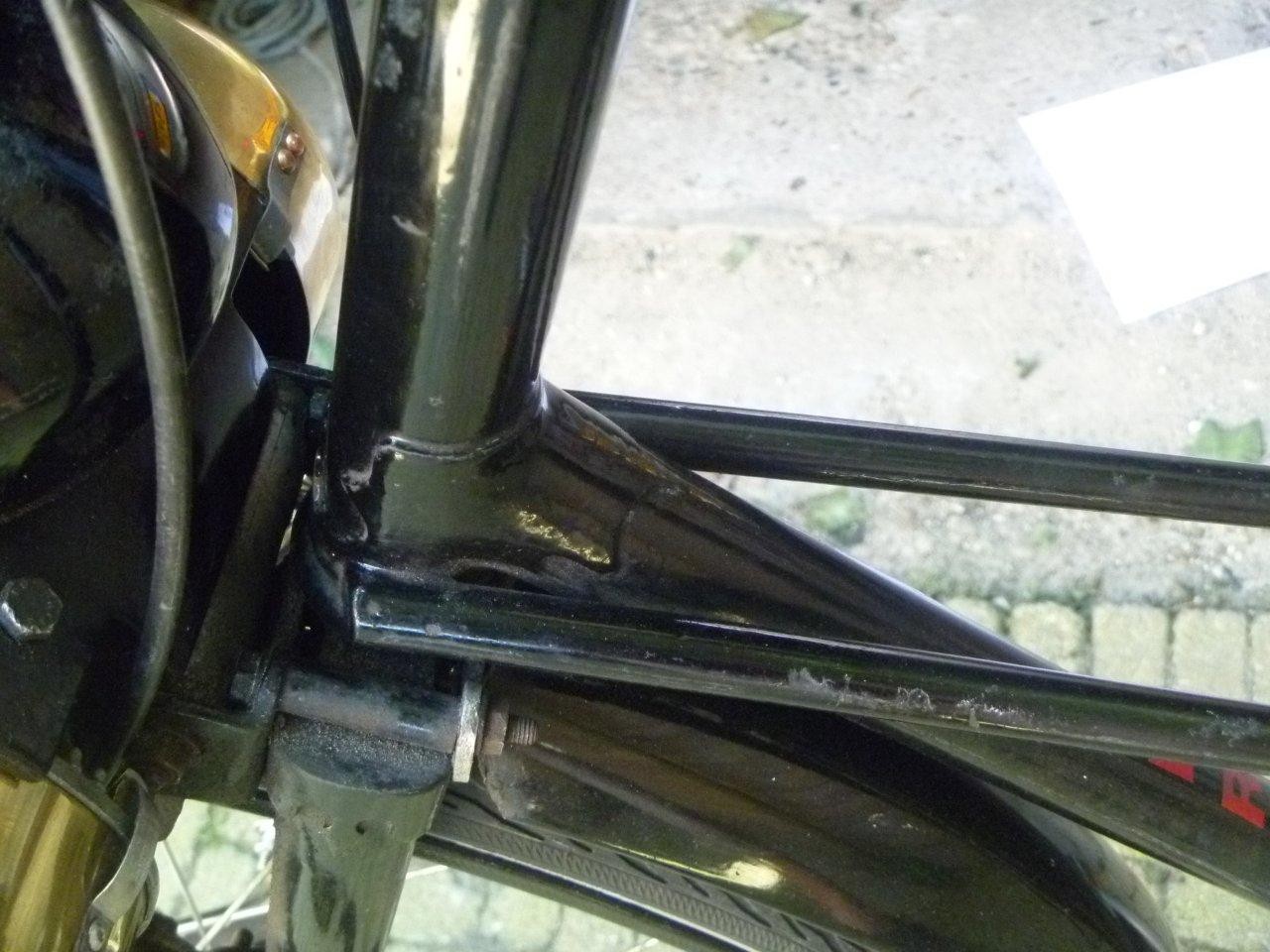

Ook aan de voorkant was op de ondere balhoofdlug geen rekening gehouden met de dubbele buizen (anders dan de mooie lug bij het Locomotief-kruisframe); de dubbele buizen liggen er gewoon "lomp" tegenaan:

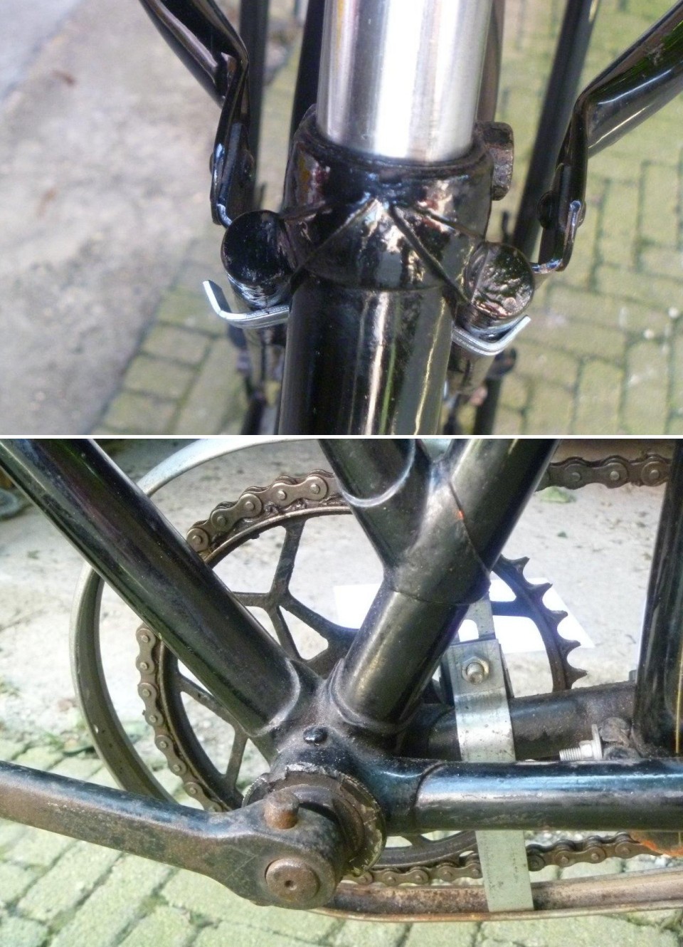

De aansluiting van de staande achtervork op de zadellug is wel mooi en zeldzaam te noemen, en de lugs zien er algemeen best elegant uit:
De vraag is nu natuurlijk: welk merk en welk bouwjaar? Ik denk zelf dat de fiets van tussen 1945 en 1955 is en dat het om een buitenlands frame gaat, met België als meest waarschijnlijke land van afkomst. De onderdelen die er verder op zitten (wielnaven etc.) zijn allemaal later toegevoegd en ook het merk dat er nu op staat (Germaan) is aan de fantasie van de "restaurateur" ontsproten. Wat denken jullie?

Heel bijzonder weer, net als die deelfiets van gisteren. Er werd toch wat afgeknutseld!
Die messingsoldeerplek aan de bovenste balhoofdlug kan ik niet zo plaatsen, anders zou ik denken dat het gewoon een damesframe is met 2 extra stangen om wat stevigheid te geven voor de hulpmotor. Waarschijnlijk terecht, en best netjes aangebracht. :D

Zou de messing soldeerplek niet kunnen samenhangen met de plek waar een merkplaatje van de fabrikant heeft gezeten?

En over die soldeerplek, nee, dat hangt niet samen met een balhoofdplaatje, daarvoor is de locatie verkeerd en die werden ook niet gesoldeerd.

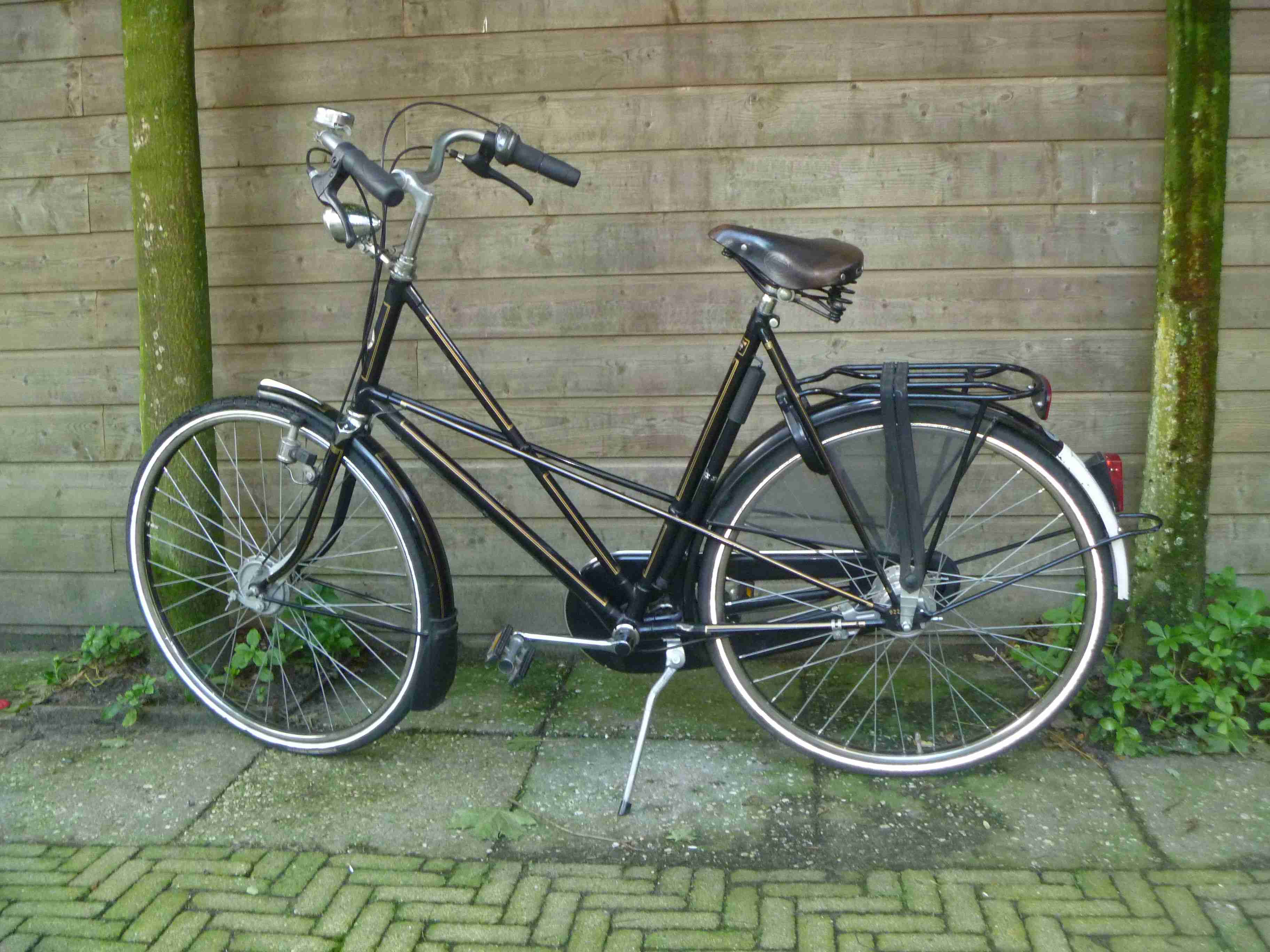

Ook Henk Kluver kon helaas niets over herkomst van mijn frame zeggen. Wel liet hij mij een originele Locomotief kruisframe-fiets (model super de luxe) uit 1949 zien. Deze fiets is (in 2001) door hemzelf gerestaureerd. Desgevraagd bleek de fiets te koop. Hoewel ik niet van plan was een fiets te kopen heb ik de verleiding in dit geval toch niet kunnen weerstaan. Nu heb ik in ieder geval een "echte Locomotief". Zie foto (deel achterwiel ongewild niet te zien).

Leuke spot fietser! Hopelijk kunnen we een keer de originele maker van zo'n frame vinden - ik ben benieuwd waarom ze zo'n fiets probeerden te maken en wat de oorspronkelijke basis was.
En gefeliciteerd Goudzeelt met je aanwinst. Het blijft een erg mooi ontwerp, die Super de Luxe.
