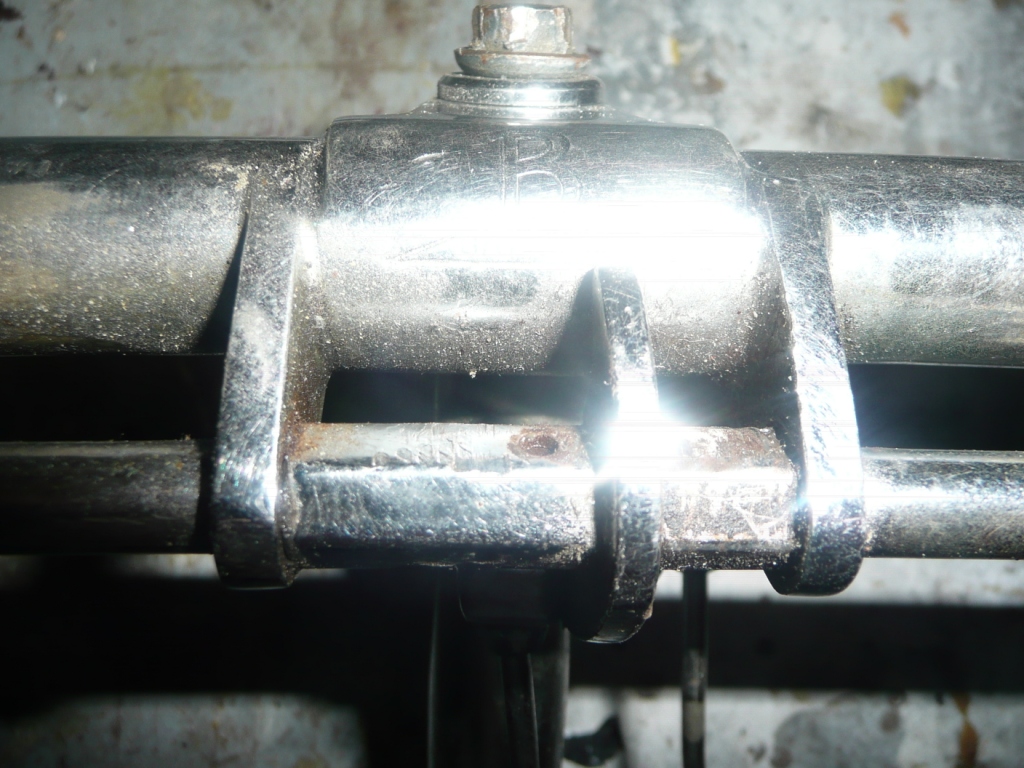

Ik ben nieuw hier. Ik heb me al een tijd geleden geregistreerd, maar nooit tijd gehad.Ik heb van mijn oma haar Batavus uit 1952 gekregen.
Achterwiel,bagagedrager, voorvork en voorspatbord zijn niet origineel.
Ik heb de fiets rijdbaar gemaakt. Nu is echter de veer van de remstuurstang gebroken. Ik heb er nu een gazelle stuur op gezet. Maar ik wil hem zo origineel mogelijk houden.
Wie weet hoe ik de stang kan demonteren? Ik heb een zelfde veer van de Gazelle. zie detailfoto van het midden waar de stang hoed e foto gemonteerd is.

Re: Batatvus stuur remstangen demonteren
Heb je nog een paar foto's, ik kan het niet helemaal goed zien!

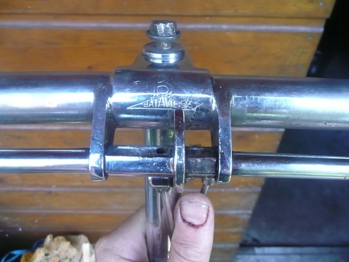

Met steeksleutel heb ik geprobeerd, ik hoopte dat er links en rechts schroefdraad op zou zitten.
Hierbij wat meer foto's. Ik zal morgen overdag foto's maken.

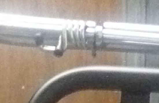

Ik zit er aan te denken om een veer aan de zijkant er op te schuiven.
1 kant komt dan tegen stuur aan en andere kant zet ik op stuurstang vast met een klem.
Nu nog zo'n klem zoeken liefst ronde bus chroomkleurig met aan 1 kant klemboutje er in en aan andere kant stangetje.
Het stuur is in elkaar gezet door te solderen met zilversoldeer hoorde ik vandaag.
Ik zet er wat foto's bij:
1 Hoe het zit bij een stuur van gazelle met originele veer.
2 Mijn Batavus zonder de originele veer in het midden.

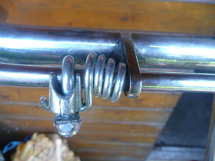

3 Mijn reparatie die nog wat te lomp is vind ik.
OPGELOST !
