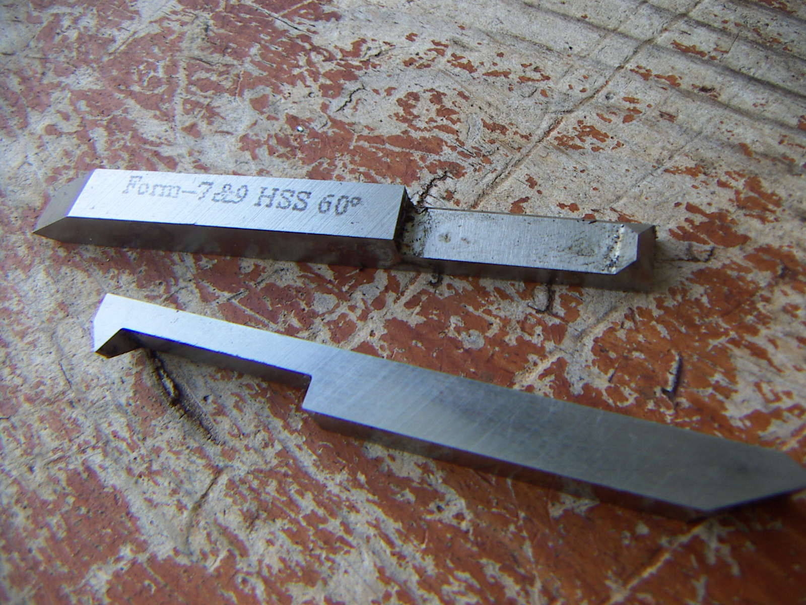

De pedaaldop is helemaal draaiwerk.
Ik heb destijds mijn draaibank gekocht op het grote aantal support snelheden die in te stellen waren.
De spoed van de dop draad is 28 tpi en dat is dus gewoon in te stellen.
De beiteltjes kocht ik bij HBM in Waddinxveen.
draadsnij beitels
draadsnij beitels
Heel handige dingen. Twee verschillende tophoeken 55 en 60 graden. Maar het blijft een beetje uitproberen. Met name de diameters van binnendraad en buitendraad. De eerste keer liep de draad veel te strak en kreeg ik de dop in spe er niet goed op .Nog twee keer opnieuw afdraaien (groter maken)voor dat het goed paste.
