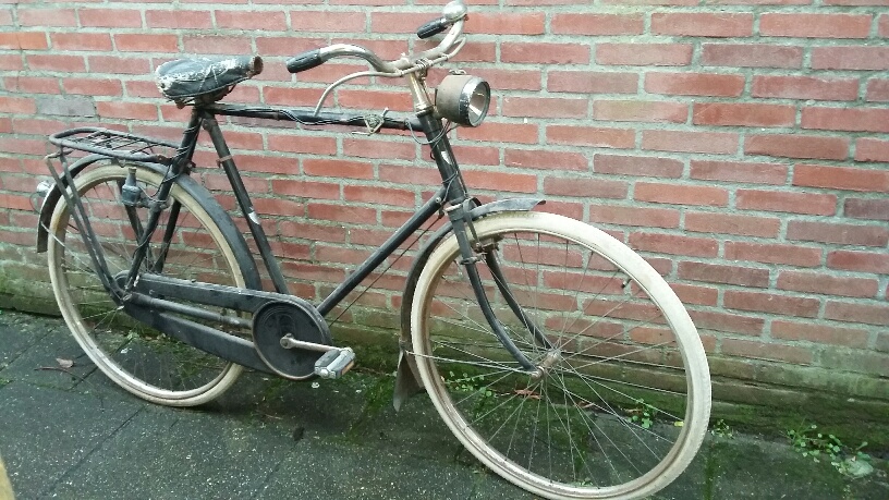

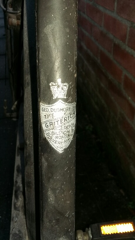

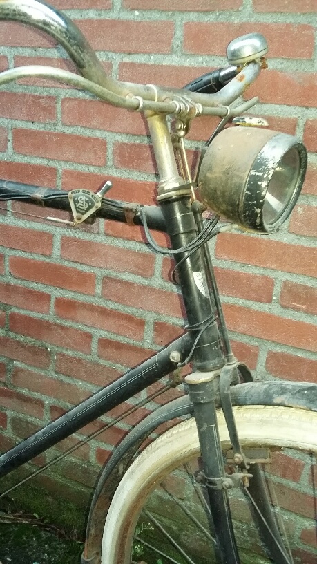

Ik heb een Engelse fiets, een Criterion, uit Wolverhampton. Ik weet ook wie de maker is; Geo(rge)Dugmore, die een rijwielhandel had aan de Bilston road. Ik heb al wat achtergrondinformatie en foto's op het net kunnen vinden maar ik zoek nog een exact bouwjaar. Het framenummer is c 09798. De fiets heeft een bakbeest van een Lucas lamp met dynamo, en gezien het wepewe achterlichtje en het witte spatbord vermoed ik dat de fiets in Nederland heeft gereden. Rond 1980 zijn er nog nieuwe trappers en banden opgekomen. Wie weet er meer van?

Dat is altijd het eerste waar ik naar kijk, er staat in deze naaf alleen Sturmey Archer AW patent. Helaas geen code te ontdekken. Zou ik misschien de naaf even iets verder moeten demonteren?
