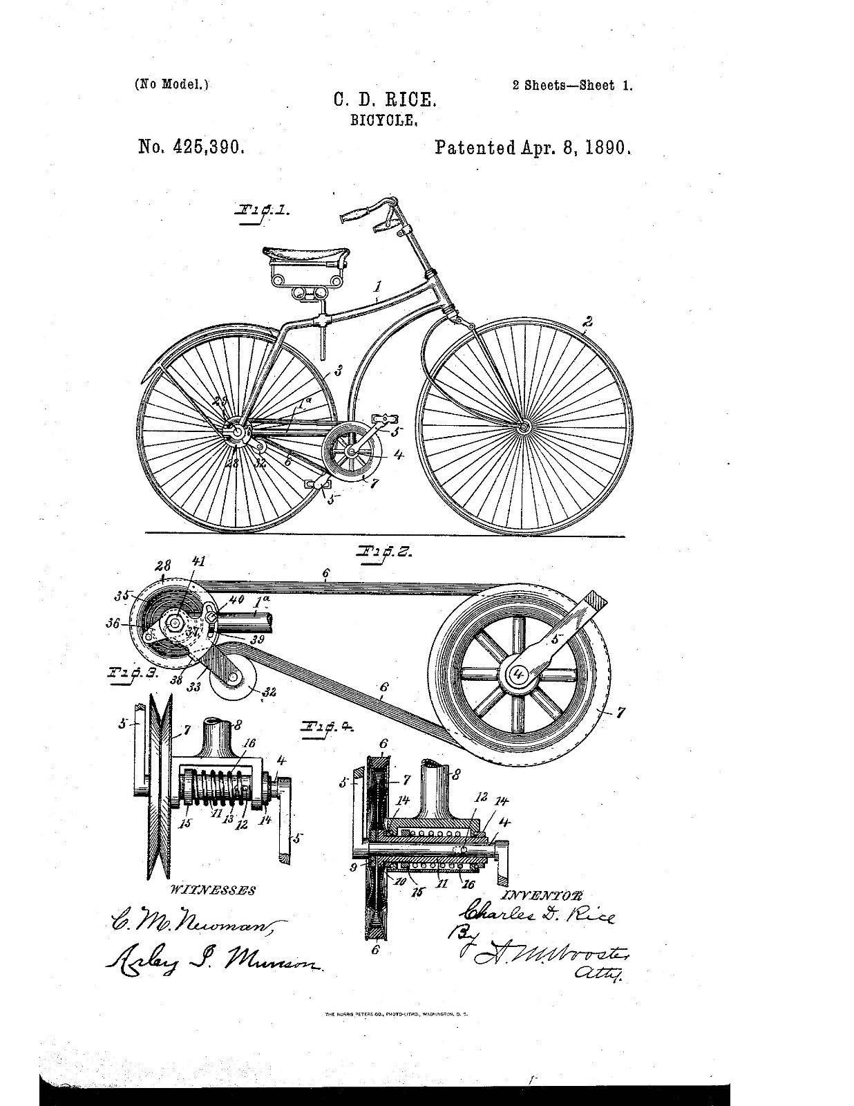

Ik denk dat het gewoon een snaar aangedreven fiets is.
Daar de trapas niet verstelbaar is en zo te zien ook het achterwiel niet verstelbaar zal iets de snaar op spanning moeten houden.
Dus een spanner bij de poellie achter want die is het kleinst in diameter dus daar slipt hij het eerst door.
Maar dat is alleen maar mijn idee . ik bedenk dat zelf.

Ik ben nog eens gaan kijken of ik beter bewijs kan vinden voor het idee dat het hier om een versnellingssysteem gaat.
Er zal echt wel een lijst zijn met patenten waar deze in te vinden is maar mij lukt dat niet.
zo`n tekening is slechts een stukje van het patent en er hoort ook altijd een verhaal met uitleg bij.
In dit geval dus nog een 2e blad.
Al zoekende kwam ik wel op beter te vergroten tekening.
Daar is veel beter te zien hoe die trapas is opgebouwd.
Op zich al een aanwijzing trouwens dat men de trapas speciaal getekend heeft en met allerlei nummertjes er bij. In het ontbrekende verhaal vormen de nummertjes een kralensnoer van verklarende zinnen.
Fiets met v snaar
Fiets met v snaar
Ik zou aan de hand van de nummertjes ongezien de tekst van het patent kunnen na vertellen maar dat ga ik niet doen.
Wel een klein voorbeeld; sleuf (no 13) laat aan de pen (no 12) ruimte bij het naar links bewegen van de trapas ( no 4)
in trapasbus (no 11).
De gehele constructie is duidelijk wat mij betreft maar de sleuf (no 13) vormt wel het duidelijkste bewijs dat daar iets heen en weer beweegt. aan het uiteinde van dat bewegende deel zit via kraag no 9 de buitenste helft van de poelie (no 7) bevestigd.
Berichten: 4189
Re: snaar aandrijving
dus als je veel kracht zet, en de fiets dus wil terugschakelen, schuiven de beide cranks met de rechts poeliehelft iets naar rechts? Tegen de veerdruk in. Lijkt me logisch!
Gaaf. Wie offert een safety op om dit eens na te bouwen?
