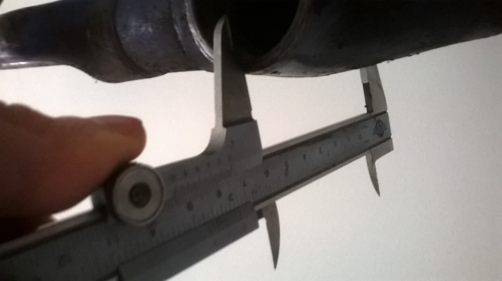

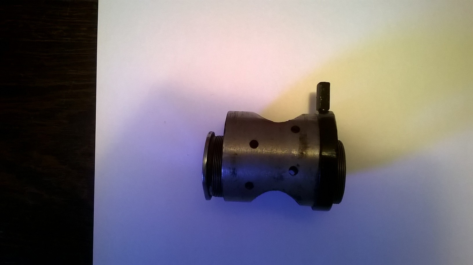

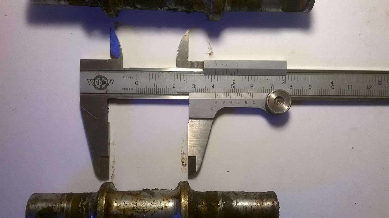

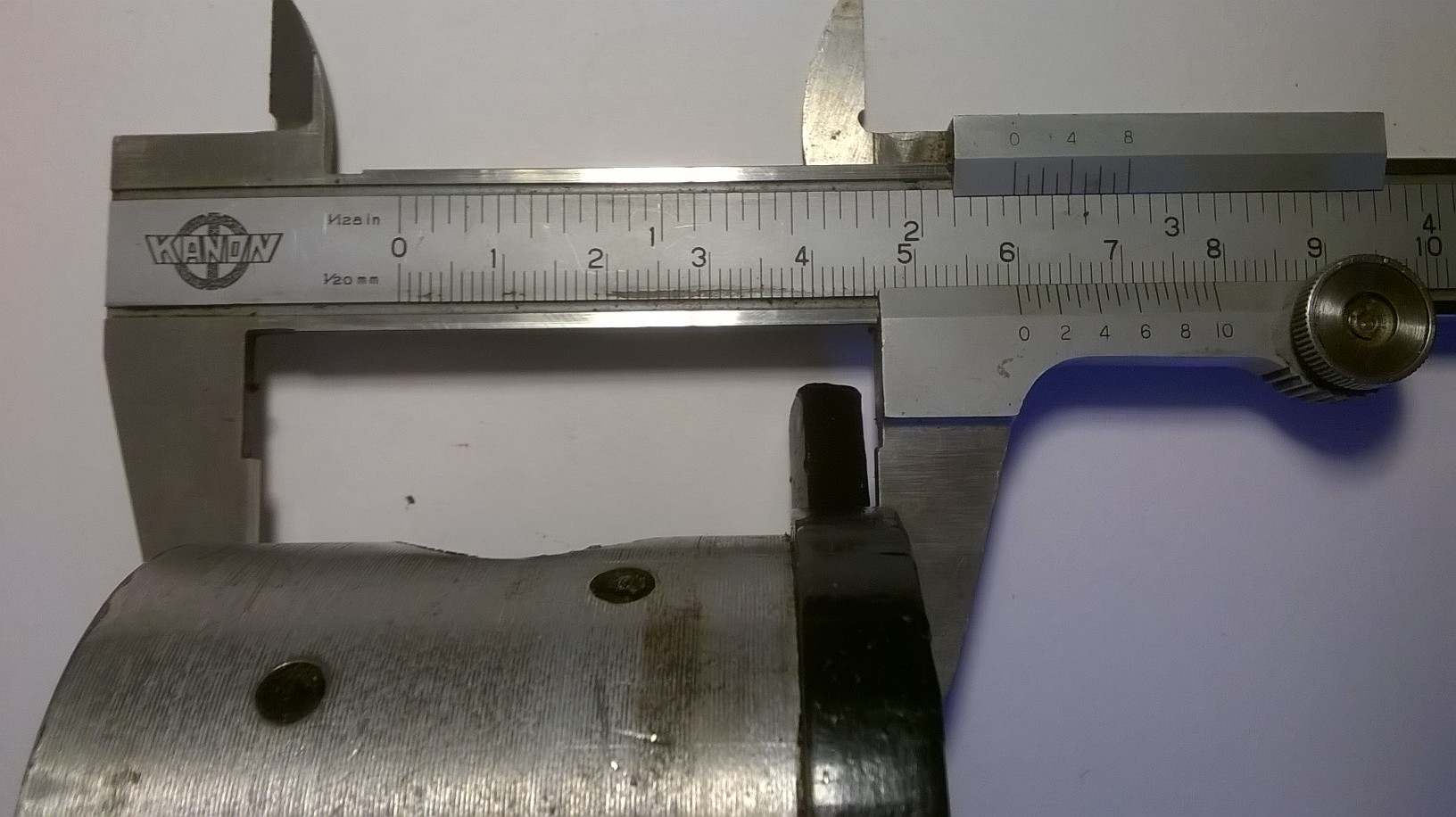

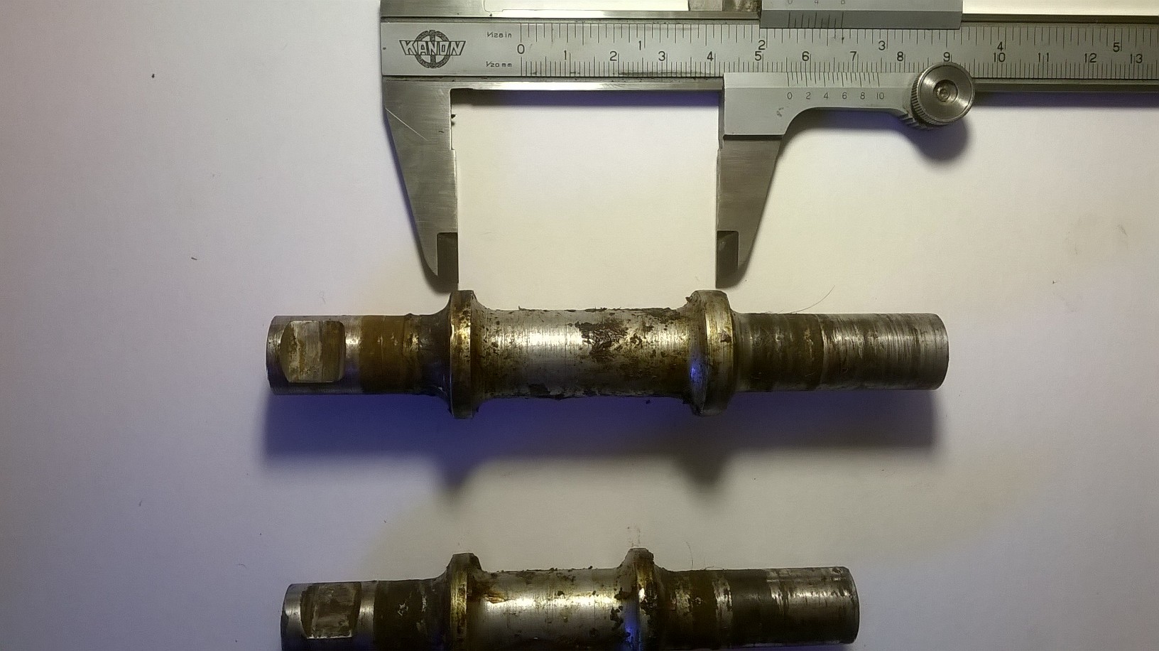

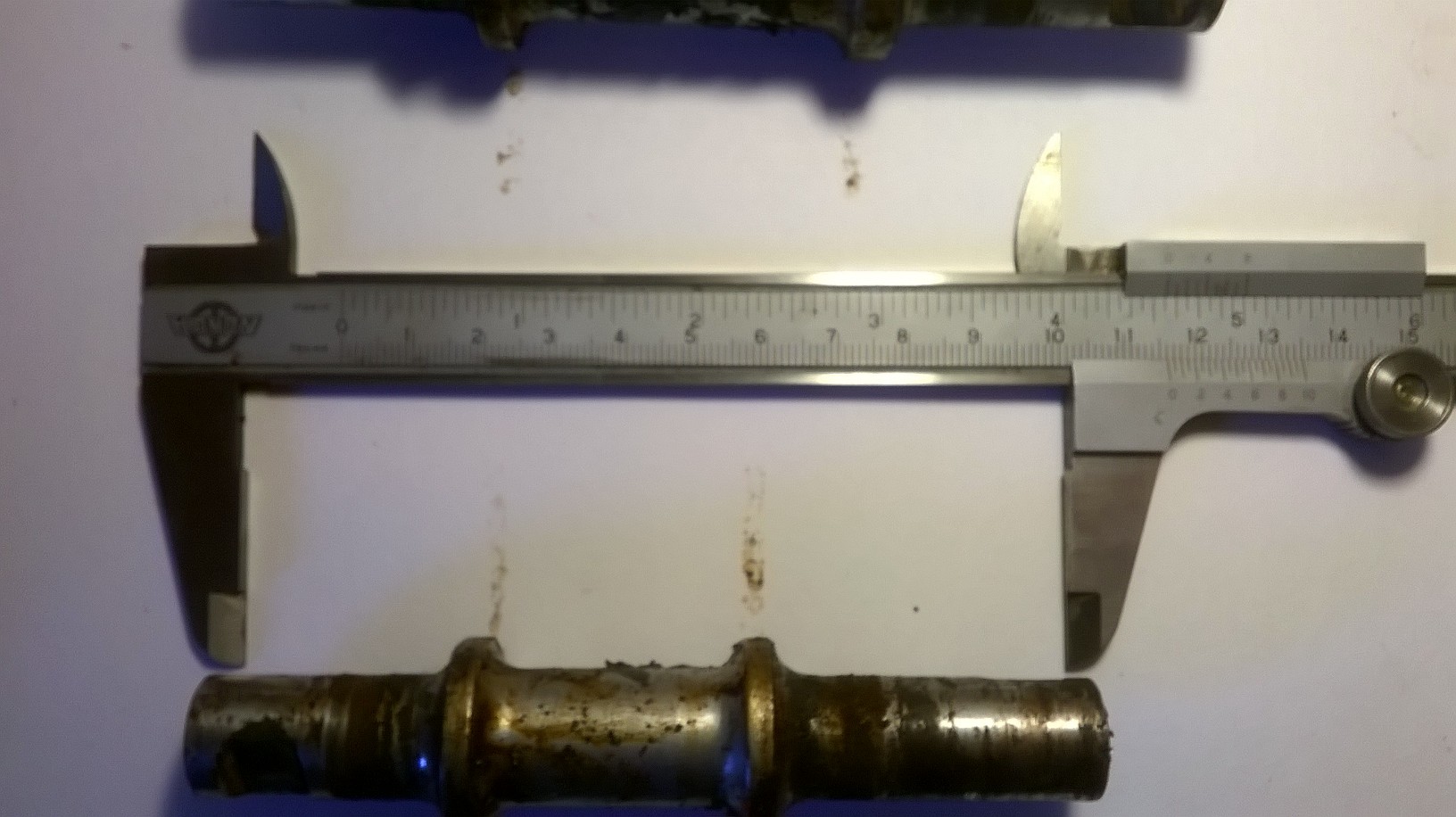

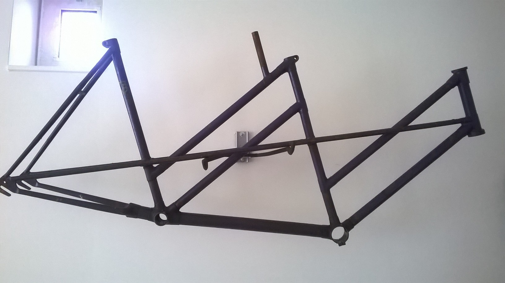

Beste allen,
Ik ben en oude tandem aan het opknappen. De trapassen zijn aan vervanging toe, maar ik kom er achter dat de maten niet erg gangbaar zijn. Mij is onbekend wat voor type tandem het is; een merk kan ik nergens meer terugvinden.

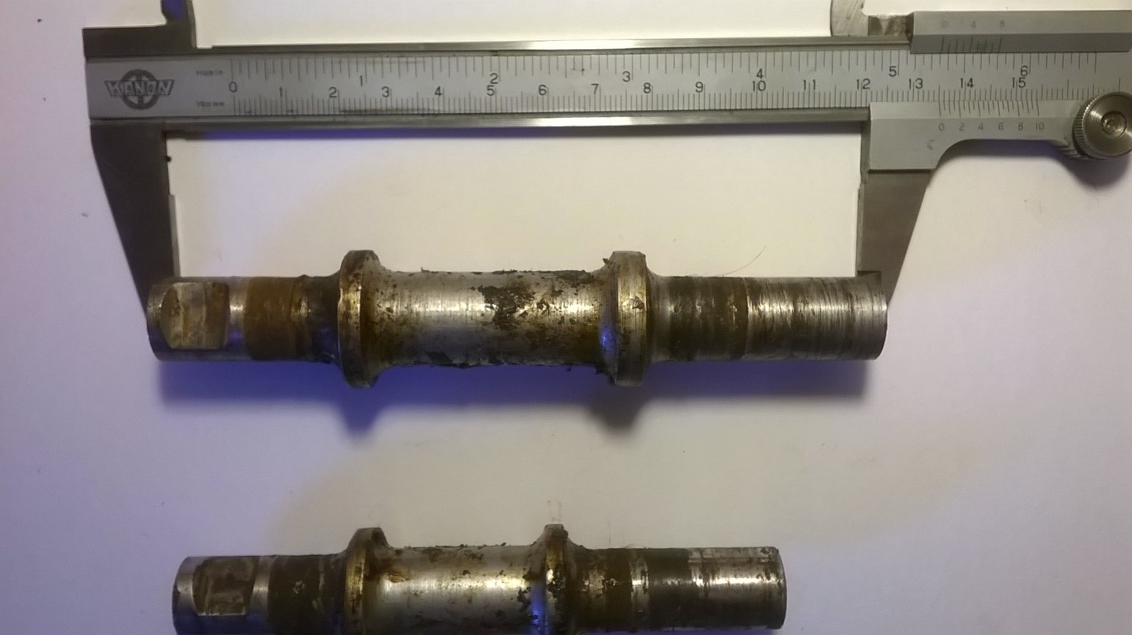

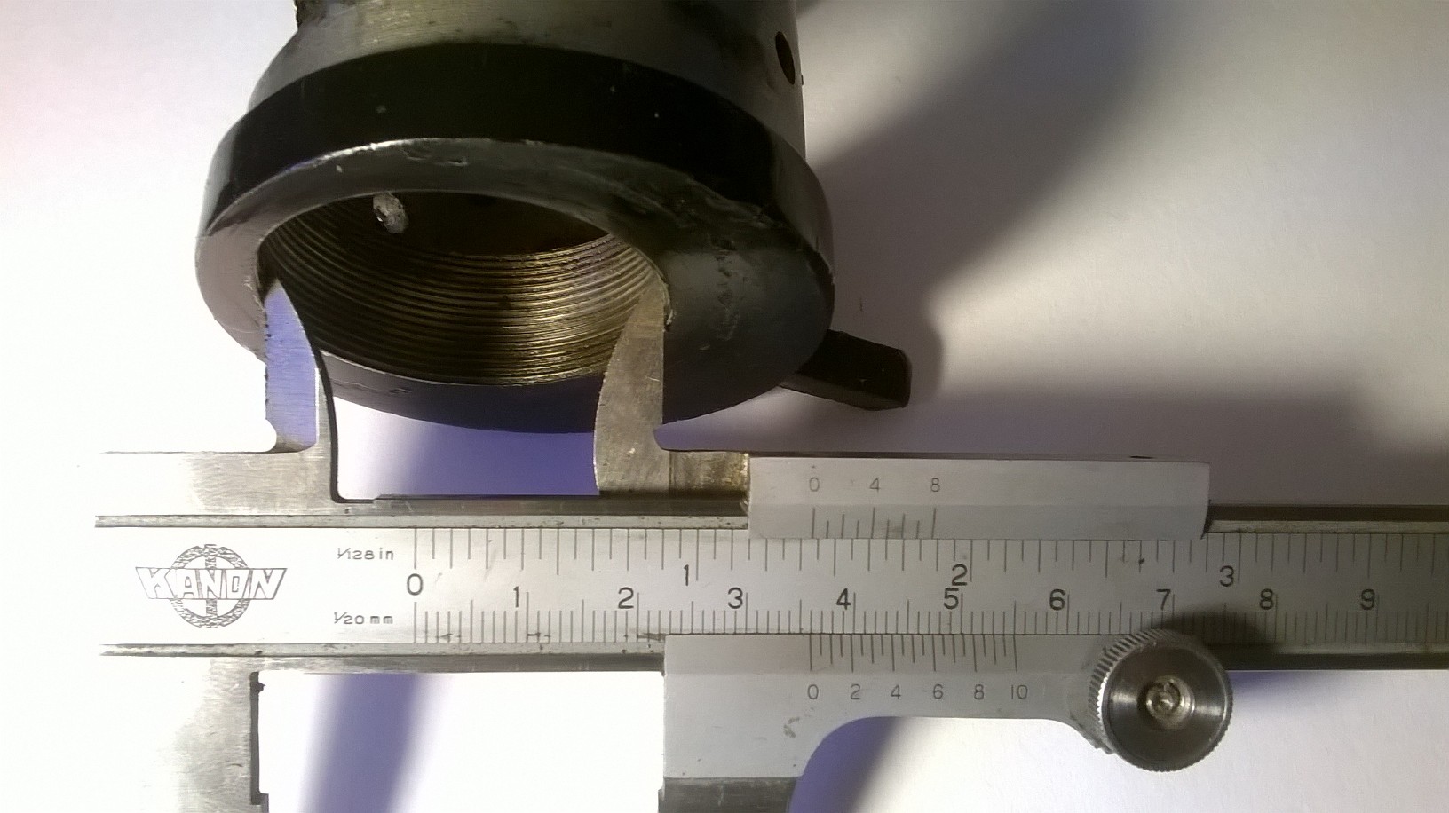

De diameter van de (cups?) is 36 mm en de montagebreedte is 60 mm.
Aan de ene kant is de draad rechtsdraaiend, aan de andere kant linksdraaiend.
-> BSA valt er doorheen en ITA heeft een andere spoed en draairichting.
De montagebreedte voor de achter-trapas is +/- 74 mm.
Ik heb wat foto's gemaakt ter verduidelijking.
Hebben jullie enig idee welke 'standaard' dit betreft en kunnen jullie mij vertellen of er nog aan vervangende onderdelen kan komen. Ik zou er graag een gesloten bottom bracket inzetten met vierkante as, zodat ik niet meer met spie-tes hoef te klooien. Of trap ik nu op iemands ziel? :)

breedte achterste trapas
inbouwbreedte voorste as
diameter voorste cups

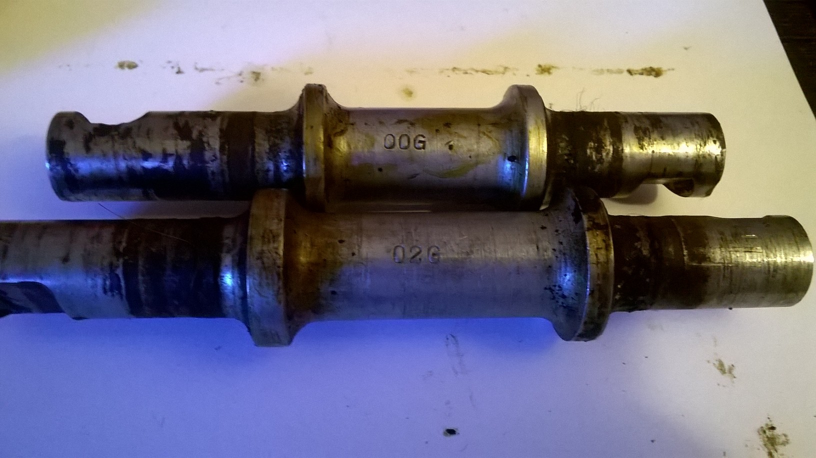

Vraagje, staat er op de As geen nummer of letteraanduiding?. Ik heb een kist vol met Assen en ga zeker voor je kijken!.

Waarschijnlijk is het de Engelse tamdemdraad 1,45" x 26 tpi.

Er staan inderdaad code's op de assen!
- 00G op de voorste korte as en
- 02G op de achterste langere trapas.
(zie bijlage)
