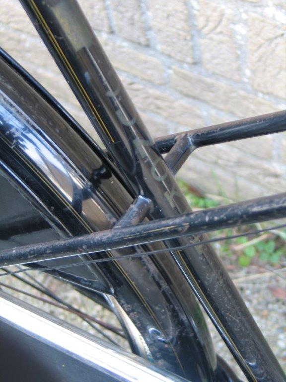

Kenmerken? Die van mij van 1957 heeft een aparte constructie voor de draad van het achterlicht. Die van jou lijkt dat ook te hebben.
Juncker 1957 017.jpg (164.72 KiB) 7147 keer bekeken
Juncker 1957 006.jpg (68.13 KiB) 7147 keer bekeken

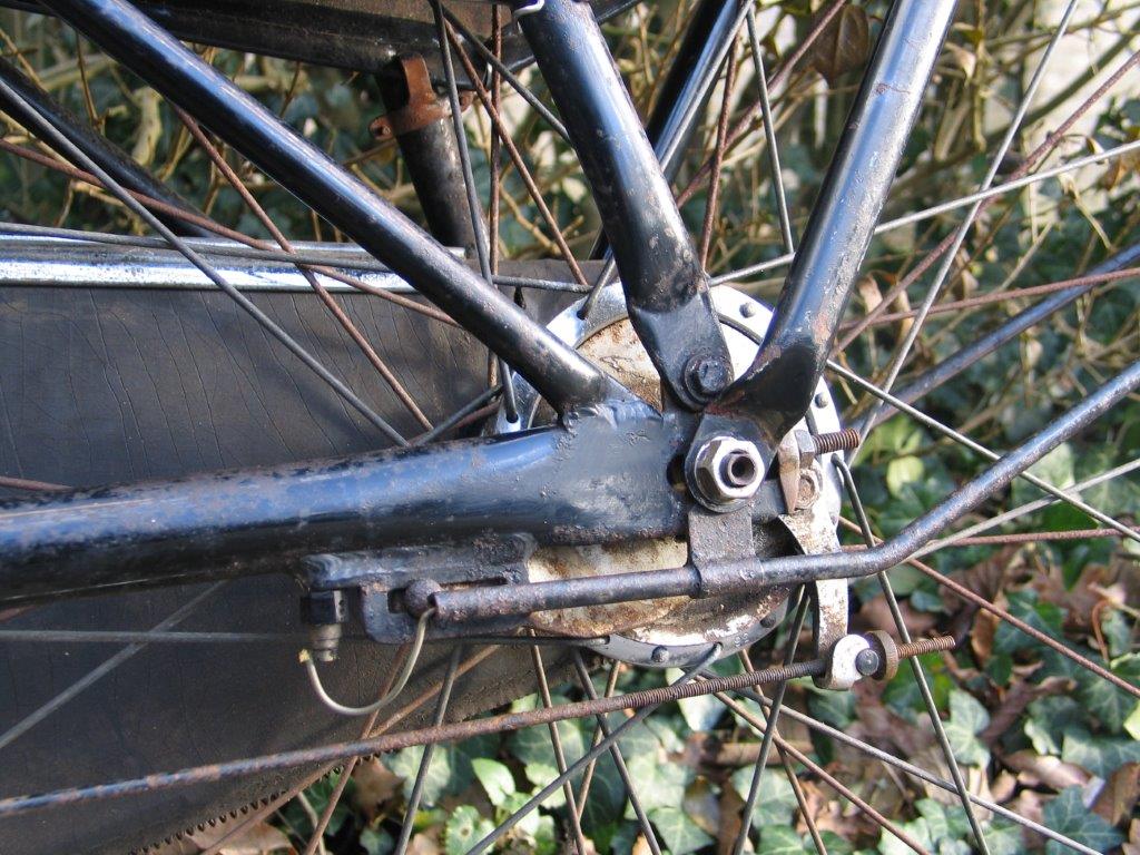

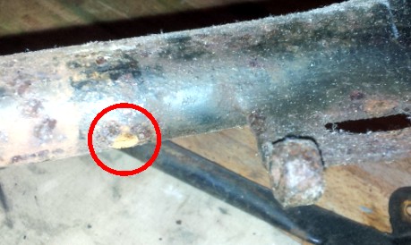

Die heeft mijn frame niet. Er is wel een constructie voor de draad achter de trapas, maar achteren is er aleen maar een gaatje in de buis:

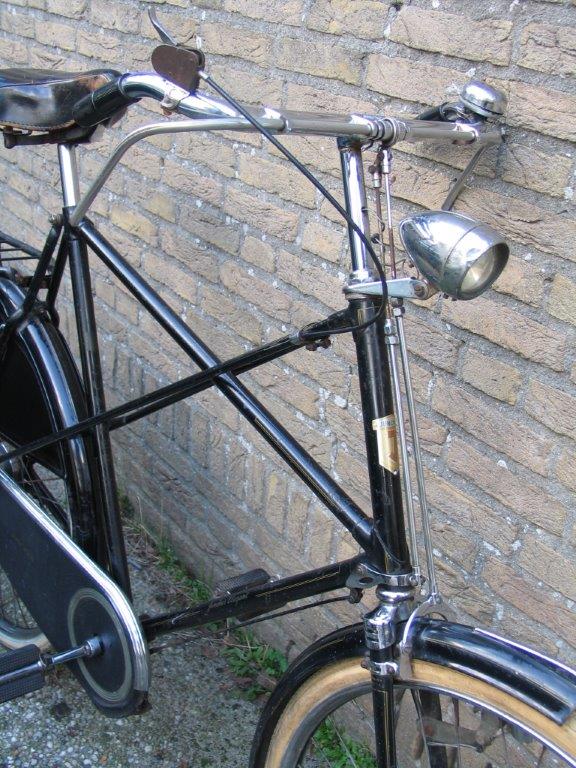

zoe ziet het er bij mij uit. Hetzelfde?
Die nummerinformatie haal ik uit een boekje.
De echte kenner is Fietser, hoewel Colin er ook veel van afweet volgens mij.
Dus hopelijk komt er meer reactie.
Juncker 1957 003.jpg (115.37 KiB) 7139 keer bekeken
