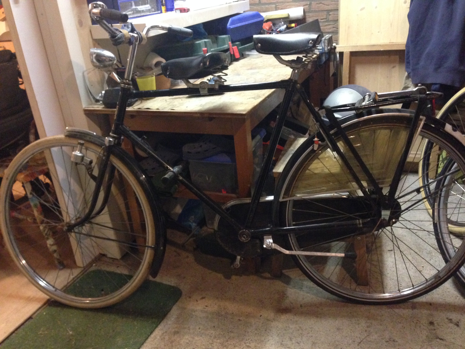

Beste forumleden,
Om lekker te toeren met mijn zoon van vijf heb ik in de kringloopwinkel een EMPO gekocht (leuk detail: de kringloopwinkel zit in de oude EMPO fabriek in Vorden) Het is een degelijke fiets waar ik een extra zadel opgezet heb en voetsteuntjes die ik een tijdje geleden via dit Forum gekregen heb van Rene van Gammeren.
Helaas verloor ik afgelopen week tijdens een ritje een trapper. Mijn trapas bleek volledig afgebroken.
Dit wordt dus een gevalletje volledig nieuwe trapas? Hoe zou ik aan zo'n trapas kunnen komen? En is de oude makkelijk te demonteren? En een "nieuwe" goed te monteren?

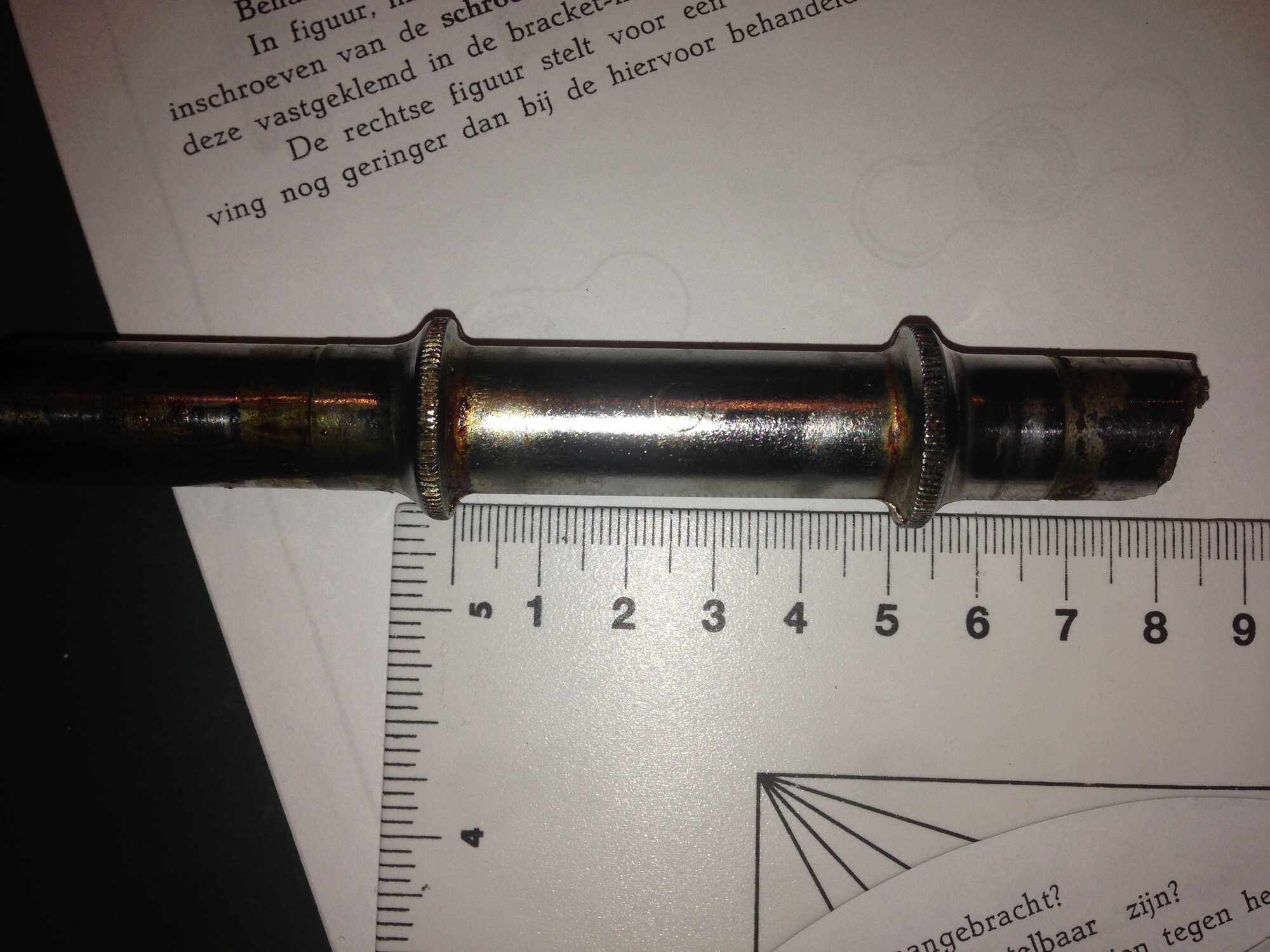

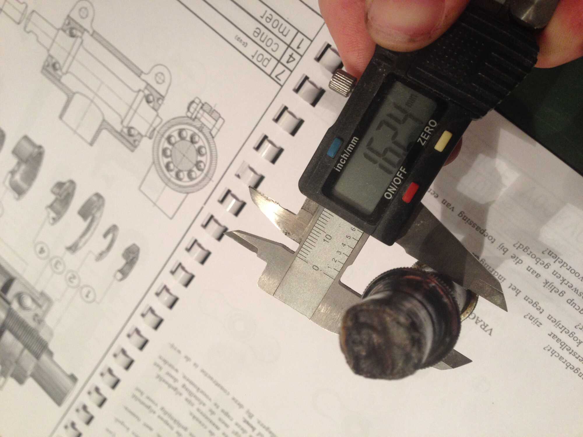

Ik heb hem uit elkaar gehaald. Zie foto. Is dit de afstand waar het om gaat? 5,2 cm?
En de asdikte? Meet ik die zo goed? 16,2 mm.

Nog even wat je moet meten:
- Asdikte
- Totale aslengte
- Afstand linkercone tot uiteinde
- Afstand rechtercone tot uiteinde (dit is de belangrijkste en bepalend voor je kettinglijn
Succes!

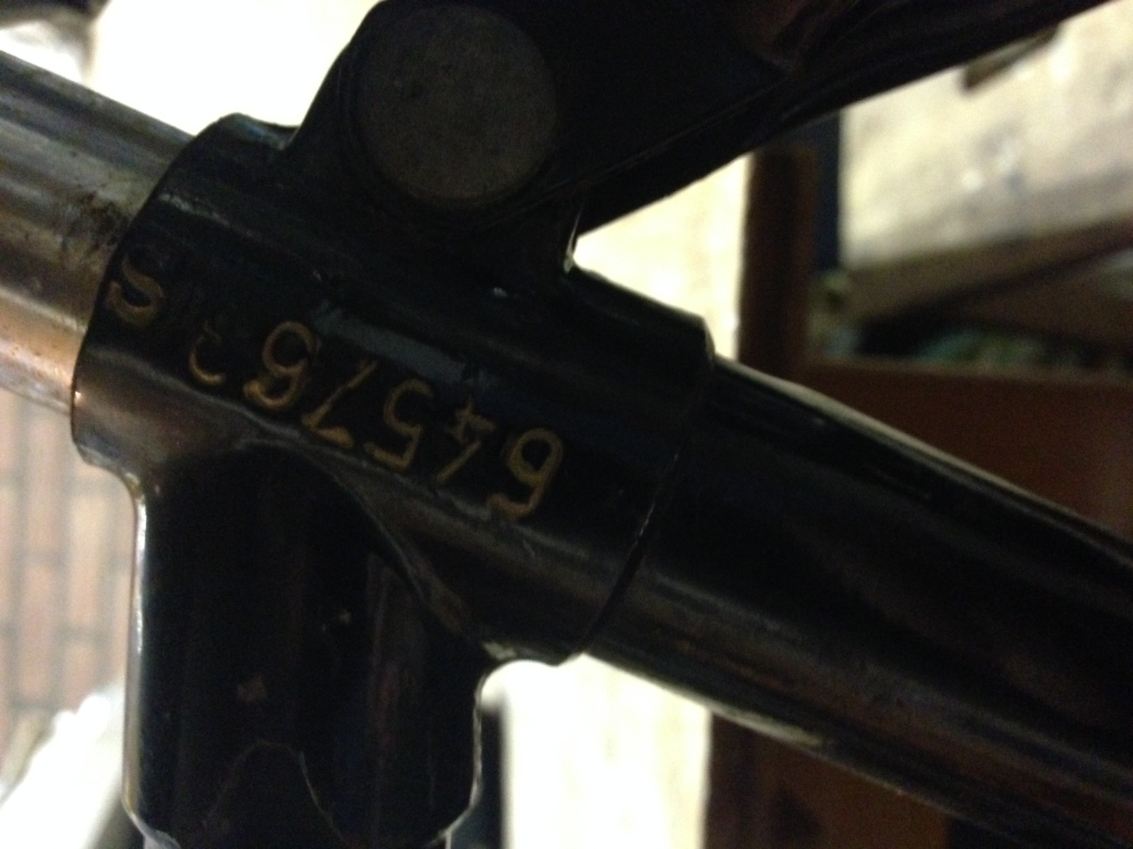

Wat staat er verder nog meer aan nummers op de as?
Y.

De volledige lengte is 14 cm. Het korte deel is 4 cm, het lange deel is 4,5 cm.
@Y: het cijfer 0 staat er op.
Groet, Maarten
