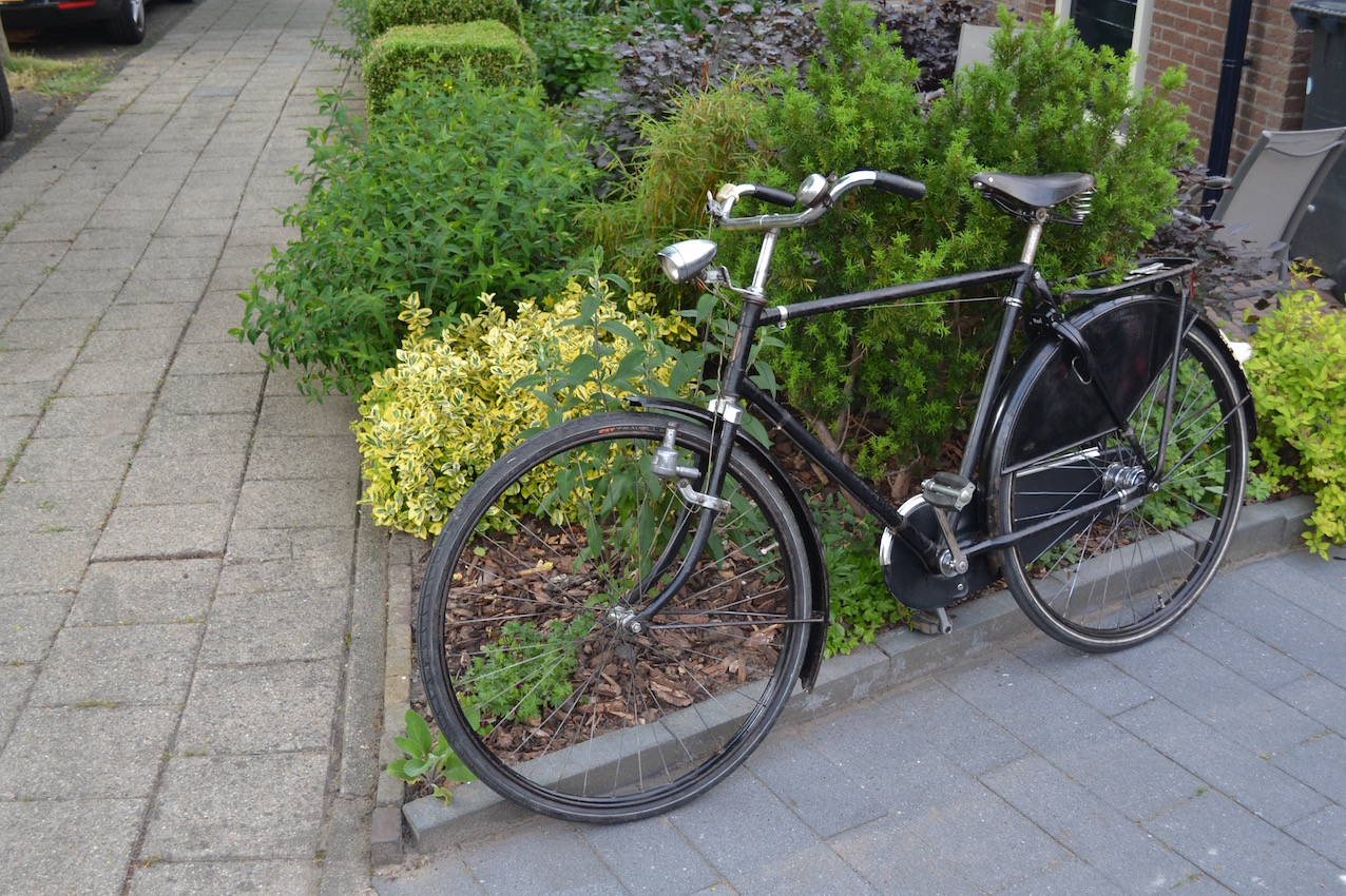

Als erfstuk verkregen de Gazelle van wijlen mijn schoonvader.
Waarschijnlijk uit 1958.
Zat gelukkig erg dik onder het stof en was dus niet verrot,
Vrijwel alles gedemonteerd, schoongemaakt en weer gemonteerd.
Nieuw aangeschaft en dus niet origineel: kettingkast, kabel voor bediening van de Torpedo 3-gang type 55 en een Axa slot om de oude gammele Gelria te vervangen.
Zie foto's
Wat is het echte bouwjaar? Framenummer 707526
Is de torpedo origineel geleverd?
Graag tips voor verdere restauratie

de fiets is zeker ouder dan 1958.
Volgens het serienummer is dat 1947.
Ook enkele details wijzen in die richting (spatborden, electriciteitsstang, bagagedrager).
De Lucifer koplamp en dynamo zijn dan wel jonger.
