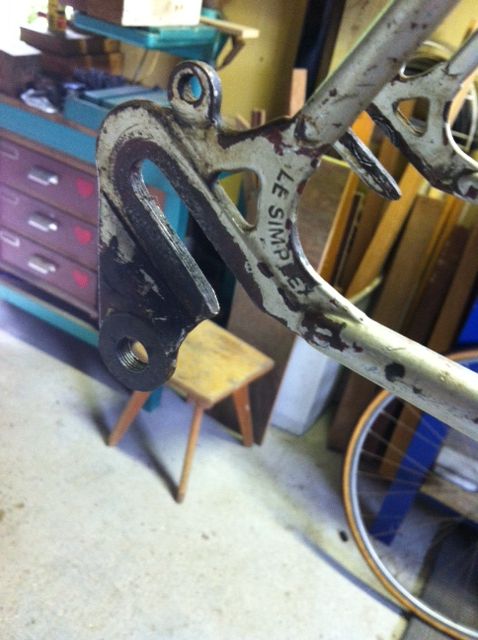

Voor foto's van de Eroba zie onder F.B. naven

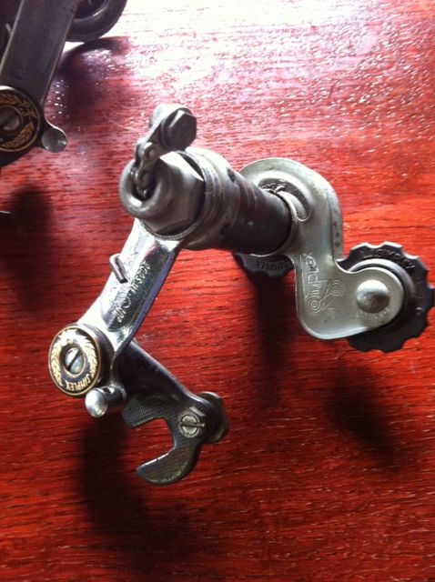

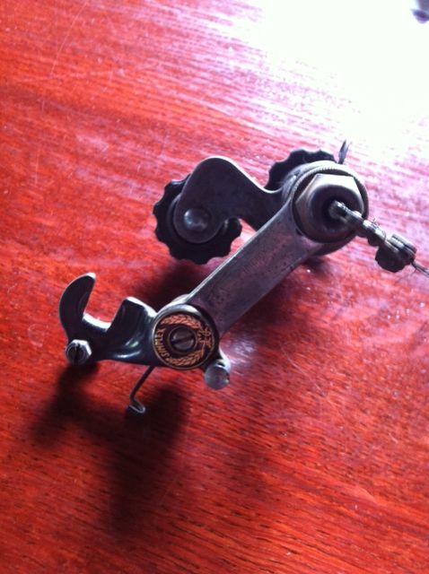

Jullie gaven me het advies van zoek naar een Simplex derailleur.
Ik heb er twee, maar een type is niet goed afleesbaar en bovendien hoe zouden deze moeten passen op dit type pad?
voor de duidelijk hier nog drie andere foto's

Dit type is periode correct, zo te zien wel al met plastic wieltjes.
Soms heeft de pat geen draad, maar een gat van 9mm. Dit is vaak naderhand na gesneden naar M10x1. Soms zit er wel een draad in, iets afwijkend.

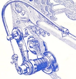

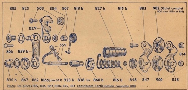

Zo te zien is op de tekening een veer aan de andere zijde de pat gemonteerd. De veer zet zich nu af tegen de haak, en zou dat straks dus ook tegen de pat moeten gaan doen.
http://bulgier.net/pics/bike/Simplex/50's_RD.jpg
Montagevoorschriften: http://www.veterancycleclublibrary.org. ... brary).pdf
