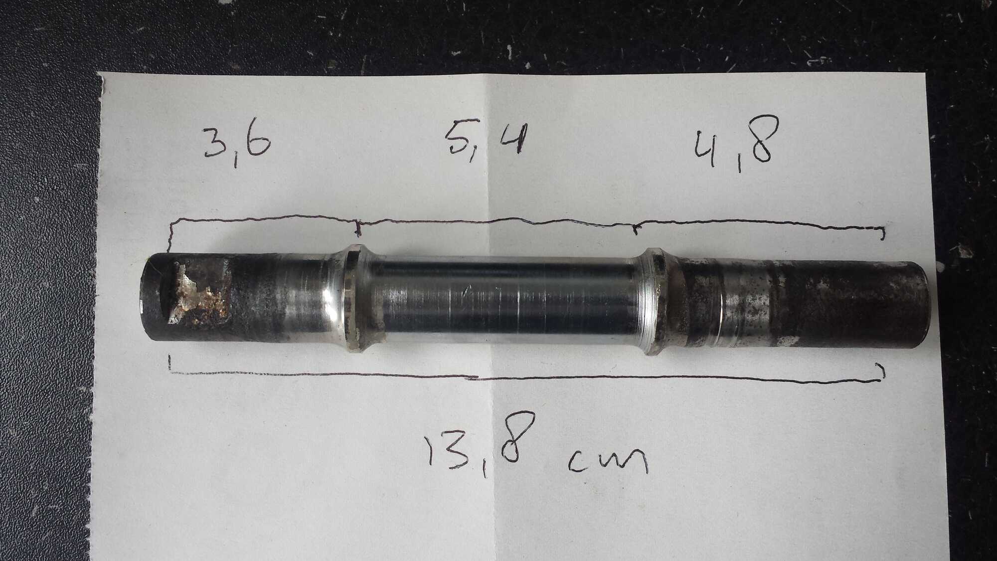

goedemiddag,

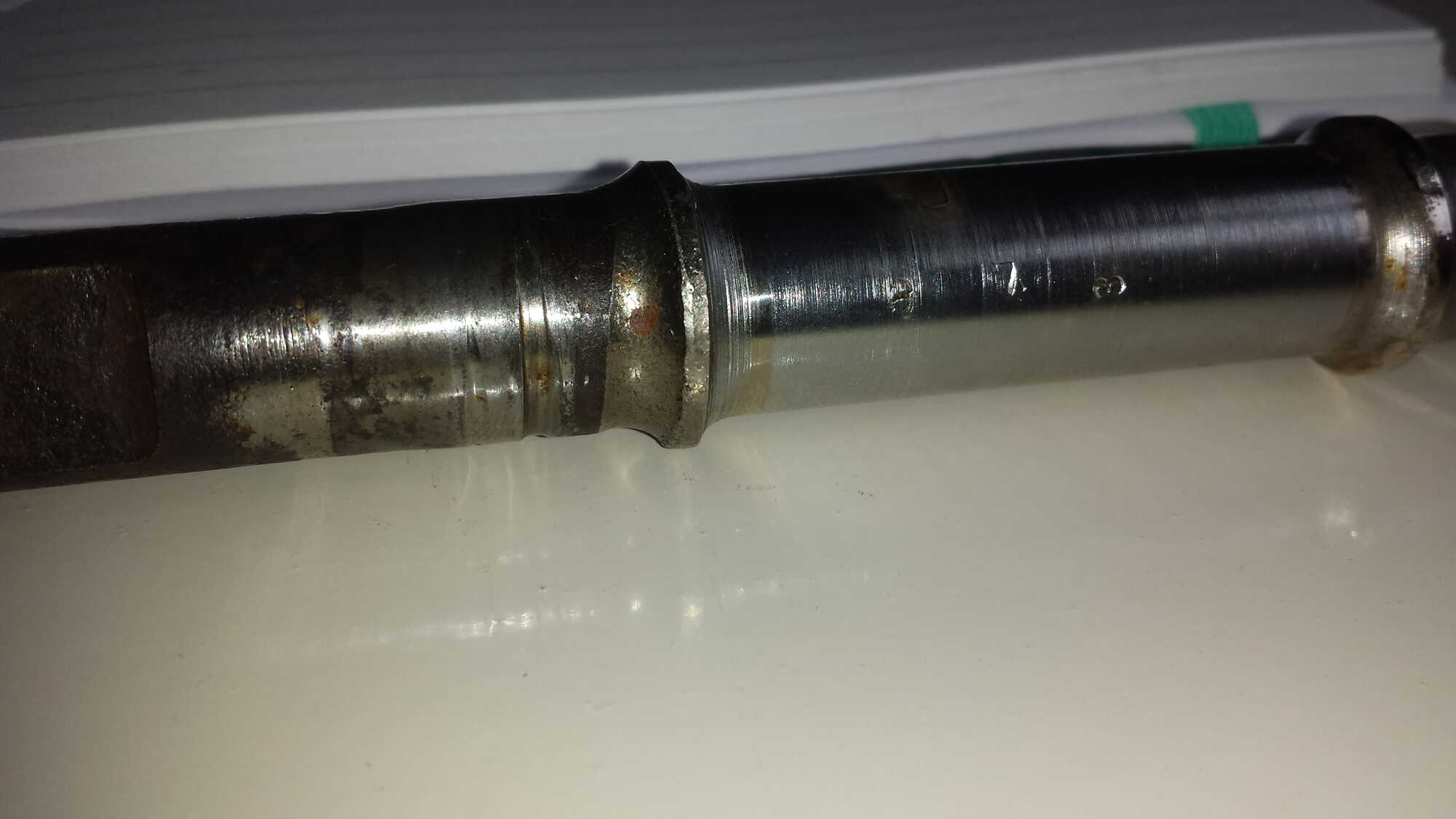

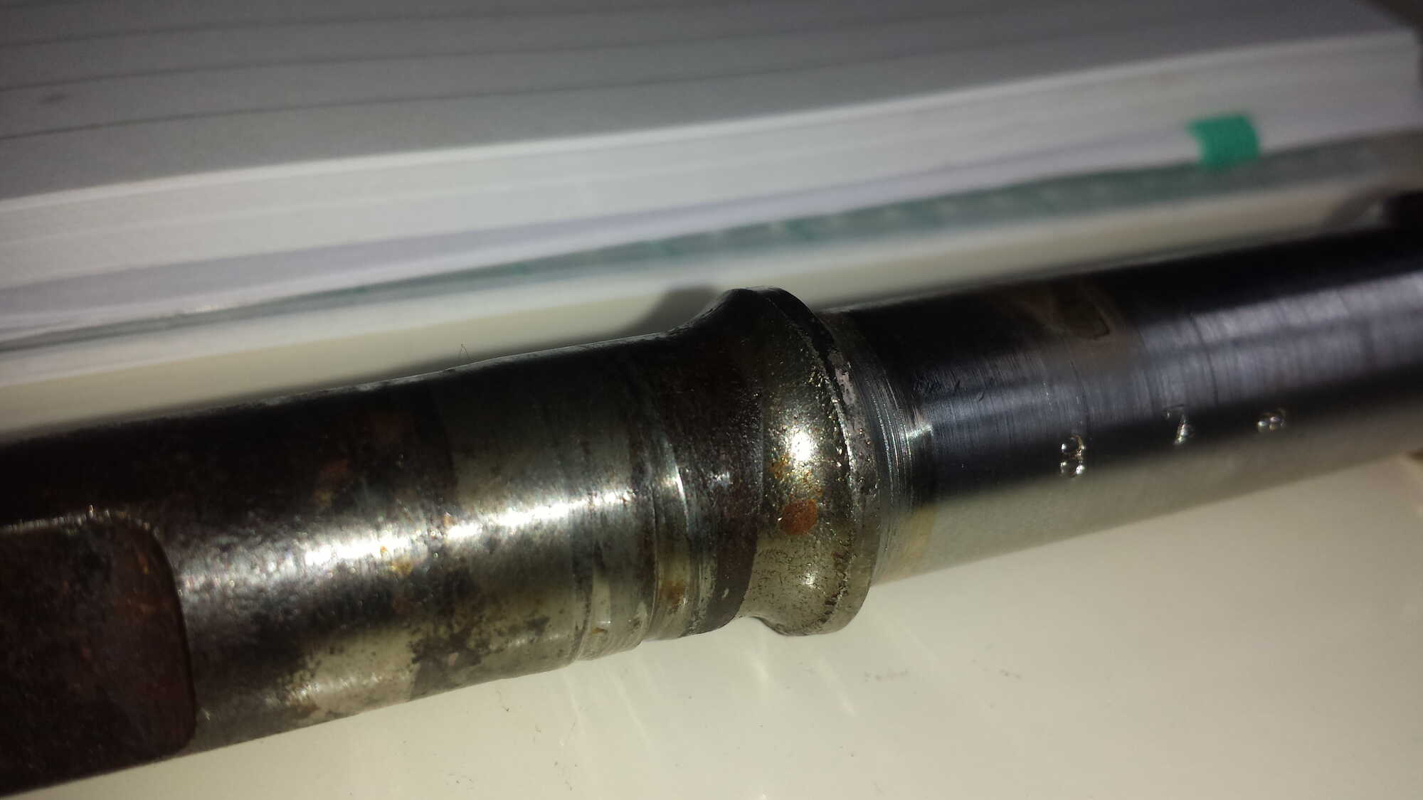

Ik ben mijn oude gazelle aan het opknappen en ben er achter gekomen dat mijn trapas behoorlijk beschadigd is helaas. Het bleek na demontage dat aan de ene kant helemaal geen kogellagers meer in de cup zat, waardoor de as helemaal is ingesleten. Vraag is dus of iemand mij aan een nieuwe trapas kan helpen en eventueel nieuwe cups?
Daarnaast hoop ik dat jullie me kunnen helpen met de maat kogels die er in moeten. Ik geloof 8 maar ben niet geheel zeker. Alle hulp is zeer welkom! De fietsenmaker heeft de hoop al opgegeven en zegt dat ik beter een nieuwe fiets kan kopen... maar dat is niet de bedoeling natuurlijk!! ;-)
Ik heb foto's bijgesloten, hoop dat het voor jullie duidelijk is om welke as het gaat, zo niet kan ik nog even nameten.
alvast bedankt!!
Ronald

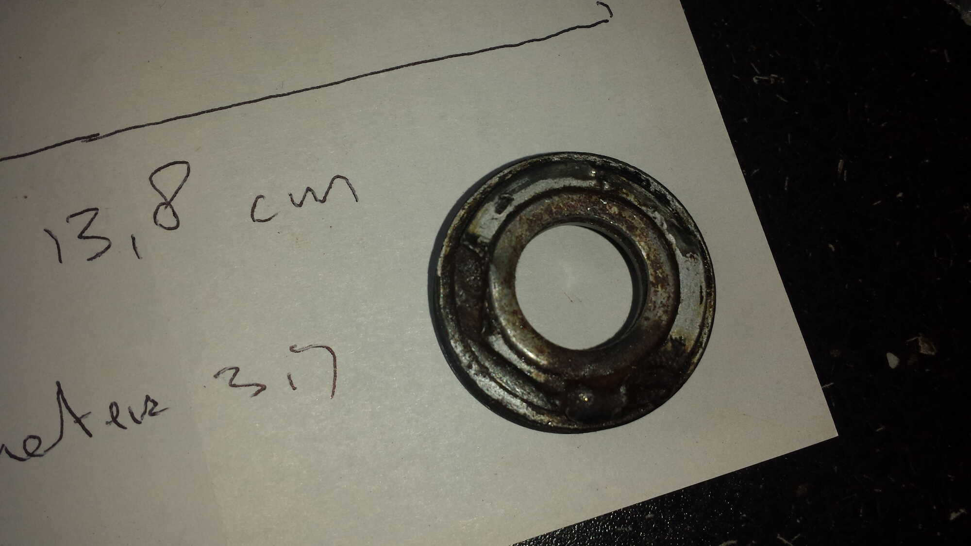

foto 2
Berichten: 4152
Re: gezocht nieuwe trapas oude gazzelle
Ja je moet het echt precies nameten.
Ik heb nog wel een stapeltje liggen maar weet zo niet of er een gazelle as bij zit of niet. Laat ook de cups eens goed zien? Met buitenmaat.
Die 8 mm kogels kom ik af en toe bij het Googelen wel tegen, zoek zelf maar eens een half uurtje op internet, dan vind je ze wel.
groet, Maarten

hoi maarten,
bedankt voor je reactie. Sorry voor mijn late reactie, maar er is een klein meisje tussendoor gekomen ;-)
Zie de bijlage met de foto voor trapas maten. Op de trapas staat een nummer, 873.
De buitenmaat van de cup is 3,7 cm. het schijnt dat deze groter zijn dan standaard cups.

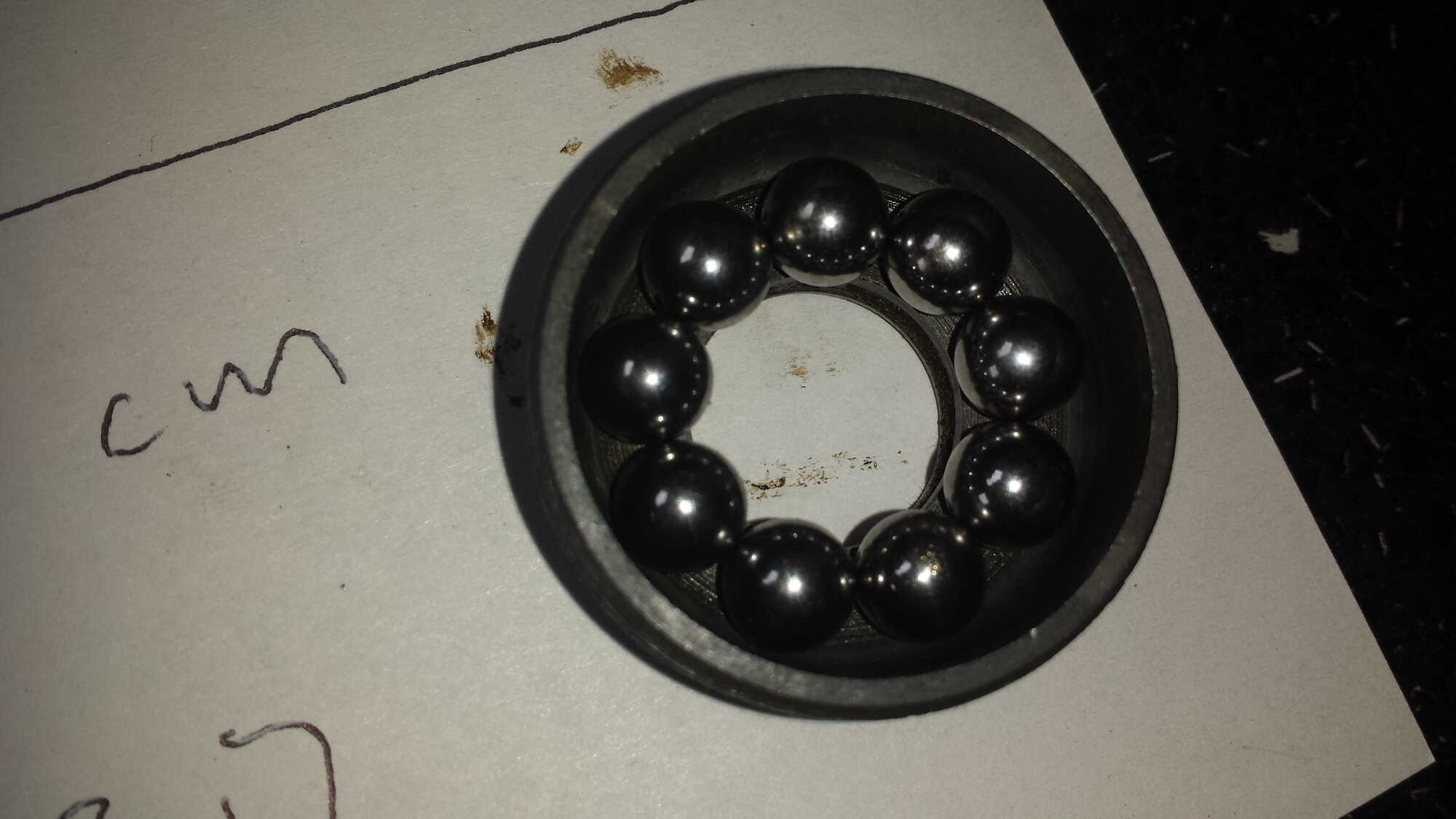

Ik heb ook een foto bijgesloten met kogels, 8mm, omdat ik twijfel of deze er in moeten. als ik de cup helemaal vast draai in de as van de fiets, dan loopt hij vast en is er geen beweging meer in te krijgen. De andere cup is vast gelast in de as dus die krijg ik er niet zo gemakkelijk uit..
ik hoop dat jij of iemand anders iets heeft liggen om hem te redden!
thnx
Ronald

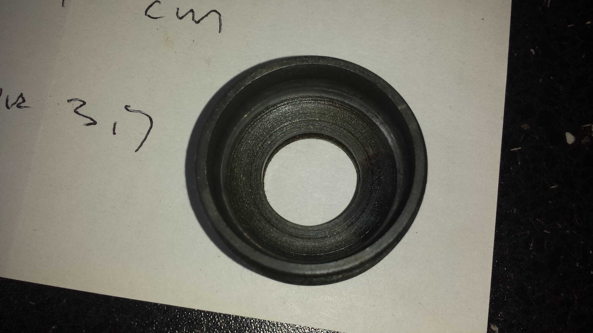

binnenkant cup

met 8 mm kogels, meer passen er niet in.
