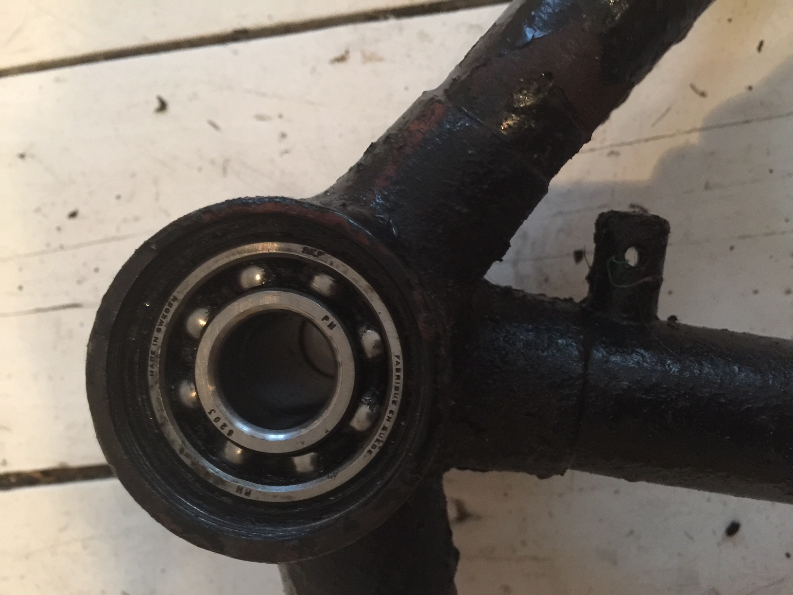

Nu heb ik een concrete vraag.Ik heb een merkloze antieke kruisframe fiets die ik wil opknappen. De trapas heb ik er uit gekregen, en nu tref ik de lagers aan op de foto.
Ze draaien niet echt lekker, dus ik wil ze eruit halen om te reinigen of te vervangen.
Iemand ervaring hiermee? Gewoon rammen, of trekken, duwen?
Ik hoor het graag!

Goedenavond,
Als je het goed en zonder beschadigingen wilt doen, dan heb je speciale lageruitdrijvers nodig. Die heb je in de fiets en bromfietswereld. Vaak erg duur gereedschap. Maar er is ook een goedkoper alternatief, daarover zometeen meer.
Ik kan het niet goed zien, maar zit er een bus tussen beide lagers? Want voor het uitdrijven moet je goed achter het lager kunnen komen.
Gereedschap maken: Zorg dat je een buisje vind van iets kleiner dan de diameter van de trapas. Slijp hierin kruisgewijs sleuven, je zou dan vier losse stukken moeten krijgen. Buig deze enigzins uit tot je aan alle kanten ca. 3-4 mm verder uitsteekt dan de trapasbreedte. Nu kun je je buis met de achterkant door het lager heen trekken tot deze 'snap' zegt, je bent nu ingehaakt. Vervolgens kun je met de hamer op de achterkant meppen om zo het lager uit te drijven. Veel succes!

Dank voor de uitgebreide reactie!
Ik denk dat behandelingen net even te ingewikkeld zijn voor mijn kennis, ervaring en middelen. Misschien dat ik het dan maar even ga vragen aan mensen die wel dat juiste gereedschap hebben.
De lol zit natuurlijk in het weer opbouwen! Stralen, spuiten etc ga ik ook uitbesteden, en misschien kan dit ook wel.
Dank in ieder geval!

Je kunt ze ook laten zitten en zo proberen te reinigen. WD40 erin, en tijdje laten weken en wat ronddraaien om het vet los te maken, dan kun je het wat makkelijker verwijderen. En vervolgens nieuw lagervet erin. Als dat niet helpt kun je altijd nog kijken of je ze kunt laten verwijderen/vervangen.

Hobbel naar de bouwmarkt, koop een passende keilbout (een 16mm zal wel genoeg uitzetten voor een gat van 17mm, en anders doet een reepje blik wonderen) en schroef die in het gat. Uitmeppen met een pen door het andere lagerDurabo88 schreef:Goedenavond,
