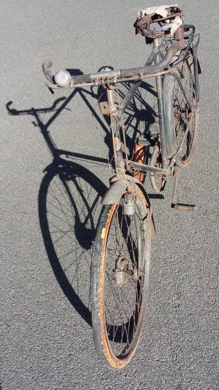

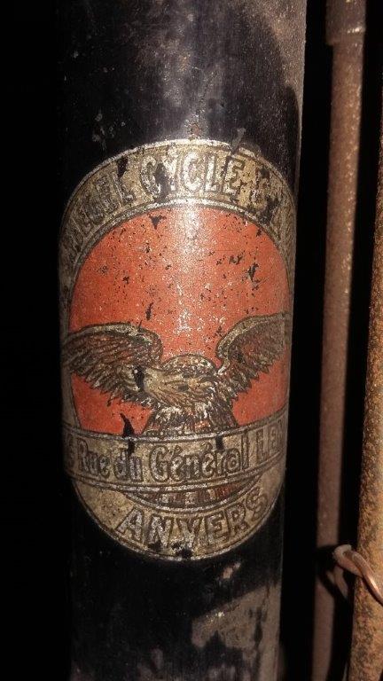

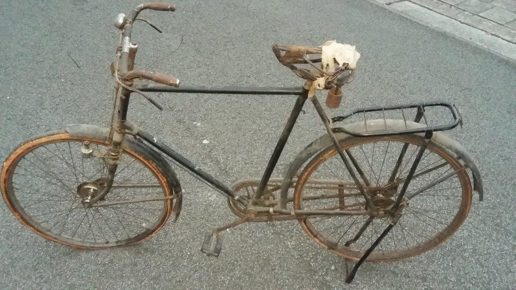

Onlangs nog een kelder mogen opruimen, en deze bejaarde oude belg kwam er uit. Maar ra ra ra wie kan er nog wat meer over zeggen? Jaartal? Andere bestaande fietsen van de fabrikant?
Eerste aanknopingspunt: balhoofdplaatsje (eigenlijk geen plaatje) vermeldt "the spiegel cycle & motors" "56 Rue du Général leman" "Anvers" (...in een vervlogen tijd waar de franse taal nog indruk maakte in het nederlandstalige antwerpen :-) ). Gereraal Lemanstraat dus ....et toevallig is dit op 't einde van de straat waar ik opgegroeid ben! Google leert me dat G. van der Spiegel in Antwerpen in 1932 begon met bromfietsen, en eindigde in 1950. Zou dus met het fietsplaatje kunnen kloppen. ook de moer op de vork voor het vastvijzen van de nummerplaat is typisch belgisch.

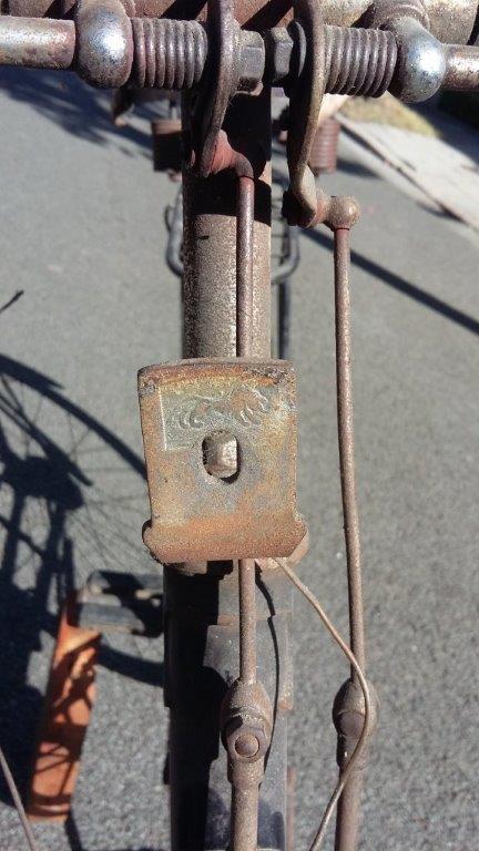

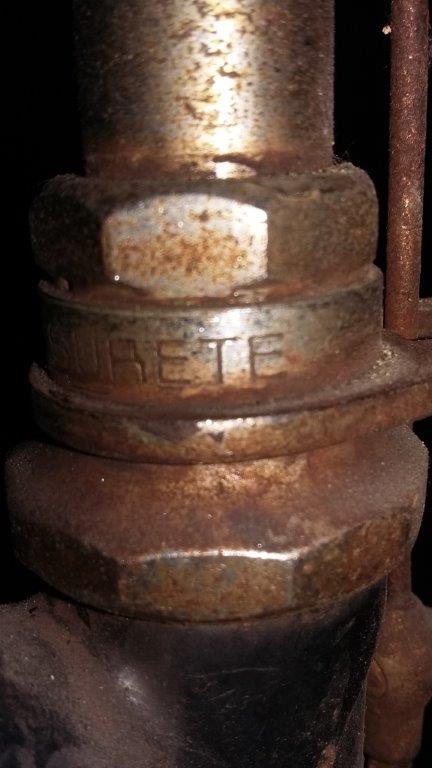

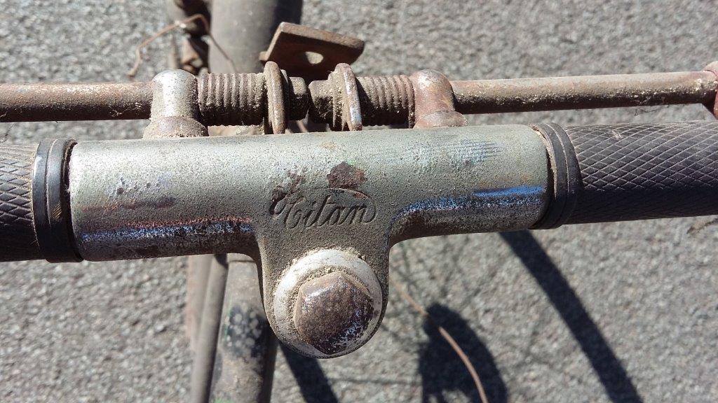

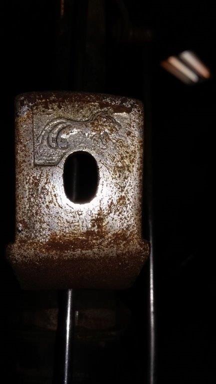

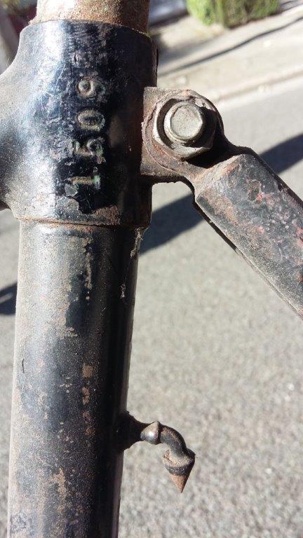

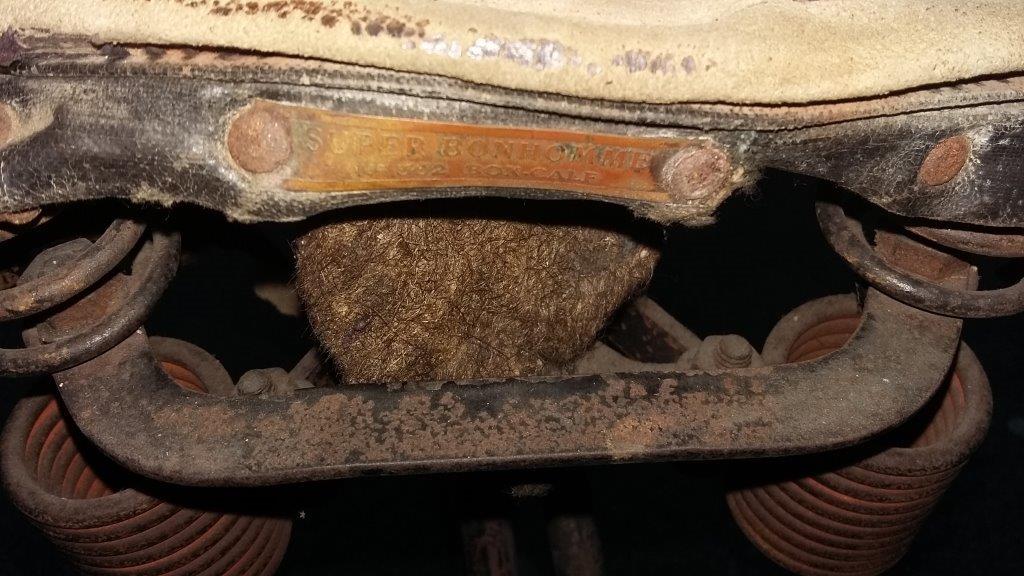

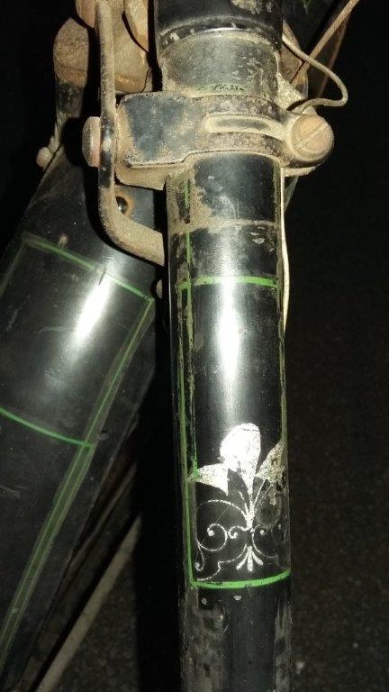

maar verder ....? tips = koplamphouder met een leeuw-symbool; bijzonder fijne bovenkant van de vork; geklemde bracket trapas; was ooit een zadel "Super bonhomme k°302 Box-Calf"; op één van de moeren van het balhoofdset "sureté" ingeslagen; linkerzadellug framenummer 1509 ingeslagen; zeer puntige , gelaste fietspomphouders; stuur "Gitan"; groen bebiesd (zo te zien net dezelfde tint als Fongers-groen; ...maar zou de fiets origineeleen andere striping hebben gehad? Want er zit hier en daar zilverkleurige 'blad'motieven, waarover de groene bies getrokken werd. ...en ook opmerkelijk: steeds onder de groene bies is de zwarte verf net iets matter en net iets breder dan de groene bies. En helaas geen enkele aanwijzing in de naven, noch het voorwiel, noch het achterwiel ...

mooie fiets hoor, veel fraaie details, was beslist geen goedkoop ding.
Berichten: 2789
Re: zwarte belg 'The Spiegel' met fongers-groene-biezen
Nou ,Inderdaad.
Mooie fiets Voornaam model.
Ik denk dat je met schoonmaken en ophalen van de lak al een eind zal komen.
Frame voor een doeken kettingkast zie je minder vaak in Vlaanderen, ik vind dat wel apart. En dat de bout van de achtervork samen valt met de zadellug Vaak is het in Belgie gedaan zoals bij racefietsen ; een gesoldeerde achtervork.

Stuur is van Titan. Ik dacht eerst ook altijd Gitan.
Berichten: 1370
Titan sturen van de vorige eeuw waren vooral bij wielrenners enorm populair. Van Roland Buyssens uit Tielt (België). Hij maakte in de jaren 30 van die eeuw al aluminium stuurbochten, maar men was er nogal sceptisch over, over dat betrekkelijk nieuwe metaal en de toepassingen. Daarom paste hij een soort van aluminium extra mof over het middendeel bij de stuurnok. Tegen het afbreken. De nokken waren altijd van staal. Machtig mooie stuurbochten dingen met inscripties van Briek Schotte, Marcel Kint, Rik van Steenbergen, Sylveer Maes en andere grote coureurs van toen.
Zo heel af en toe kom je er nog wel eens eentje tegen op een ouwe racefiets. Zuinig op zijn als je er eentje treft.

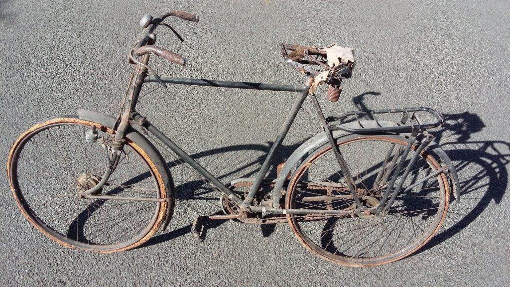

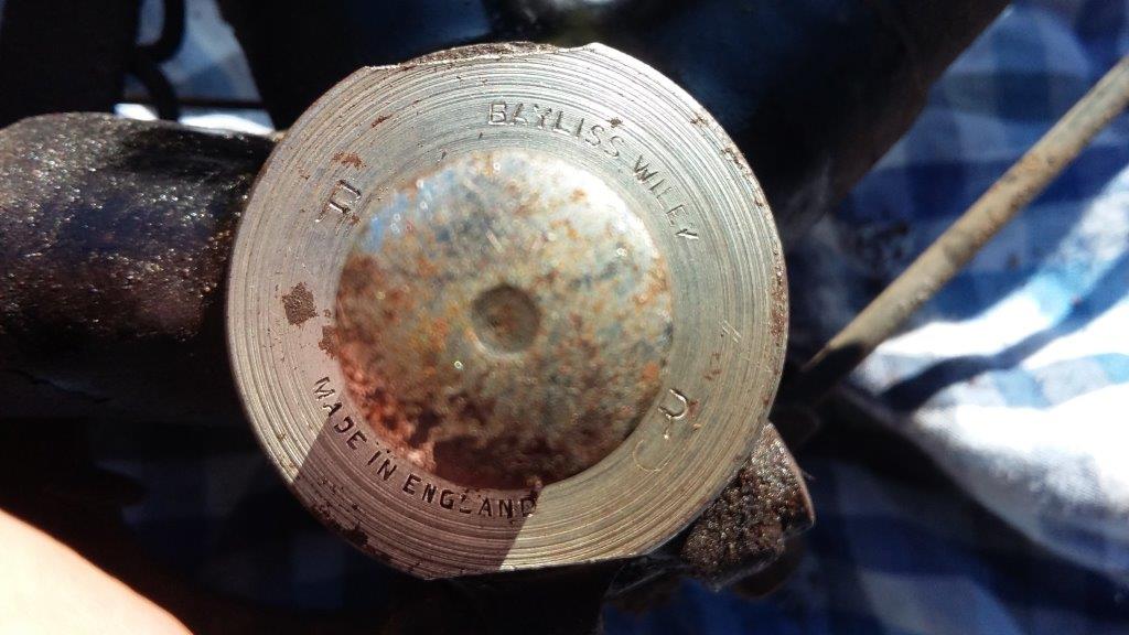

Ondertussen wat gepoetst, uit elkaar gehaald, andere achteras want er zat geen draad meer op, ingevet,... om aldus de fiets terug rijdbaar te maken. ...en 'k ga er nu regelmatig naar m'n werk om het rijwiel op de baan te testen: doet het goed.
Toch ben ik nog op zoek naar extra info:

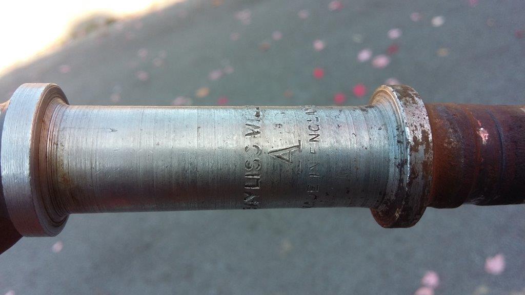

op de -toch wel wat versleten- pedaalas MADE IN ENGLAND BAYLISS WILEV A en bijbehorende moer: MADE IN ENGLAND BAYLISS WILEV R R . Zegt jullie dit iets?? ook qua leeftijd?

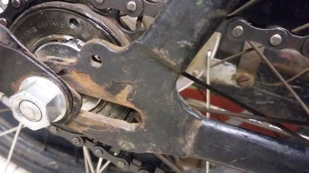

De uiteinden van het kader zijn niet platgenepen, maar met een stuk er in gelast. Tip voor de ouderdom?

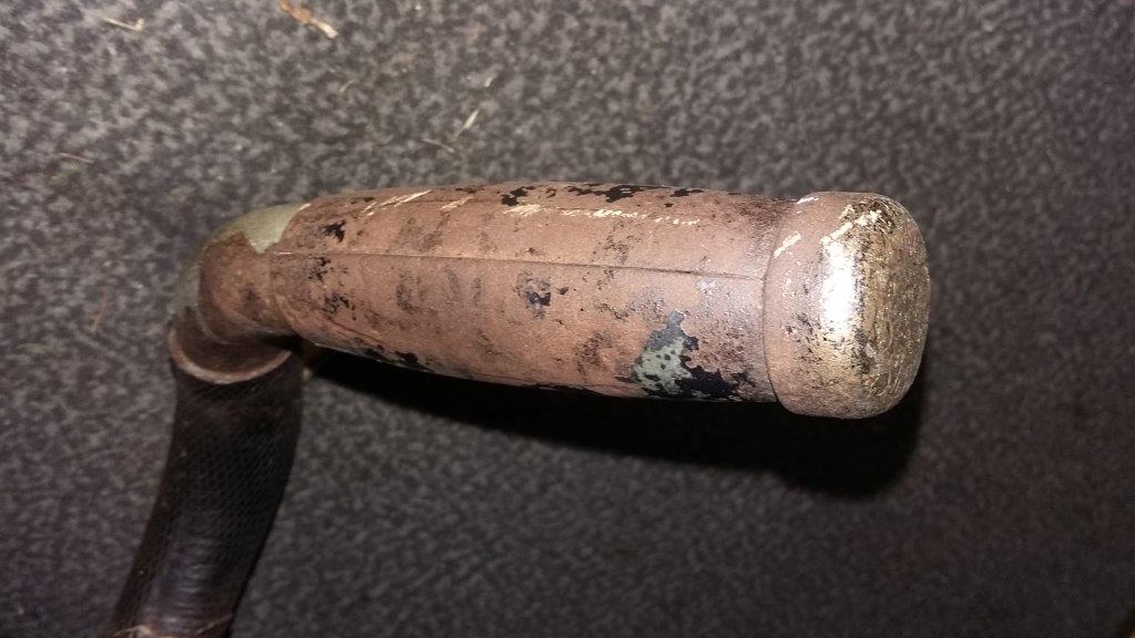

Is zo'n stuur met kunststof omhulling herstelbaar? ...en hoe werd dit indertijd aangebracht? met een soort 'krimpmof'over het stuur getrokken?
En in dezelfde stijl: hoe werden deze 'metalen' handgrepen aangebracht?

Dag Denis,
Ik kan op veel van je vragen geen goed antwoord geven
maar hier en daar wel. De patten waar het achterwiel in zit geschoven en die de achtervorken in gaan zijn niet gelast maar gesoldeerd . Dat is van alle leeftijden. Het zegt eerder iets over de kwaliteit van de fiets. Net iets mooier dan plat geknepen vorken.
Het valt me op dat het achterwiel erg ver naar achter zit met de nieuwe ketting. Daar moet beter een schakel tussen uit.
Voor verlichting zou je een set van Bosch uit de 30er jaren kunnen nemen. Dat staat wel netjes op zo`n wat voorname fiets en werd ook naar diverse landen uitgevoerd. Vast ook naar Belgie.
De Engelse B en W trapas is inderdaad erg versleten zo te zien.
Daar zou vervanging wel de moeite waard zijn.
Ik kan zo niet zeggen wie of wat Bayliss Wiley is maar wel dat je de assen vaak tegen komt in fietsen van 30er tot 60er jaren.
waarschijnlijk vind je op de Engelse verenigings bibliotheek wel de naam Bayliss Wiley tegen met catalogi etc.
