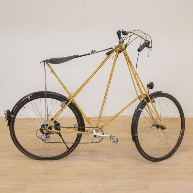

Ik heb zojuist een Pedersen aangeschaft op een veiling. [foto] Hij is voor mij IEts te hoog, maar het 'zadel' kAn nog iets omlaag, zo lijkt het. Zijn er mensen die me kunnen vertellen hoe ik dat het beste kan doen?
Bij voorbaat vriendelijk dank!

Hallo Dirk
Misschien heb je het zelf al uitgevonden .
Nu is mijn Pedersen wat ouder namelijk 1903 , maar zo te zien op de foto lijkt het ongeveer het zelfde .
Als je het boutje onder het zadel losdraaid en er uithaalt kan het zadel hoger en lager .
Daarna wel de twee stangen die naar de achter kant van de achter vork lopen ook korter maken .
Doe je dat niet , dan verbuigen de twee buizen die naar trappers lopen .
Succes
