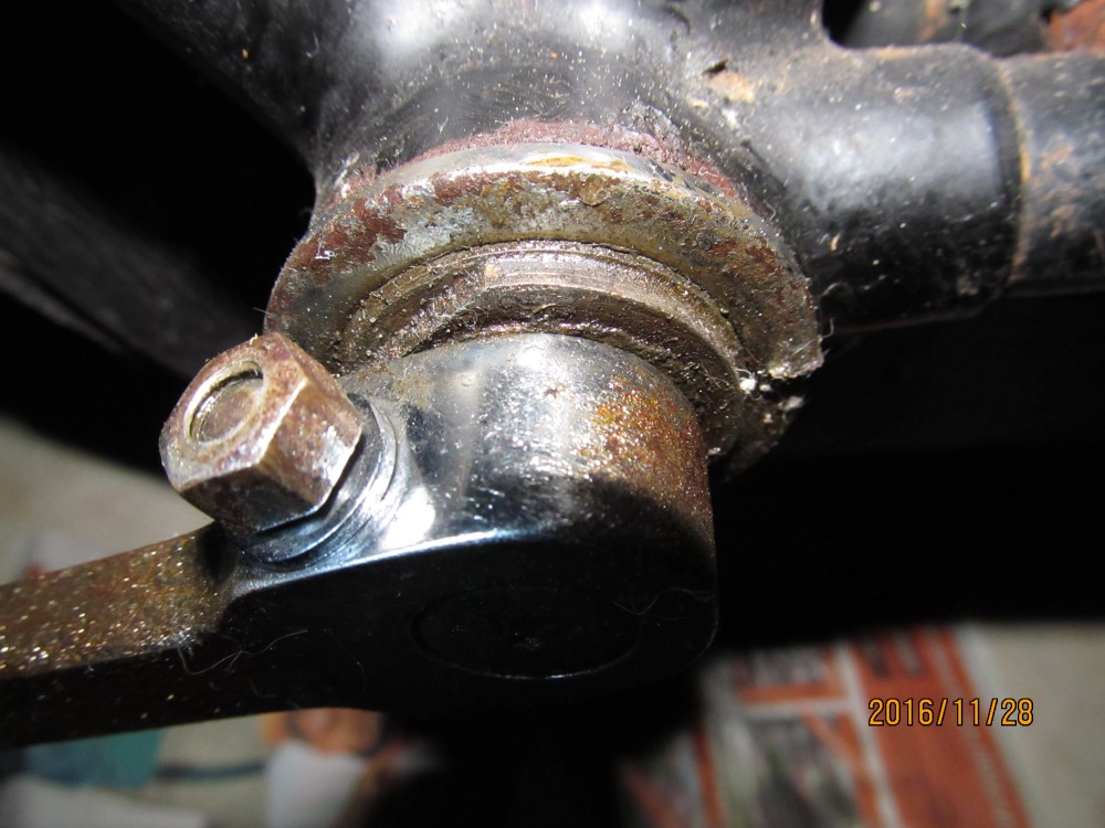

Het tot nu toe grootste mankement is een flinke speling op de trapas aan de kant tegenover het tandwiel.
Mijn vraag is hoe ik de borgmoer los moet draaien om de speling er uit te kunnen stellen met naar ik aanneem het deel met de platte vlakken.
Is dit een BSA type trapas?
Past er wellicht een sleutel van Tacx T4400 op de borgmoer?
Zie foto
Alvast hartelijk dank voor de moeite,
met vriendelijke groet,
Desmond

Goedenavond,
Het is inderdaad een BSA type trapas, maar of het ook BSA schroefdraad is kan ik niet zeggen. Het is een as met twee conen uit één stuk gedraaid met links en rechts een schroefcup waartussen kogels rollen.
De borgring gaat met een zgn. haaksleutel los (linksom). Er is ook een tang-variant op, zowel van Hozan als van VAR. Park Tool heeft een goede haaksleutel. Ouder gereedschap o.a. van Sugino of Suguino.
Ik zou om op de twee platte vlakken op de schroefcup aan te grijpen een goedkope sleutel van de bouwmarkt nemen. Eerst even meten hoe breed hij moet zijn met de schuifmaat. Het wil omdat het vlak nogal smal is wel eens gebeuren dat je uitschiet en dat is zonde bij goed gereedschap. Mocht je niet tussen de crank en het vlak komen dan kun je nog een stuk van de zijkant van je gereedschap wegslijpen, dan is het ook niet erg.
Groeten, Y.

Re: Trapas met speling
Hallo Durabo88, Y
Ik ben vandaag met de fiets in de weer geweest, de speling van de trapas was er niet uit te draaien, onvoldoende stelbereik, schroefcup helemaal ingedraaid.
Wat bleek: de "vaste" schroefcup aan de kettingwielkant was bijna helemaal uit de bracket losgedraaid!
Gelukkig zonder schade aan de as of cups.
Alles schoongemaakt en weer nieuw in het vet gezet, de vaste schroefcup met een beetje loctite geborgd. ( was al bijna weer vergeten dat het linkse draad is!)
Nog hartelijk bedankt voor je hulp,
Desmond
