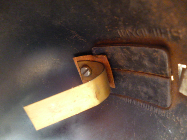

heeft iemand toevallig een foto van de binnenkant van een Philidyne lamp. de platte versie zonder schakellaar erop.
ik heb er een zitten op m'n te herstellen rijwiel die van buiten keurig te maken is, met verklikker logo erop, maar binnenin "zwerft" een losse koperen strip, en ik heb geen idee of waar ik dat ding weer moet plaatse. Of het afgebroken is ?? of een provisorische reparatie.

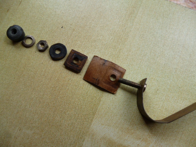

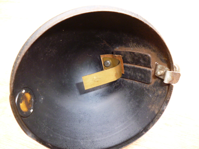

Beste Martien,
Hierbij drie foto's. Die had ik niet liggen, maar heb ik even snel gemaakt. De constructie is simpel. Het schroefboutje en de strip moeten goed geïsoleerd zijn t.o.v. van de kap.
Groeten van Henk

Thanks. Daar kan ik mee verder

En hij zit weer werkend op de fiets. Dank nogmaals
