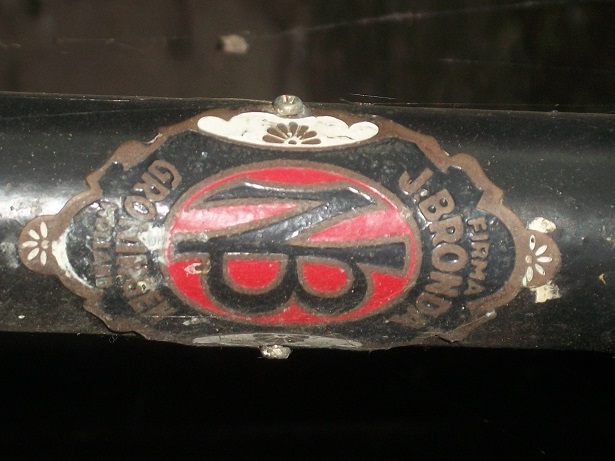

- dit is het balhoofd plaatje(deze is van internet)
- new-beeston-balhoofdplaatje.jpg (12.4 KiB) 3983 keer bekeken
