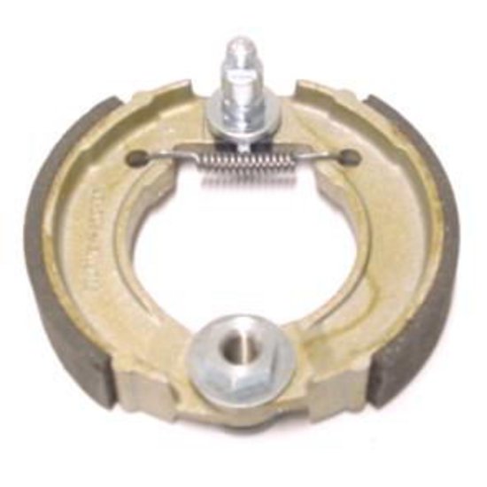

Ik heb een Fongers uit 1951. En ik zoek remsegmenten maar ik kan hierover weinig vinden. Weet iemand of deze nog te koop zijn?
Het gaat om een Sturmey Archer AB.

er zijn vrij veel onderdelen nog te koop zelfs de binnen kant kan je kopen op holandbiksshop.nl ook de remsegmenten kan je kopen alleen zijn ze niet goedkoop
ik heb nog 3 komplete naven liggen kan je van me over kopen alleen geen huls eventueel ook remschoentjes
- remsegment.jpg (25.17 KiB) 3874 keer bekeken

Nieuwe voeringen op de oude laten lijmen bij een automaterialenzaak kost ca. 25 euro. Dan ben je iig zeker dat ze passen. De verhoudingen bij het huidig verkrijgbare spul kunnen anders liggen. Ik heb veel verschillende gezien maar kan er geen logische volgorde in zien.

Goedendag.
Van mijn Veeno uit 1957 met vergelijkbare AB naaf had ik de remsegmenten vervangen door die van een naaf uit 1990.
Het vereiste enige lichte (en omkeerbare) aanpassingen op de ankerplaat, en ik heb de originelen die doordrenkt waren met vet/olie bewaard om ze tzt opnieuw van voering te laten voorzien.
Ik had dat eens laten doen voor een bakfiets en dat beviel goed.
Ondertussen remt de Veeno goed, en van buiten zie je het verschil amper
Groet, Erwin
