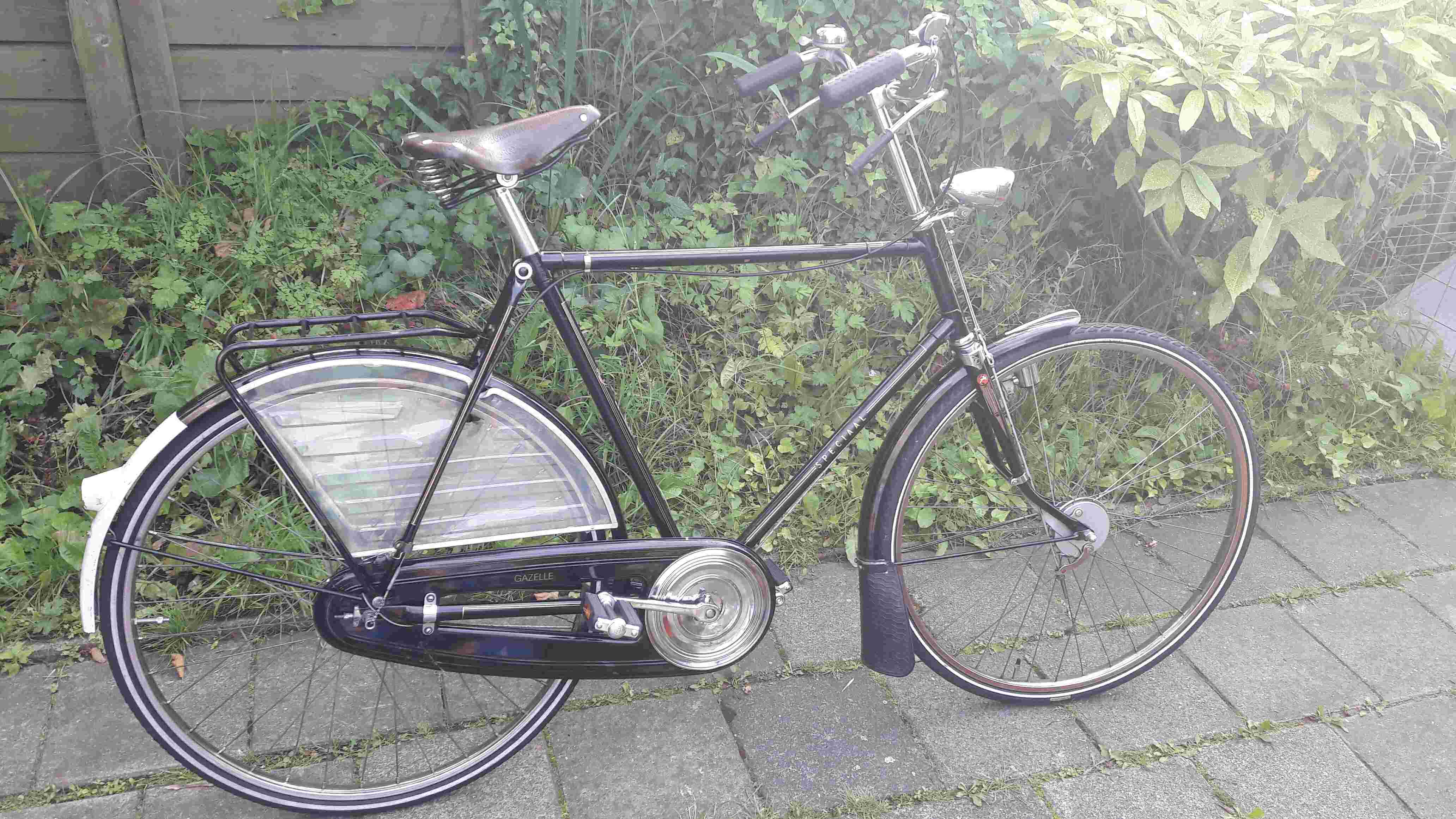

Sinds kort heb ik een Gazelle Sport Speciaal, gekocht van de eerste eigenaar, volgens zeggen uit '73.

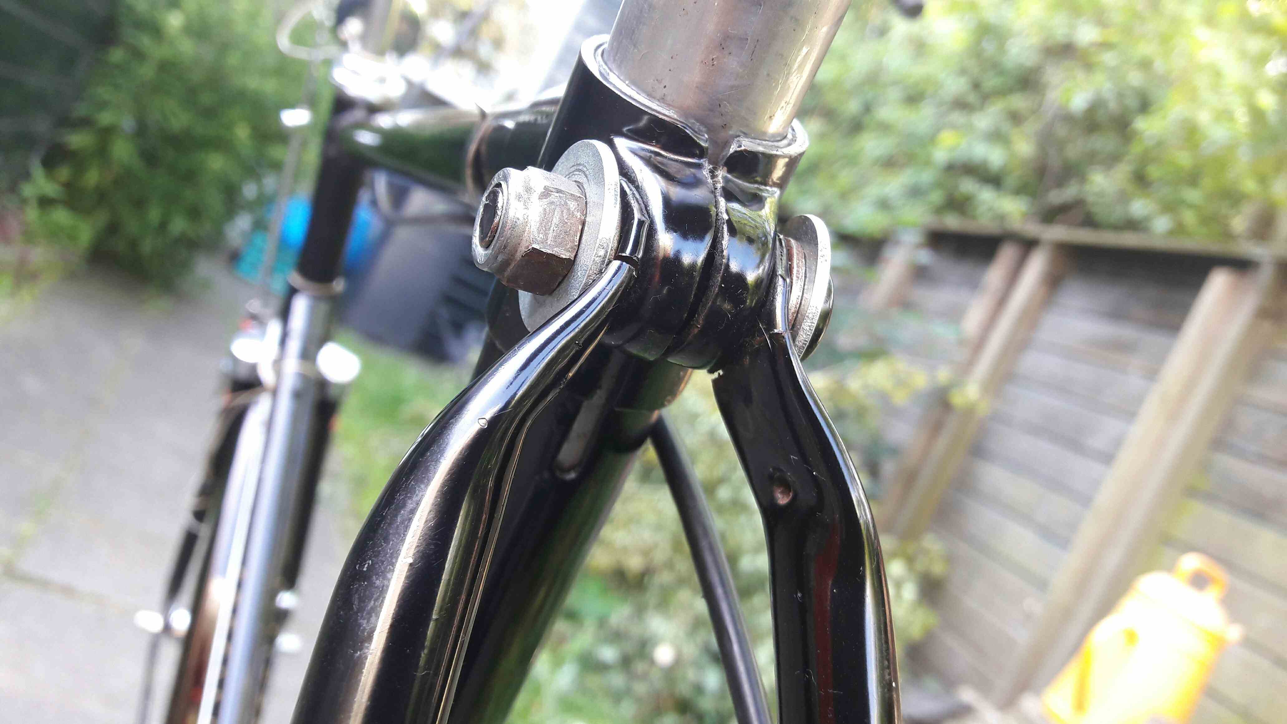

Bij de beide gaten bovenaan de achtervork, waar de bout voor de zadelpen doorheen gaat, is het metaal gescheurd. Ter versteviging heb ik er ringen overheen gezet. Misschien is lassen een optie?

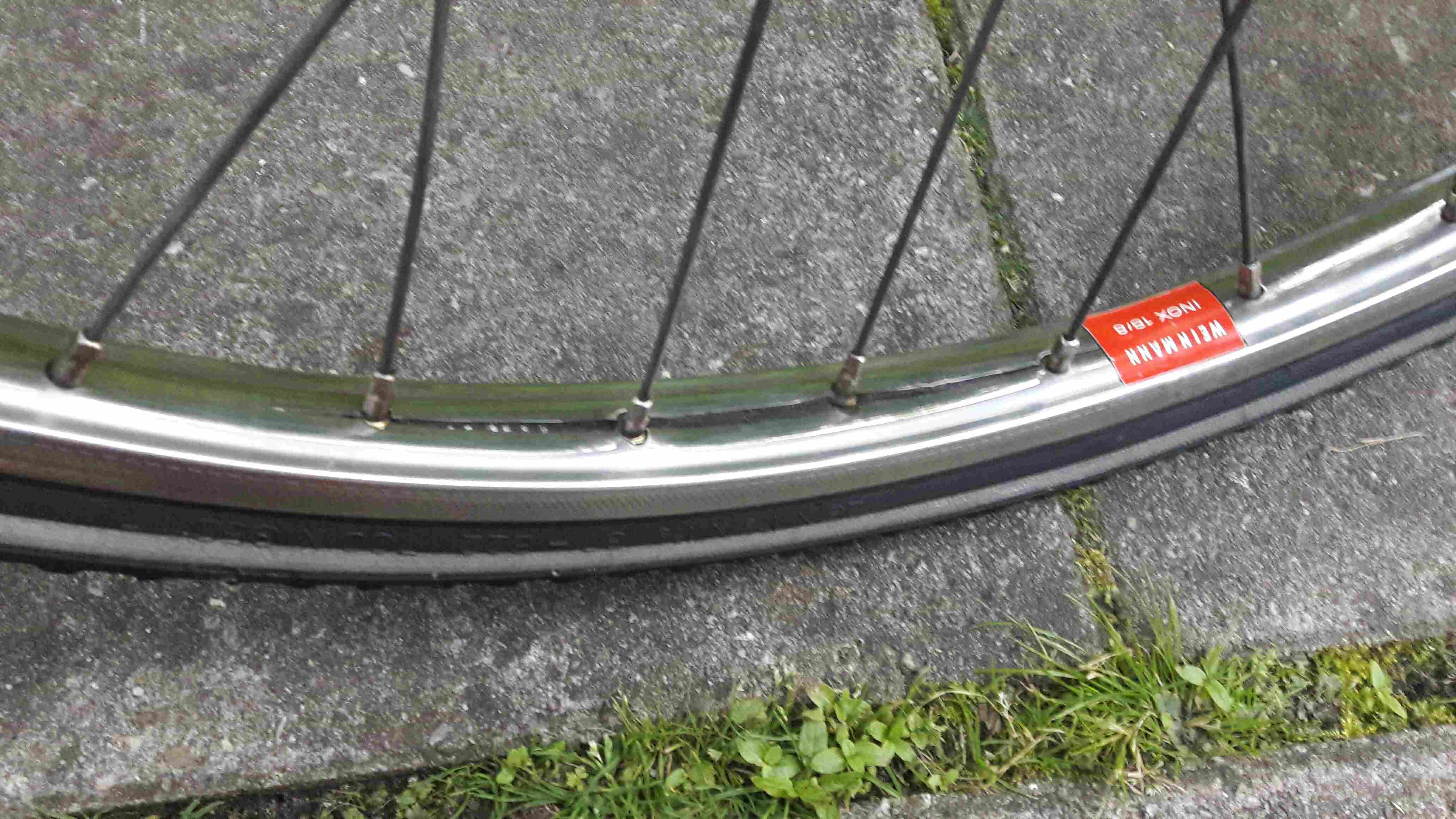

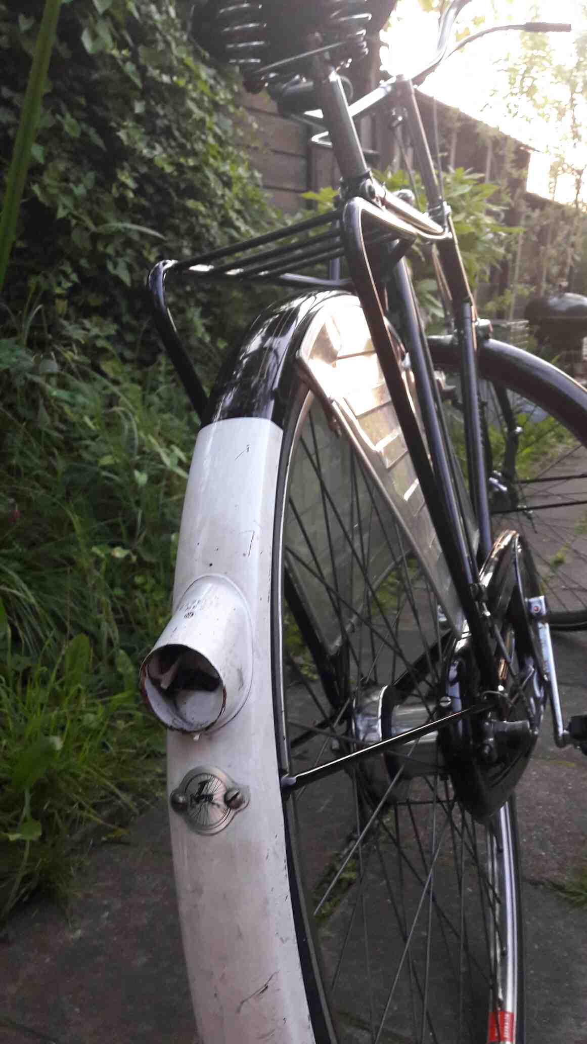

Verder ben ik op zoek naar een ander achterwiel en het glaasje voor het achterlicht(no.3).
Weet iemand of deze onderdelen nog te vinden zijn?

met die achtervork zou ik niet gaan fietsen :o , lijkt me niet echt safe , ALLES is te krijgen met geduld en door goed op te letten

Inderdaad levensgevaarlijk die achtervork!

Ik vermoed dat de scheuring is ontstaan doordat de zadelstrop veel te hard is aangedraaid. De moer wordt soms zo hard aangedraaid dat de bout helemaal krom trekt.
Dit kom je bij Gazelle relatief vaak tegen.(kromtrekken van de zadelstropbout)

Met mijn bescheiden technisch inzicht zou ik zeggen: als je aan beide binnenzijden een stevig plaatje achter de bovenste gaten van die achtervork last of soldeert zou je het defect kunnen ondervangen. De richting van de krachten op de constructie liggen in de lijn van de vork, dus het grote risico is momenteel vooral wanneer (een van) de stangen geheel afbreekt bij het oog en dan door het zadel heen dringt. Want dan heb je een fors probleem!
Bij m.n. solderen verschroei je wel een stuk van je lak en biezen.
Succes, het is wèl een mooi fietsje. Zo'n glaasje voor dat achterlicht is vast wel te vinden :) .

Dank voor het advies. Ik ga proberen het mooi op te lassen.
