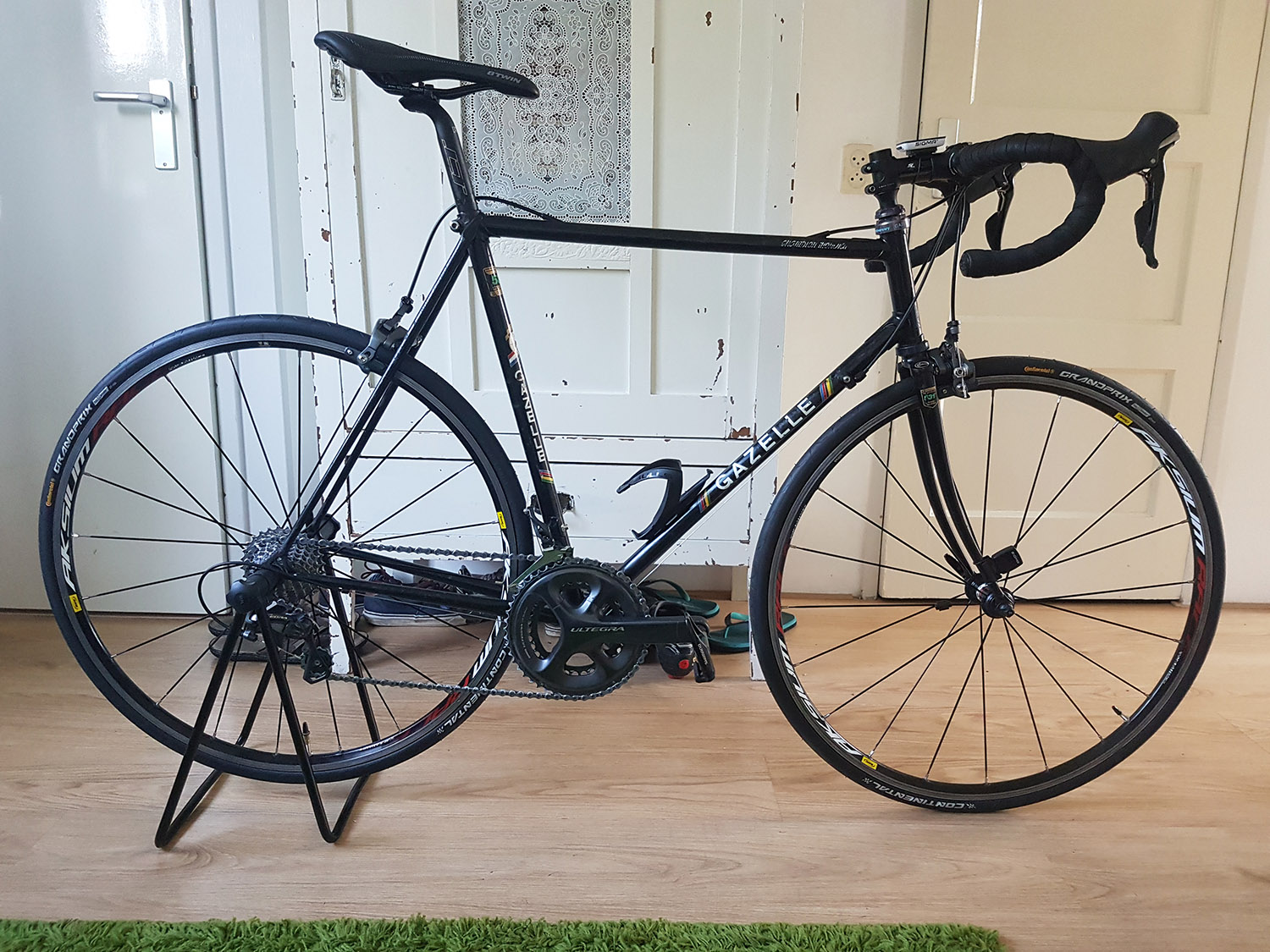

Zoals gebruikelijk, een korte introductie.
Ik ben dus Bastijn, woonachtig in Amsterdam, fan van racefietsen (opbouwen en rijden). Rijd zelf tourtochten op klassieke frames, door de tijd heen Peugeot, Koga, Colnago, en Gazelle gebouwd en gereden. Laatste fiets is een Gazelle CM AA-Special uit '82 waarmee ik vorig weekend in een dag naar Parijs ben gefietst. Fiets heeft het prima vol gehouden en rijd erg fijn dus tijd voor een update. De voorvork wil ik vervangen voor een chrome straight leg (het is een beetje vloeken in de kerk..), vandaar dat ik op dit forum terecht ben gekomen.

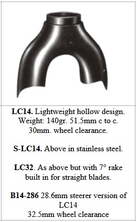

Hoi Maarten,
De vork die Bastijn zoekt, heeft in de kroon al een extra hoek ingebouwd.
Een voorbeeld van dit soort moderne soldeerdelen kun je zien op het plaatje hierboven van de firma Ceeway. Hier is die extra hoek 7°.

Hoi Maarten
De Parijsreis was een doel wat we al langer in ons hoofd hadden. Het is inderdaad 500km. We hebben 20.5u gefietst en nog een paar uur pauze, lekke banden, verkeerd rijden, losse zadels, etc. Onderweg hadden we wel een volgauto die we elke 100km tegenkwamen om bidons aan te vullen, eten mee te nemen, en warme kleren aan te trekken. ´S nacht door Belgie heeft de auto achter ons gereden wat echt nodig was. De wegen zijn redelijk slecht en de overige weggebruikers rijden hard dus je bent heel blij met wat meer licht en een auto achter je. Overigens denk ik dat het de volgende keer weer gewoon de auto wordt
Pracht fietsen inderdaad, welke heb je staan? De naloop kan je inderdaad kwijt raken, dit kan ook met een verkeerde gebogen voorvork. Zoals Wiel aangaf is dit niet het geval als de kroon al een extra hoek heeft. Mijn vorige fiets was een Colnago waar ik ook een rechte vork op heb gezet. Ik was bang dat de flexibiliteit eruit zou zijn maar dat bleek reuze mee te vallen. Drempels, kuilen, grindpad bleek redelijk hetzelfde aan te voelen. In de bochten stuurt hij wel wat scherper.

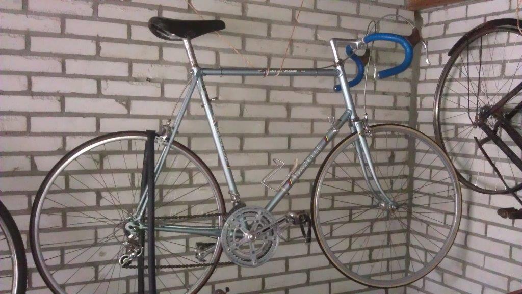

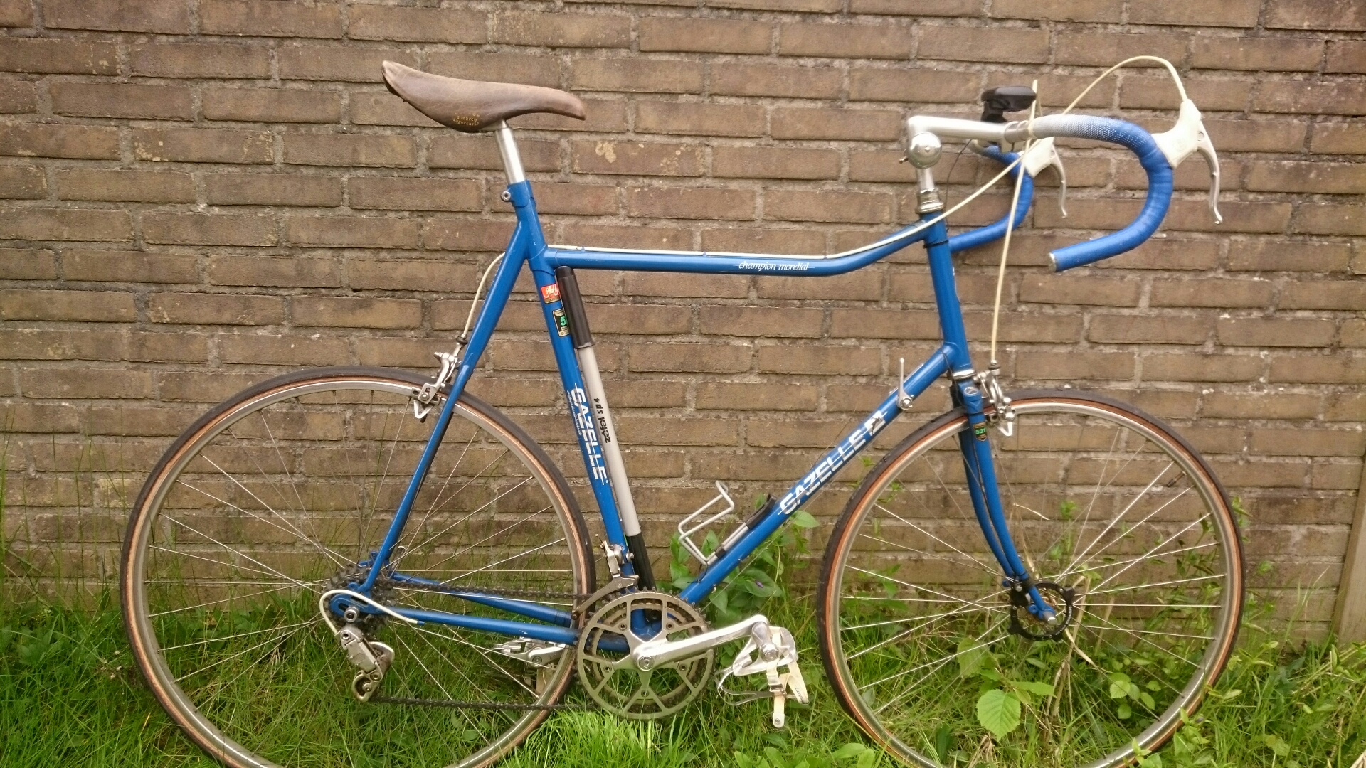

Ah weer wat wijzer!
Ik heb twee A frames: en hele gave (als nieuwe) van 1976 (66 cm frame) en een ook mooie van '87 met 70 cm frame.
