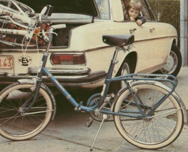

Ik heb een Flandria vouwfiets gekocht via marktplaats (ongeveer 20-30 jaar oud) heel erg blij mee maar laatst is de voorvork ongeveer 5cm vanaf de bovenkant afgebroken. Waardoor het stuur nu los zit. Het geheel uit elkaar gehaald, met de voorvork naar een fietsenmaker geweest maar die kon geen passende voorvork vinden.
Heeft iemand misschien tips, waar ik een andere voorvork vandaan kan halen, tips om het te kunnen repareren?

De kans dat iemand die voorvork heeft liggen is klein. Maar er zijn natuurlijk veel voorvorken voor vouwfietsen gemaakt. Om een voorvork uit een andere fiets te kunnen monteren, moeten we weten welke maat wielen er in zit, en hoe lang het stukje buis is, vanaf de vorkkroon tot de top van de vork.
Groet, Wiel

Bedankt voor uw reactie, ik ben ermee naar een fietsenmaker geweest, maar zij konden geen passende voorvork vinden. De maat van de hele voorvork is 51cm.
Het stukje buis is 21cm vanaf de vorkkroon en de buis zelf is 12mm breed.
De maat van het wiel is 20x1.75.
Zou er niet een soort universele voorvork hiervoor te vinden zijn?
Alvast bedankt :)

Het woord universeel betekent in de fietswereld dat het nooit fatsoenlijk past. De foto hierboven laat de vermoedelijke vouwfiets zien. Er is een internet firma met voorvorken 20 inch:
https://www.giga-bikes.nl/zoeken/voorvo ... h=voorvork
Dit vork is de vork die er het meest op lijkt:
https://www.giga-bikes.nl/171974-amigo- ... aal-grijs/ Helaas is de buis maar 20cm; die krijg je niet gemonteerd.
https://www.giga-bikes.nl/46850-m-wave- ... nch-zwart/. Deze is 3cm te lang maar er is voldoende schroefdraad om hem op maat te zagen.
Groet, Wiel

Ja dat is de fiets waar het om gaat!
Ontzettend bedankt voor de uitgebreide reacties en behulpzaamheid.
Ik ga dan maar voor de laatste optie, ik houd u op de hoogte :)
Hopelijk lukt het allemaal, vind die fiets wel de moeite waard om hem verder op te knappen. Nieuwe banden en dergelijke, eerst dit maar eens proberen.
