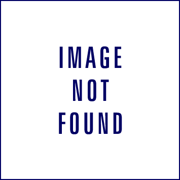

Afbeelding
Met mijn beperkte technische kennis het achterwiel van de transportfiets gedemonteerd en de naaf schoongemaakt van binnen en van olie en vet voorzien.Tto zover ging alles goed, maar hoe krijg je het tandwiel er af.In het verleden lijkt dit ook een probleem te zijn geweest en daarom wil ik nu de boel niet nog verder vernielen.
Dus wie weet raad ?
Gr Gerrit

je hebt wat speciaal gereedschap nodig. Is het niet mogelijk om het tandwiel te laten zitten?

Het tandwiel is al behoorlijk versleten dus dacht ik het te vervangen. Maar misschien kan het nog even mee.
Het lijkt iig muurvast te zitten en ik wil niks stukmaken.
Ik zal eens in opa's archief kijken of daar nog zo'n speciale sleutel ligt.
Word vervolgd.

Om te beginnen heeft de borgmoer op de foto linkse schroefdraad
dus met de klok mee los draaien.
het tandwiel daarachter heeft weer rechtse draad tegen de klok in los.
bovendien moet je juist aan de andere kant beginnen met de naaf uit elkaar te halen.

theodorus schreef:Gerrit.
als je de naaf uitelkaar hebt zit er het binnen werk in als je dat voorzichtig in het lood zet (stuk dak lood in de bankschroef en daar het onderdeel in)en dan met een door slag in het gat van het tandwiel
en dan met de hamerr er opslaan net zolang als er beweging in zit
zo heb ik hem er wel afgehaald en je hebt geen schade
(dit zou ik doen als u geen sleutels hebt)

Er zit inmiddels een ander tandwiel en meenemer op met een veerbevestiging, van een andere torpedonaaf.Wel een wat dunner tandwiel maar ook 20 tands ,en voorlopig zal het werken en daar ging het even om.
Bedankt voor het meedenken.
