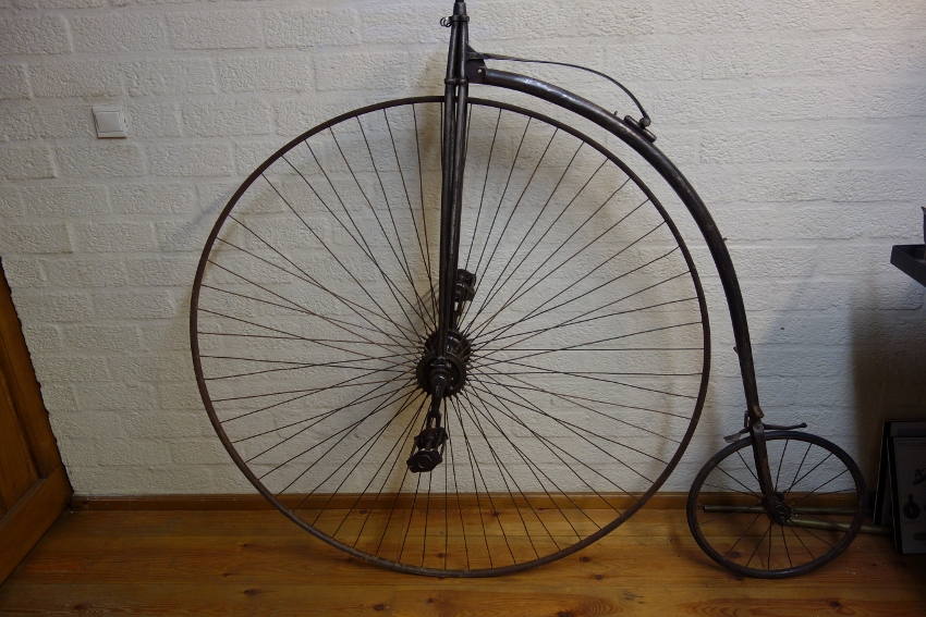

Momenteel ben ik aan de slag met een vroege Premier.
Nog uit de periode voor dat Cooper als derde deelnemer bij de Premier bicycle works kwam.
Het is een hoge bi met rem op het achterwiel, iets wat je na zeg maar 1880 niet meer ziet voorkomen.
dubbele vorkbuizen en een rem op het achterwiel
004 (850x567).jpg (349.26 KiB) 10231 keer bekeken

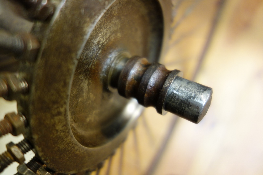

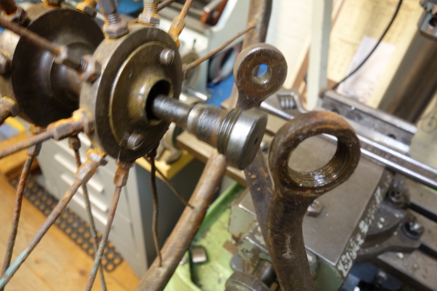

De constructie van de achternaaf is een bijzondere.
De vaste conus is in dit geval ook echt vast aan de as geconstrueerd met daar buiten een schroefdraad met grote diameter die je in de achtervorkpoot draait.
Aan de andere kant zit de afstelbare conus en buitenop nog een moer ter borging aan de andere vorkpoot.
024 (850x567).jpg (257.81 KiB) 10231 keer bekeken
De foto is wat bewogen maar laat denk ik toch de bedoeling zien.

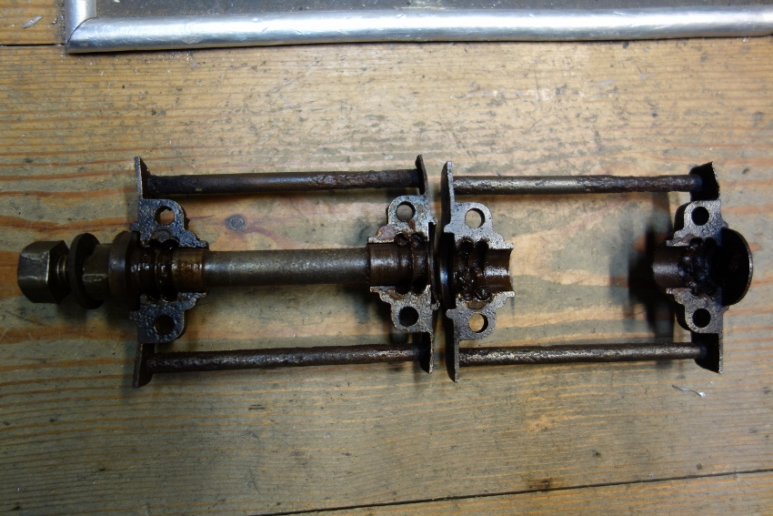

Hieronder nog een foto van de as gemonteerd zonder de naaf
027 (850x567).jpg (220.29 KiB) 10231 keer bekeken

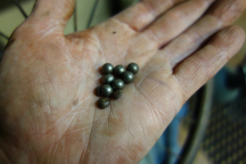

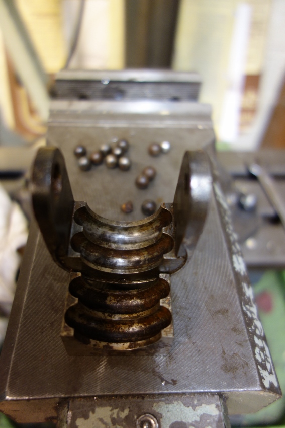

Aan de fiets is links en rechts wel gewerkt in de afgelopen jaren maar aan de lagers heeft men niets gedaan.
smurrie
smurrie
028 (850x567).jpg (277.91 KiB) 10231 keer bekeken
Het was een en al smurrie met daarin diverse maten kogels ,halve kogels en kogels met een oppervlak zoals de maan.
alle soorten onbruikbare kogels
029 (850x567).jpg (233.94 KiB) 10231 keer bekeken
Ik geloof niet dat ik het ooit zo slecht heb aangetroffen.
En dat in alle draaiende delen!

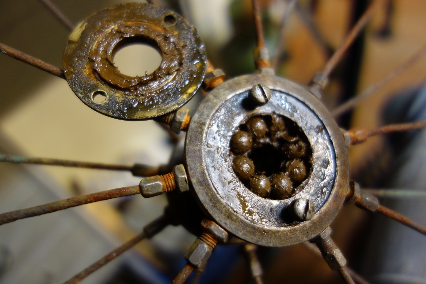

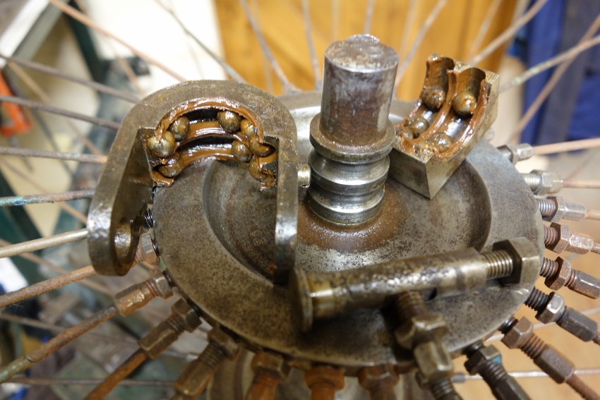

De hoofdlagers, die van het voorwiel zijn van Hillman`s patent.
Ze zijn zo als de latere dubbel uitgevoerd met een kooitje voor het uit elkaar houden van de kogels.
Gedeelde lagerschalen met kooitje
048 (850x567).jpg (249.51 KiB) 10231 keer bekeken
044 (567x850).jpg (239.28 KiB) 10231 keer bekeken

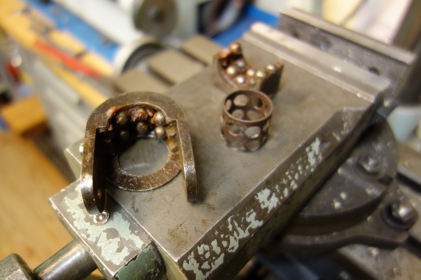

Heel slecht voor je loopwerk omdat het kooitje vast gaat zitten op het loopvlak van je as . De kogels draaien dan stationair op de as conus en de omgeving wordt lelijk.
slecht oppervlak van de lagerbanen
049 (850x567).jpg (220.13 KiB) 10231 keer bekeken
Een kant had geen kooitje meer maar wel een glad oppervlak en de andere kant had een vastgekoekt kooitje en een slecht oppervlak.
043 (850x567).jpg (299.5 KiB) 10231 keer bekeken
De latere modellen hebben een messing of bronzen kooitje met iets meer ruimte. Dat zal beter werken.

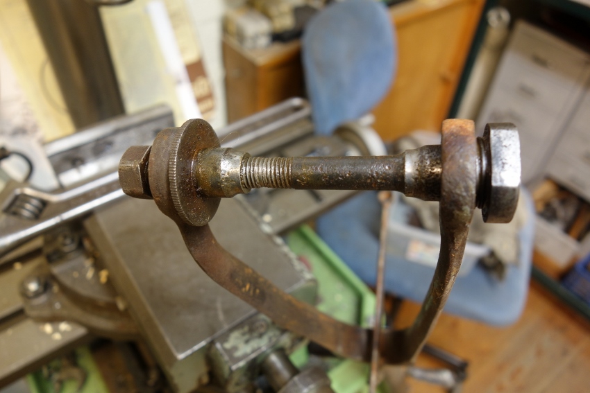

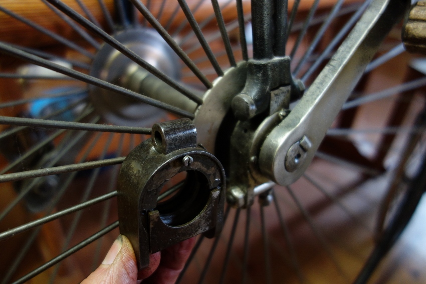

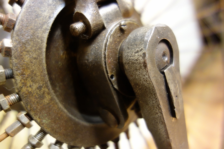

Ander mooi ding is de gepatenteerde spiebevestiging van de cranks.
spiebevestiging.
spiebevestiging.
006 (850x567).jpg (285.35 KiB) 10231 keer bekeken
Aan de achterkant zit een stuk schroefdraad met moer die de spie geklemd houdt.
Daar heb ik nu geen uit elkaar foto van .komt later nog wel eens.

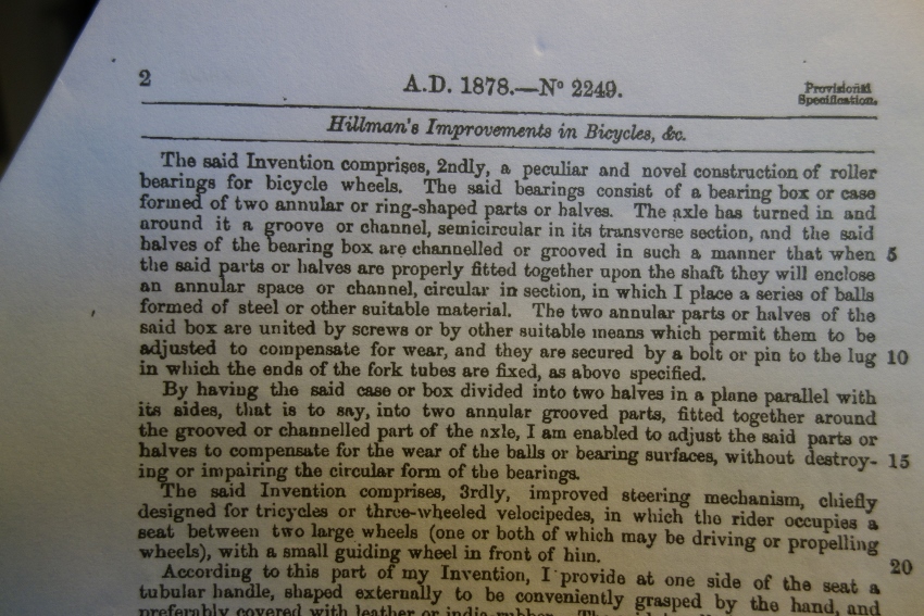

Dit is het patent uit 1878, komt van jou of van Kris.
001 (850x567).jpg (354.55 KiB) 10151 keer bekeken
In het zelfde patent staat de dubbele vork beschreven en nog iets over de besturing van tricycles.
Alles in een patent ,alsof dat goedkoper was of zo? drie voor de prijs van een.
Wat ik vreemd vind is dat op de lagers van onze fietsen weer een ander patent uit 1879 staat No 3027.
Dat terwijl de tekst uit 1878 toch niets te wensen over laat en de lagers qua principe niet veranderd zijn.
