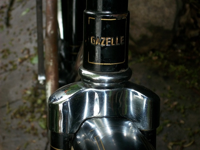

Als voorproefje kan ik wel een foto uit mijn bestand bijvoegen; het kadertje om de 'Gazelle' tekst in de balhoofdlug.
Een mooi kadertje om de biezentrekker op te oefenen

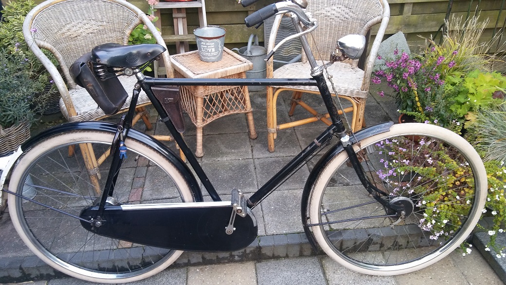

Hallo Hendrik,
Bedankt voor je reactie en de foto...zie al een stukje bies op het voorspatbord. Relatief eenvoudig patroon. Tja ik plak meestal ook af maar voor een spatbord en een velg is zo'n biezentrekker wel weer makkelijk.
klopt dat het een hoog frame is; 66cm! Toch kan ik er met mijn 1.83mtr. prima op uit de voeten.
Jouw afgebeelde fiets ziet er toch nog heel netjes uit?
Zijn oerdegelijke fietsen die No.8 type modellen, maar als het niet teveel moeite is zou je dan nog een foto van de rest kunnen maken?
vriendelijke groet Jeroen
