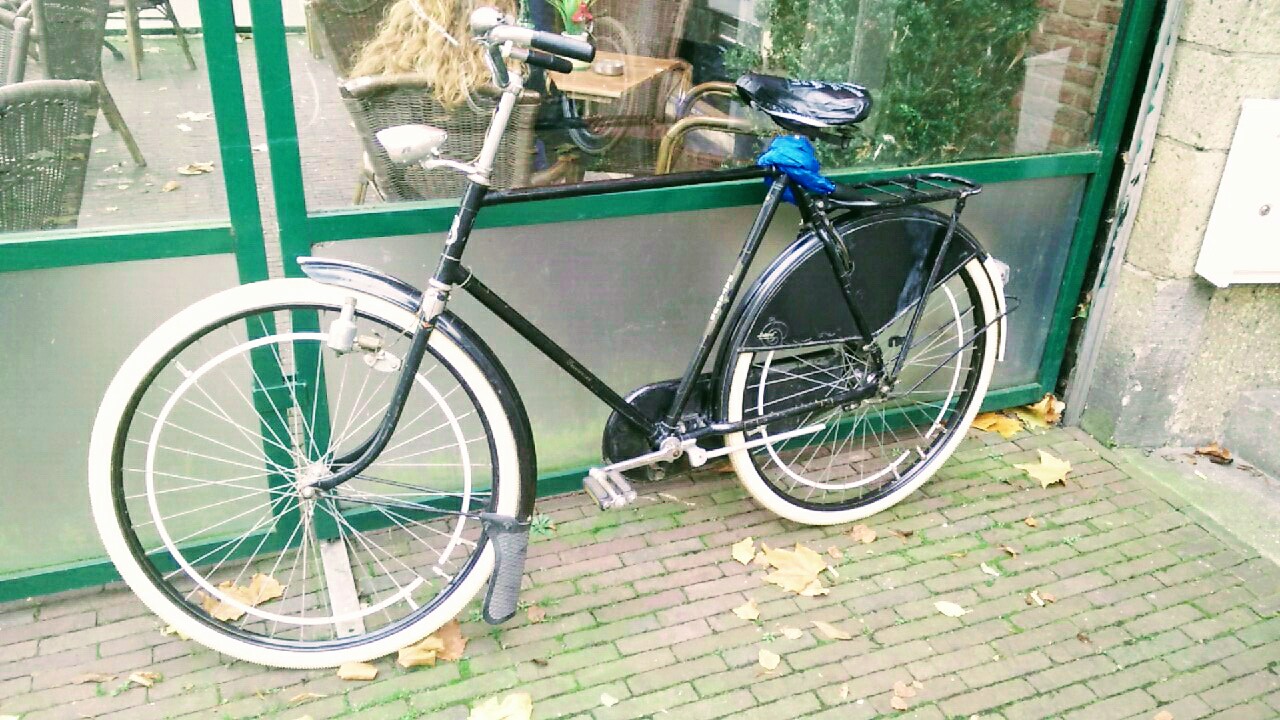

Hi,
Ik heb een oude batavus favoriet in zeer mooie originele staat gevonden. Toen ik hem kocht zaten er nog de originele crème batavus lux banden op, deze waren zo slecht dat ik er nieuwe vredesteins op heb gezet. Er zijn heel veel gave originele onderdelen op de fiets met het batavus logo.
Ik ben wel benieuwd welk bouwjaar hij is.
Er zit tevens een twee versnelling torpedo duomatic op. (Lijkt origineel).

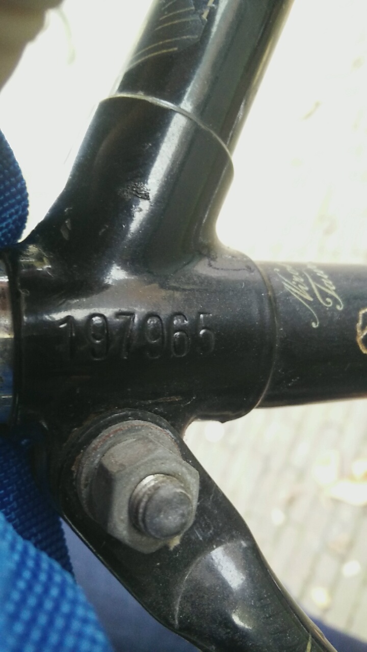

Op de Duomatic naven staat naast de aanduiding F&S een jaarcode:
G =1964; H =1965; J =1966; K =1967; L =1968; M =1969; N =1970; O =1971; P =1972; R =1973; S =1974; T =1975; U =1976; V =1977; W =1978; X =1979
Na 1974 staat die code gewoonlijk op de remhevel.
Groet, Wiel

Thanks! Hij is dus uit 1965.
