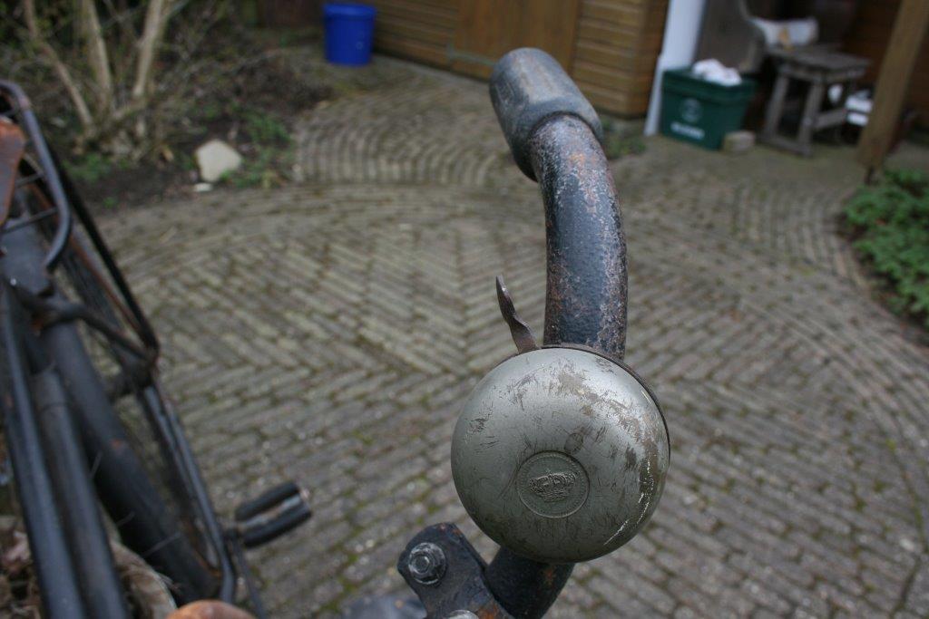

Teleurstellend? Zeker niet, alleen al voor de onderdelen was het al zeer de moeite waard. Trapas, drager, vork met balhoofd en stuur zijn nog prima bruikbare transportfiets-onderdelen. Op het stuur zat ook een prachtige bel met vernikkelde bronzen dop, met in relief een kroon. Zat, want die is per direct verhuist naar mijn Nederlandsche Kroon transportfiets :mrgreen: In het achterwiel zit een goed werkende Torpedo uit ’32, ook altijd leuk. Voor de meeste andere onderdelen heb ik ook wel een bestemming, dus al met al ben ik er best blij mee!

En de bel.
